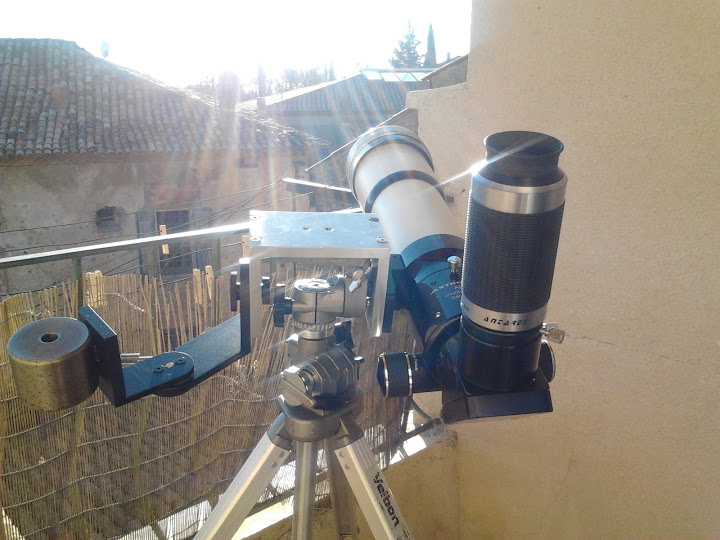

Justement, quand on une petite lunette avec un gros oculaire sur renvoi coudé, le CG n'est jamais dans l'axe de rotation de la giro.
Sur l'AZ4 pas non plus, mais elle gère bien mieux ce déséquilibre qu'une mini-giro.
J'avais, sur une autre monture, imaginé un système pour palier au CG désaxé, avec un contre-poids mobile haut/bas et avant/arrière:
Patte.
:D c'est parce que le Speer walers est plus gros que la lunette :be:
Sinon j'ai une queue d'aronde vissée sur le sabot de la lulu, en arrière, de façon à pouvoir équilibrer l'ensemble même avec rc2" + gros oculaire
