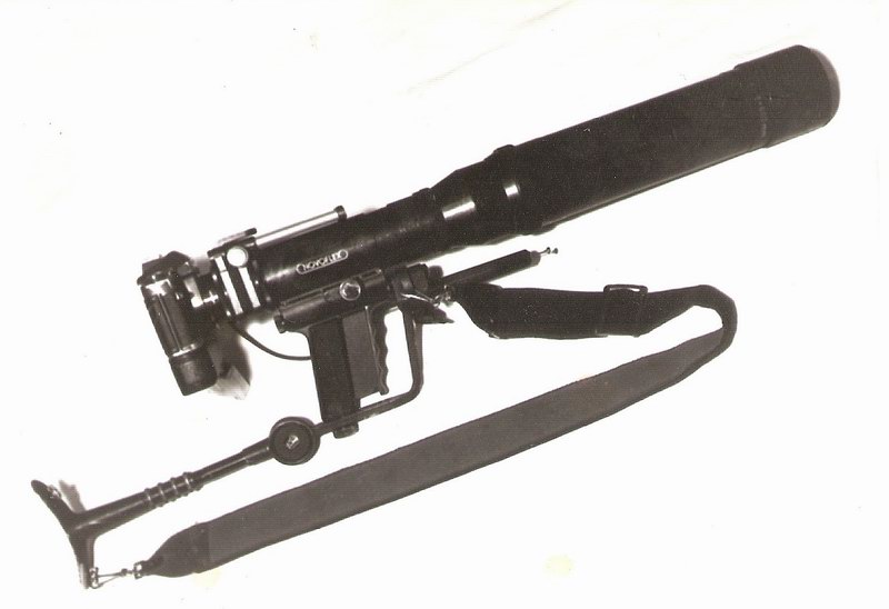

Whaouh, novoflex 400 !!!
J'ai pratiqué pas mal avec 400 et 600 il y a bien.. 30 ans ;)
Ca faisait un peu peur aux promeneurs en forêt, mais ça permettait de faire de chouettes photos des chameaux de la forêt de fontainebleau en vol :be:
http://www.reto.fr/animaux/index.html 13 premières photos
J'avais aussi bricolé un adaptateur pour oculaire et c'était pas dégueu non plus comme lunette astro ;)

J'ai aussi l'objectif 600 et un extender 2x.
Le 400 ici est le 400/3.
Les parties optiques sont interchangeables sur la partie mécanique qui comprend la mise au point (en serrant ou dé-serrant la poignée) et le superbe diaphragme quasi-circulaire.
J'aimerais bien trouver le soufflet "BAL-U" qui me permettrait aussi de faire des prises de vue plus rapprochées (tout en gardant la MAP à l'infini)...

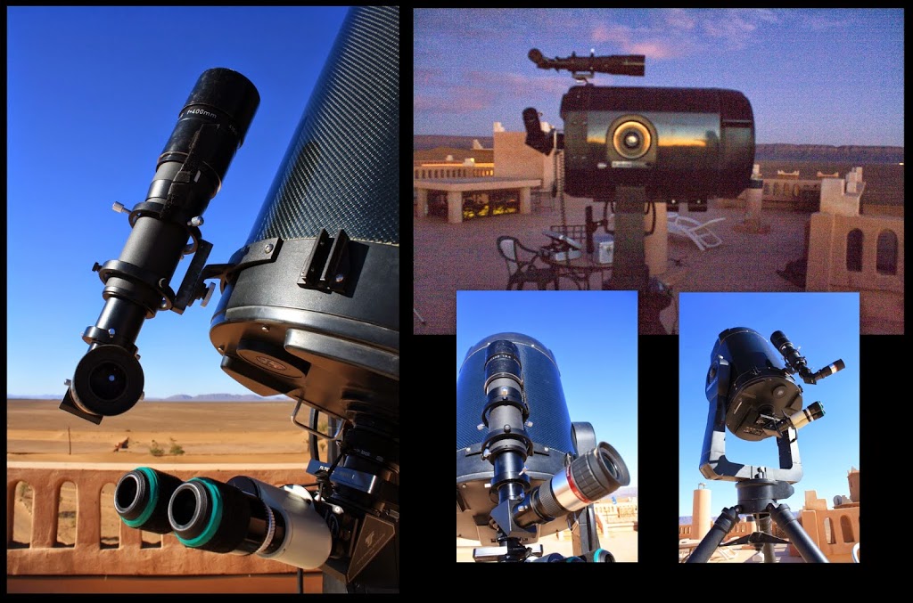

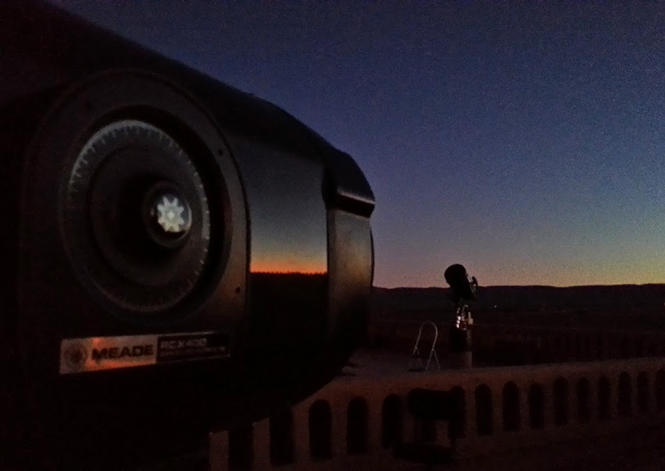

Ce n'est pas tombé sous le regard d'un aveugle:
L'objectif du 400/3 se dévisse de la plus simple façon du monde.
Puis, un peu de chance pour trouver des pièces intermédiaires pour en faire un chercheur (montreur plutôt) qui n'a rien a envier à la petite Televue Ranger.
Même qu'il y a le PO rotatif et la MAP hélicroatale à l'oculaire; et cela en poids plume.
Cet objectif excelle en astro! Chromatisme rikiki, étoiles bien piquées et champ perfecto d'un bout à l'autre.
Le montage est parfaitement réversible, mais comme je ne vais pas passer mon temps à photographier les drom's, l'objectif a déjà pris ses habitudes en astro.
C'est autre chose que les chercheurs classiques! Que ce soit le Taka, le WO ou l'Intes, le Novo 400 F/5,6 les lamine comme des lasagnes prémachées.
Question oculaire, il sera doté d'un 16mm 82°.
Patte.

Ah, la bino sur le chauffe-eau! :wub:
Pas besoin de glasspath?

Avec ou sans gassplatch, tout passe grâce à la très large plage de MAP du 350/2850 (translation du secondaire).
Même qu'avec la Denk et son powerswitch, je peux me permettre d'observer non seulement sans barlow, mais avec un réducteur!
Bon, ça vignette un peu sur les bords, mais avec mes MV 24mm 68° j'ai la lune largement en entier.
Patte.

Concernant la lune, c'est fort bien hormis (quand elle est pleine) l'ombre du secondaire qui fantomise la surface centrale.
Avec le réducteur moins fort, elle rentre encore au chausse-pied et là l'ombre disparaît.
Je vais me commander une feuille astrosolar pour mon retour en Belgique début février.
Le soleil tout gros en bino, ça va être quelque chose!
Patte.

Un novoflex 400 comme chercheur, c'est plus que du luxe ;)
