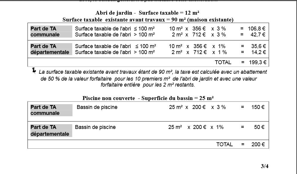

la cabane au fond du jardin ...
avec tout le bon confort électrique pour y poser d'une manière agréable et pratique notre cher matériel astro (assez onéreux),que l'on chouchoute pour le mieux;
cette taxe d'aménagement , qui n'est payée qu'une seule fois, varie en fonction de sa commune et de son département qui, par vote , en ont décidé le taux.
concrètement, ça se calcule comme suit :
l'abri est considéré comme une extension à la maison donc la surface de cette dernière rentre en compte;
en page 3 quelques exemple de calculs :
à titre d'exemple , sur la base de TA hors d'IDF de 724€/m²,
la part de TA de ma commune est de 1,5% (98€) et la part de TA du 44 est de 1,4% (91€) soit un total de 189€ pour ma cabane de 9m²
cette taxe réglée permet ainsi d'incorporer l’abri et ce qu'il y a à l’intérieur sur l'ensemble de l'habitation et ainsi l'assurer plus facilement.
ne pas déclarer son abri, en cas de sinistre , quel qu'il soit, votre assureur refusera toute requête.

non, la taxe c'est une fois. elle va a la DDE et a un tas d'organismes aussi divers que variés, presque rien a ta commune.
ensuite tu paies des impots locaux dessus puisque la surface de plancher entre en compte dans le calcul de ta taxe d'habitation :)
ca devient une rente a vie pour l'etat et ta collectivité locale .

la taxe d'aménagement (TA) est effectivement payée une seule fois;
ensuite la surface de l'abri de jardin est "incorporée" à l'habitation, cela engendrera une légère augmentation de la taxe foncière et d'habitation.

Alors si je comprends bien, si je construis une véranda alu de 20 m², je paye aussi chère la taxe que la véranda elle-même… c'est du délire (712 € m2) !pendu!
712€/m² x les taux entre 1 et 5% maxi , encadré par les articles L.331-1 et
suivants du code de l'urbanisme.
cf les liens donné un peu plus haut :)
grosso-modo , comptez entre 20 et 30€ du m² de votre abri pour avoir une idée de la TA qui va tomber, hors Ile-de-France
