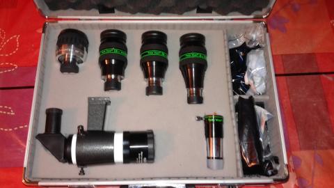

Il y a des mallettes faites à la main, mais la plupart sont des mallettes d'outils aménagées : j'ai fait découper de la mousse de matelas en tranches dans un magasin de découpe/fabrique de matelas/literie, afin de trouver la bonne épaisseur totale, seule la tranche du haut (20mm d'épaisseur suffisent) est découpée pour s'ajuster aux objets.
Une mallette comme la mienne coûte enviton 20 ou 30€ chez Castorama, plus vingt euros de mousse.
Pour découper cette mousse, rien de mieux que le couteau électrique.
Certains remplacent la mousse par un matériau plus rigide, comme la plastazote.
Mais c'est vraiment que dalle à faire soi-même, et tu l'aménages à ta guise ! ;)
La mienne :
Elle est vendue avec des casiers aménageables, j'en ai gardé deux à droite comme tu peux le remarquer pour le petit bourdioule.
Ajouté aussi une épaisseur de mousse alvéolée pour le dessus, qui reste dans le couvercle, on l'aperçoit sur la photo.
