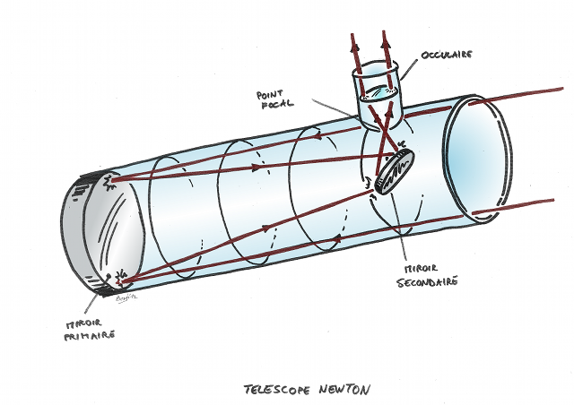

Ben le grossissement c'est le grossissement. C'est comme des jumelles, ça grossit. Un microscope aussi ça grossit. Ben un telescope ça grossit aussi. Dans le fonctionnement de tout instrument d'optique il y a différents parametres qui vont entrer en compte pour déterminer le grossissement. Tout cela vient de la forme des composants optiques. Dans un telescope de type newton comme celui que tu envisages, tu as : Telescope-Newton.png
un miroir primaire qui collecte et concentre la lumière (c'est lui qui donne le diametre collecteur de l'instrument : le 250mm dans ton cas ; et sa focale : 1200mm dans ton cas), un miroir secondaire qui renvoi cette lumière sur le coté et un oculaire qui contient un assemblage de lentilles. Les oculaires vont avoir différentes caractéristiques. Les principales sur le plan optique sont la focale, le champ, le relief d'oeil. Suivant la formule et la qualité de fabrication le résultat sera plus ou moins heureux sur la qualité d'image. S'y ajoute enfin les critères d'ergonomie : poids, grips anti dérapants, qualité de la bonette, ...
Donc pour revenir aux grossissements que donne le telescope, deux parametres optiques entrent en jeu : la focale de l'intrument (1200mm dans ton cas) et la focale de l'oculaire que tu choisiras de mettre dessus. Le grossissement est le résultat du calcul "focale instrument" divisé par "focale de l'oculaire". Par exemple un oculaire de 10mm grossira 1200/10 = 120x.
