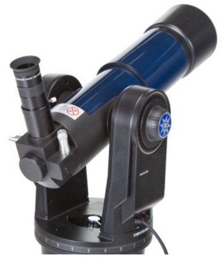

Si ton tube optique est comme d'origine, je ne vois pas comment tu vas faire pour monter un correcteur:
Si en plus le tube est sur monture azimutale, cela ne servira à rien car la rotation de champ va t'arquer les étoiles.
Patte.
Oui c'est bien celui-ci, doté d'un miroir basculant vers le porte-oculaire, ou en direct (derrière ce capuchon) sur un adaptateur T2 (Meade #64ST). Une sortie T2 donc sur laquelle je peux monter un adaptateur 2" au besoin.
Quant à la monture, le tube est modifié pour se monter sur une monture équatoriale.
Le back-focus actuel est suffisant pour le montage de l'APN seul mais avec un aplanisseur je prévois d'autres modifications éventuelles.

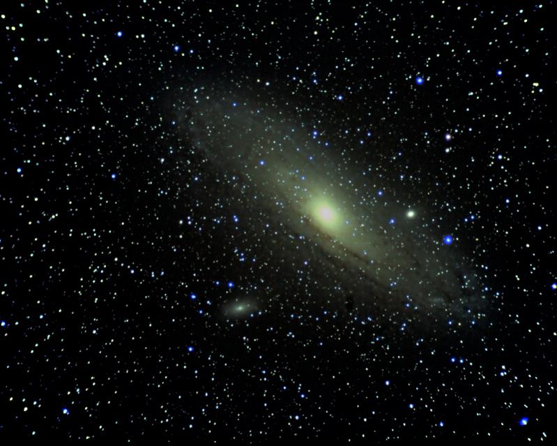

Un petit test sans filtre sur 10 clichés (sans offset) :
