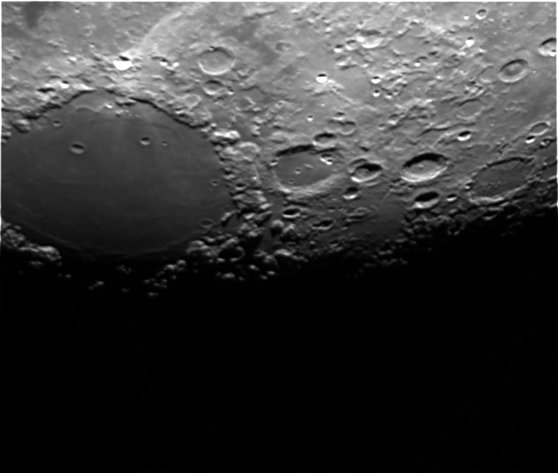

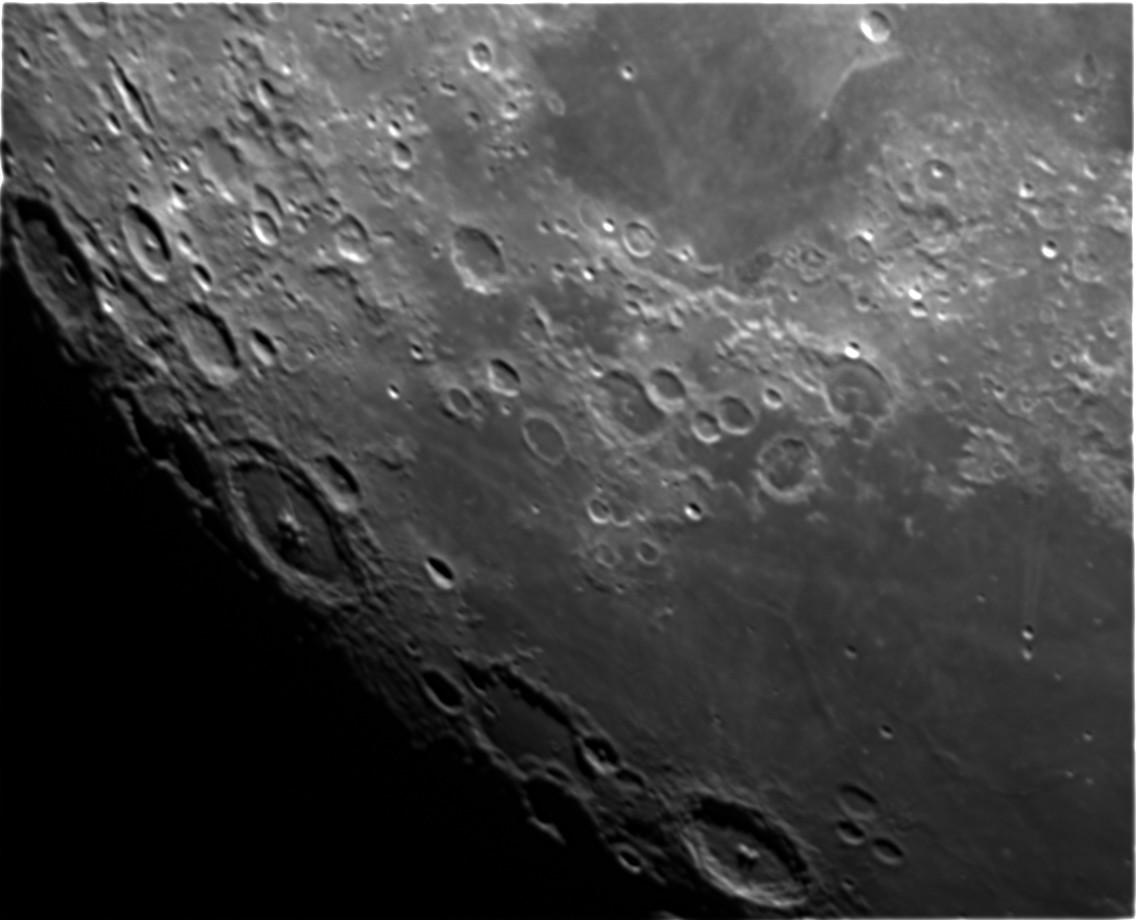

1er sortie du C6 enfin ! Le temps était clément...
Merci par avance vos remarques ...
Est ce le traitement en ondelette n'est pas trop forcé ?
Merci par avance

Pour ce qui est du traitement c'est très bien tu n'as pas forcé sur les ondelettes (sur la Lune ça se voit vite, il y a des effets de rebonds...)
Par contre tu as un petit souci de mise au point : comment la fais-tu (à l'écran)? est-ce que tu as un crayford sur ton C6? pour de l'imagerie planétaire et lunaire c'est quasi-indispensable, surtout que les molettes de MAP de Celestron ne sont pas toujours fluides (j'en ai vues assez pour dire qu'en plus ça varie fortement d'un tube à l'autre).

Belles premières images, même si la mise au point est un peu approximative...
Mais à ta décharge, le seeing est tellement calamiteux ces derniers jours (grosses turbulences, vent très fort), que c'est compliqué de faire des images parfaites dans ces conditions ! :)

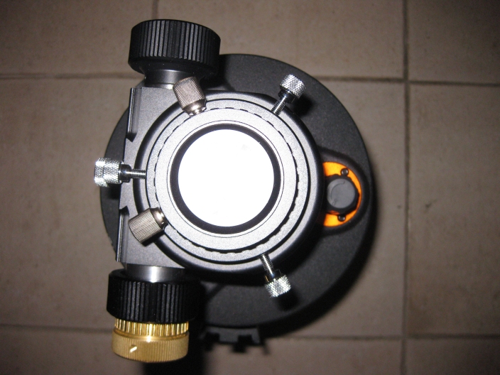

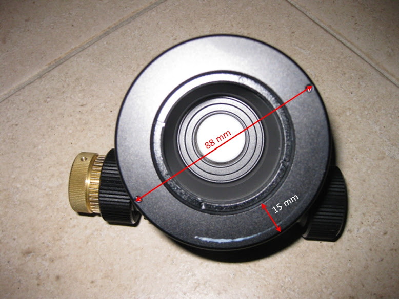

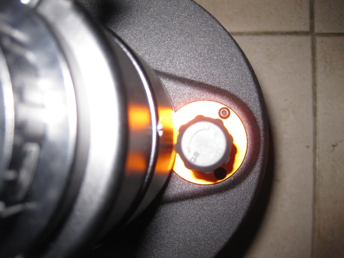

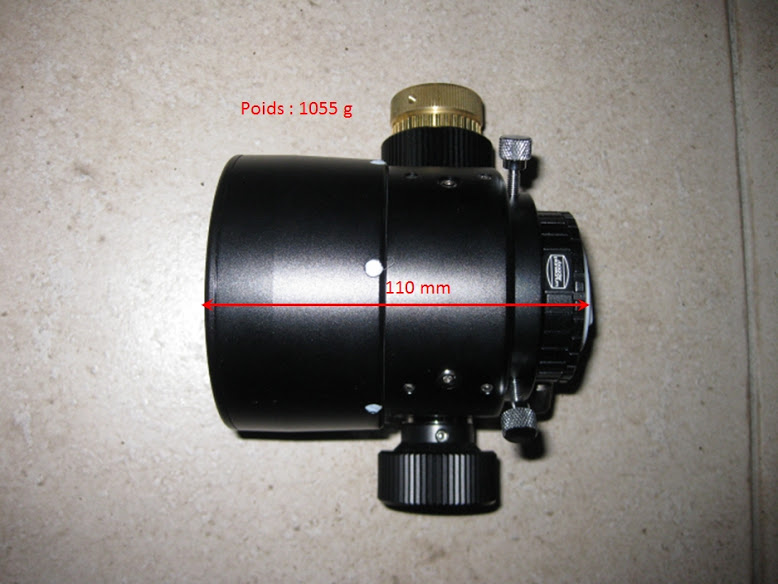

Comme déja dit crayford est un vrai plus pour la map. Attention cependant car un C6 c'est petit et entre l'axe du tube et la molette de map il n'y a pas beaucoup de place. Par conséquent avant d'acheter il vaut mieux vérifier que le crayford passe. Sur mon ancien C6 avec un crayford Baader c'était tout juste.
Le crayford et ses dimensions :
Le montage sur le tube :

Déjà celui de la phoo c'est un crayford pour newton (cf courbure de la fixation) et pas de SC. Ensuite si Pierro Astro ne mentionne pas sur son site le C6, mais commecne au C8 c'est que le crayford en question ne passe pas sur un C6. Une solution pour ça? Téléphoner et poser directement la question.
Sinon deux qui passent à coup sûr sur un C6 :
celui-la : http://www.teleskop-express.de/shop/product_info.php/info/p765_Baader-2--SC-Steeltrack-Crayford-Focuser-for-SC-Telescopes.html, c'est celui de mes photos
