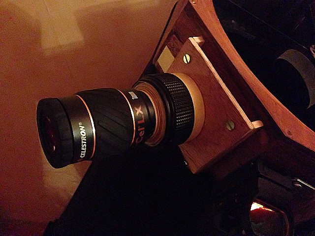

Pour répondre à tes questions, voici à quoi ressemble mon Strock:

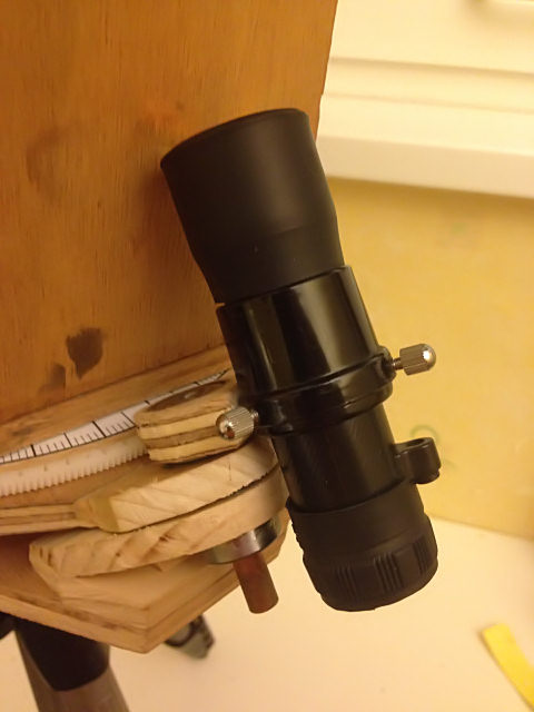

Et plus précisément le PO:
Depuis ces photos, et suite au repositionnement correct du secondaire (il était trop "bas"), le point focal étant légèrement rentré dans le tube, j'ai raccourci les tubes de carbone d'1,5cm, et ajouté une entretoise de 1cm entre la plaque de bois du PO et la cage du secondaire.
Mon point focal est à 220mm de l'axe du miroir primaire, et à 55mm de la surface de la cage du secondaire. Il est donc possible, de faire une platine spécifique pour installer l'APN en lieu et place du PO.
Le PO est de construction personnelle, basé sur le mécanisme de mise au point d'un vieil objectif d'appareil photo. Il est largement suffisant pour des oculaires de 180g, mais pas pour un APN de 700... De plus, sa course étant de 1,5cm, si il est calibré parfaitement pour des oculaires, il ne l'est pas pour un APN au foyer.

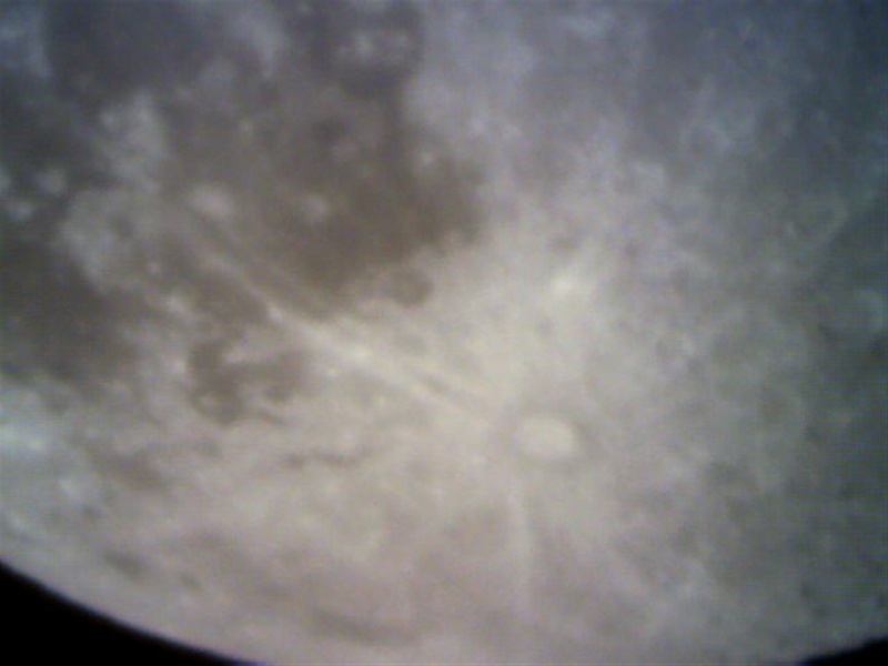

J'ai également monté ma webcam sur le Mak. Le capteur étant tout petit et vu le manque de définition du Mak, j'ai ajouté 2 lentilles pour augmenter le champs de vision et le piqué. Voici un exemple, mais avant l'ajout des lentilles:

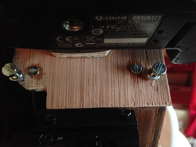

J'ai finalement réalisé la platine aujourd'hui, et force est de constater que je n'ai pas eu à raccourcir à nouveau les tubes. Je suis à 1mm en deçà du plan focal (test réalisé sur une antenne radio située à 4km de chez moi). donc la marge de mise au point est parfaite. Seulement voilà, effectivement, la structure Strock atteint son maximum et dès que j'initie un mouvement un tout petit peu trop fort, les tubes craquent (glissent dans leurs logements) et la collimation est perdue.
Voici le PO, avec la moitié de l'entretoise ajoutée (fait depuis la photo):
La platine pour l'APN:
Et un détail sur les vis de tirant / poussant. Le tirant étant réalisé par des écrous à oreille côté intérieur du tube.
A noter que l'ajout d'un poids de 1kg derrière le primaire semble suffisant pour compenser le poids de l'APN.
Au final, la question de la résistance au surpoids reste le dernier problème à résoudre. Peut-être l'ajout de câbles sous tensions (çà c'est déjà vu sur certains Strocks)... A réfléchir.

La réalisation d'une platine photo a marché : j'ai pu la régler et faire quelques photos de la lune hier soir (28 décembre 2014):
Télescope Strock de construction personnelle avec optiques Meade Lightbridge 305 (300mm / 1524mm). Canon EOS40D 1/332s 320ISO. Monture azimutale sans suivi.
Aucune retouche à l'exception d'un peu de sharpness.
Photo prise en relevant le miroir (mode bridge) et en utilisant le retardateur 10s.
a+
Pour améliorer la qualité tu peux faire une série d'images et les traiter avec Registax. La version 5.1 accepte les RAW d'APN. Avec une centaine de photos tu auras un bien meilleur rapport signal/bruit.
Tes conseils sont les bienvenus easybob08,
J'ai regénérée la photo à partir du fichier Raw avec Digital Photo Professinal de Canon (le post original était à partir de la jpeg).
A noter plusieurs points:
1- Le télescope est un "Strock" et je remplace le PO par une platine sur laquelle est fixée l'APN. Conséquence, pas de barlow, mais surtout, pas de lentille de correction.
2- je n'ai pas encore de table équatoriale. Même à 1/320s, un effet de filé aura déjà un impact sur la netteté. Cela m'oblige à monter en ISO pour ne pas avoir une pose trop longue, et donc va dégrader les images en ajoutant du bruit.
3- le centrage de la baïonnette Canon sur ma platine a été fait au jugé. Cela signifie que la collimation est loin d'être parfaite (c'est évident en haut de la photo). Je dois reprendre ce point d'urgence.
4- le réglage des vis poussantes a été fait pas à pas, mais surtout, je vois après coup qu'elles ne sont pas toutes sur le même plan. Cela a pu avoir un impact sur le centrage et surtout, la qualité de la projection sur le plan du capteur.
Si tu as d'autres conseils, n'hésites pas.
