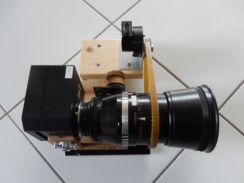

Pour une mise au point précise, j'ai bricolé un support pour l'ensemble caméra- télé et un moteur de robofocus, réliés par une courroie crantée sur la bague de mise au point du télé.

Je suis en train aussi de travailler sur un montage avec objectif photo. Pourrais-tu nous poster une image de ton montage ? Utilises-tu le kit mendel Robofocus ? Dans quel magasin as tu acheté tout le matériel ?

Bastien, il est indispensable avec les téléobjectifs de courte focale, d'avoir une mise au point assistée, car à main levée c'est mission impossible; il y a chez TS en Allemagne, un système avec deux anneaux séparés, l'un fixe et l'autre mobile par rapport au premier pour une mise au point fine, j'ai vu ce truc, mais je ne le retrouve pas dans mes archives;
Rien ne vaut le robofocus; j'ai simplement retiré (provisoirement!) le moteur qui est monté sur ma FSQ, et je l'ai monté sur l'ensemble bricolé pour la caméra et le téléobjectif; cela ressemble en effet au système Mendel qui était décrit il y a fort longtemps dans Sky and Téléscope, et la courroie crantée qui relie robofocus (sur l'axe duquel il y a une poulie crantée) et la bague de mise au point du télé fonctionne parfaitement; il suffit au départ de faire une série de V curves pour étalonner les mesures, et ensuite, ça roule;
Je mettrai une photo du montage demain et te l'enverrai en MP.

Superbes images et oui je confirme que la MAP via courroie/robofocus ou autre marche très avec les objectifs :)
En attendant le montage de Papilain voici le mien si cela peut aider à la reflexionhttp://mad.professor64.free.fr/materiel.html
Bonsoir les amis;
Comme promis, voici une photo du montage Moravian G2 4000---Téléobjectif Pentacon-Zeiss Iéna de 180 F/2,8---- Robofocus avec courroie crantée, le tout monté sur une (demie) platine Losmandy;
Si cela peut vous inspirer..... :)
Alain.
Morolapin > ton montage m'interesse. As-tu une raquette de commande ? Si oui, où l'as tu achetée, et où as-tu acheté les autres pièces (courroie, moteur, ...) ?
Le montage est similaire à celui de Papilain
Je fais une réponse rapide. MP moi si besoin de + d'infos
Courroie => http://www.conrad.fr/ce/fr/product/226076/?insert=62&insertNoDeeplink&productname=Courroie-plate-crantee-Modelcraft-65-dents-330-mm
Roue pour courroie => http://www.conrad.fr/ce/fr/product/226106/?insert=62&insertNoDeeplink&productname=Roue-pour-courroie-dentee-Modelcraft
Moteur et boitier => http://www.usb-foc.us/
