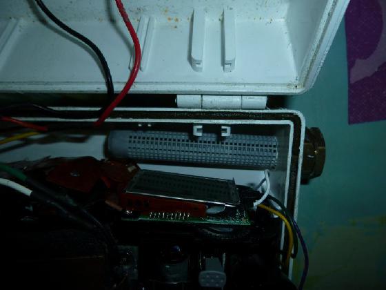

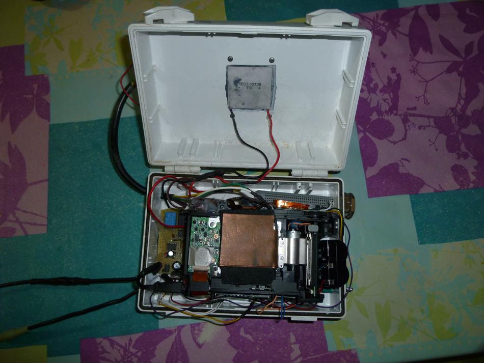

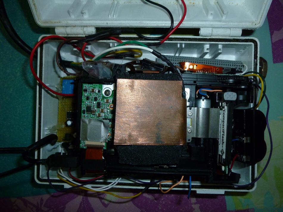

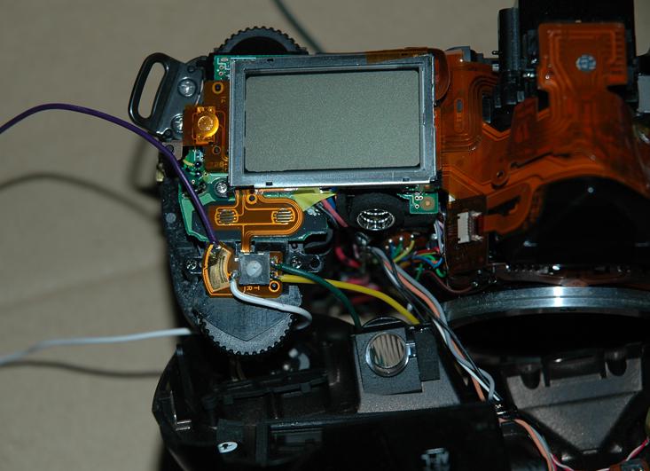

je vous présente mon petit bricolage le D70 Full Astro :be:, pour la petite histoire mon D70 avait eu un petit soucie donc j'avais besoin de pièces détachés car pas de budget pour un remplaçant (et faut le dire, j'adore ce boitier) donc après une petite recherche sur "coincoin" j'ai trouvé un autre boitier qui avait un problème d'autofocus à un prix dérisoire :cool:.
Après avoir réparé mon modèle de tous les jours, j'avais ce D70 n°2 qui pouvait fonctionner pour l'astro donc autant ne pas s'en privé et avant que certains dise "Nikon mange les étoiles; il faut un Canon; tu perd ton temps; etc,etc; je tiens à souligné que tout a été de la récup, le seul achat est le "silicagel ".
Donc voici quelques photos, les tests n'ont pas encore étaient réalisé mais ne tarderont pas. Refroidissement par un peltier de 48 W et un doigt en Cuivre qui est fixé sur le doigt en Alu d'origine car il n'y a pas d'espace pour en glisser un par l’arrière (suivant les résultats je dessouderais le capteur pour le faire en un seul bloc).

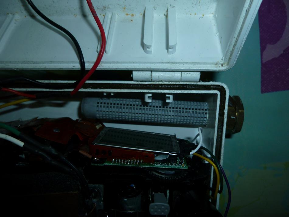

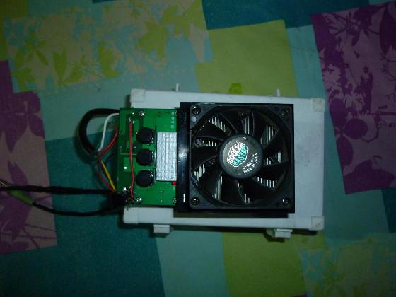

Le réservoir de silicagel est réalisé a partir d'un panier pour scellement chimique et contient 9 gr de celui-ci. (inspiré de Christophe sur sont l'hypermod 2)
L'alim du boitier est faite avec un régulateur 8 V et une batterie d'origine en tampon ( idée piqué à Orionrider ;) )
L'automatisation du mode 3 est géré par un NE555 qui éteint l'appareil pendant 5 sec après la pose.
Reste à voir si je peux faire la mise au point car il me resté 1mm pour être en buté au PO et maintenant qu'il est défiltré total cela risque d'être juste, en attendant d'avoir mieux j'ai taillé un verre de 4mm d'épaisseur à l'avant pour rendre l'ensemble étanche (enfin à peu prés :p ).

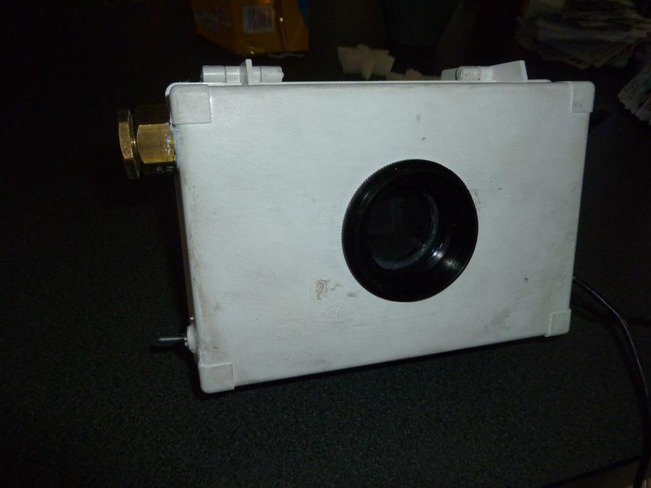

La boite qui ferme l'ensemble est elle aussi de récup, en ABS pas le top mais pour le début ça devrait le faire.

Belle bricole qui plaira aux nikonistes.
j'ai taillé un verre de 4mm d'épaisseur à l'avant pour rendre l'ensemble étanche (enfin à peu prés ).
Tu as trouvé du verre avec les deux faces parfaitement parallèles pour ça??
Un beau bricolage avec les moyens du bord ! BRAVO :)
Le stockage silicagel me dit quelques choses...LOL

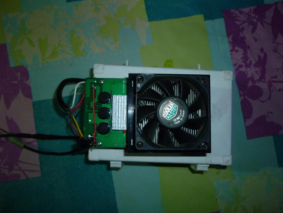

Tu ne parles pas de régulation ?
Un régulateur tout ou rien te reviendra à +-15e sur ebay...
Evidemment c'est un câble en plus pour la sonde, mais c'est quand-même un gros avantage de pouvoir faire une bibliothèque de dark :)
=> plus de temps de pose sur l'objet
Sans régulation ni PWM, si tu mets les 48w direct....même le silicagel ne sera pas suffisant, descente trop rapide de la T° = buée.
Il ne te reste plus bcp de place, met si tu peux ajouter un petit ventilo de 30x30 ou 40x40 qui souffle sur le capteur...cela aide énormément pour la buée!
Non, c'est fait avec du verre à vitre, mais c'est juste le temps de testé la chose, si le résultat est correct il me faudra remplacer la bague T par autre chose et donc le verre par un filtre ou un verre clair.
Pourtant je pensé qu'elle se remarquer sur la photo ;), c'est celle que j'avais acheté pour la modif de l'ALLIED.
Un peu comme la soufflerie de ta voiture sur le pare brise ;)
On verra ça en phase 2 peut être !

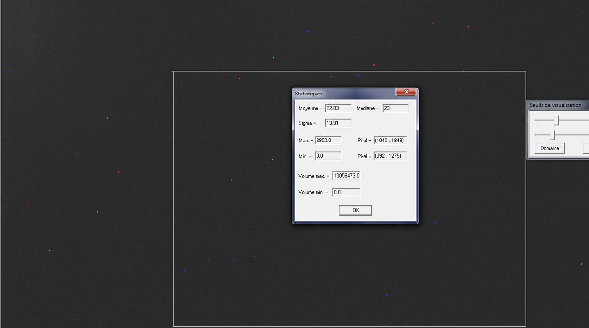

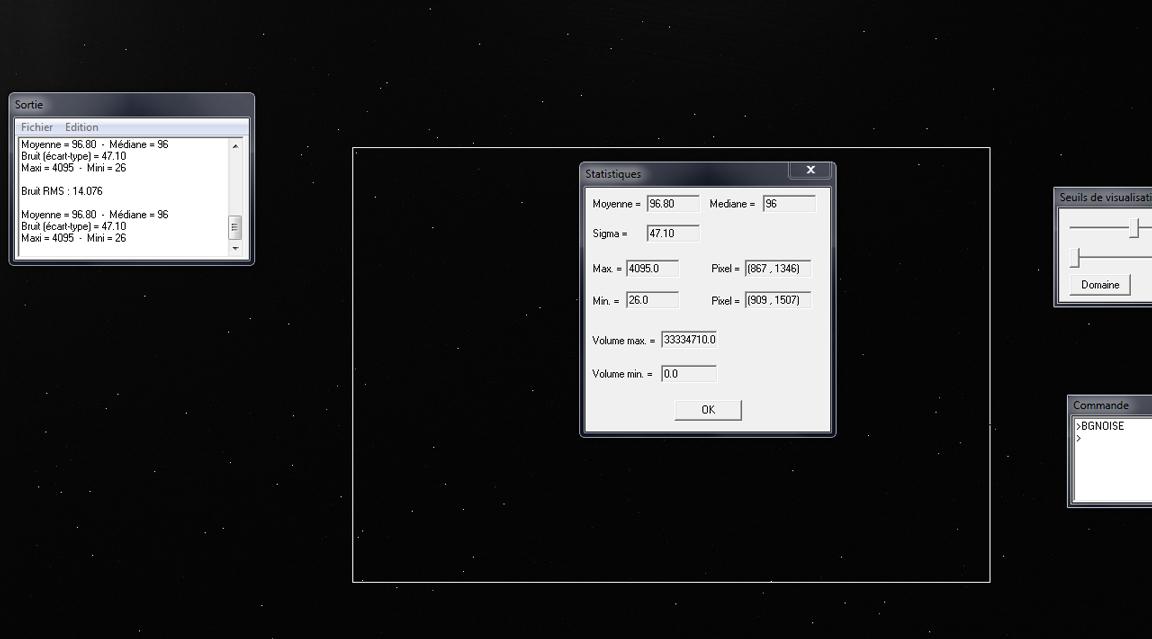

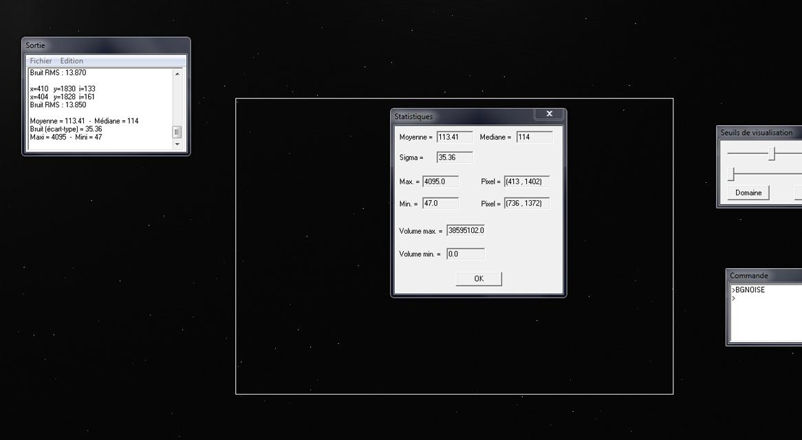

Il faut que tu vérifies dans un logiciel comme iris le niveau de bruit entre les deux poses ;)
Je comprend pas bien ce que disent ces chiffres, mais je comprend que c'est pas terrible :
Modifié par pagpatrice
Bon, les statistiques d'iris j'y comprend rien :(, les photos d'en haut sont prises par la commande "fichier/charger un fichier RAW"
Celle-ci par "fichier/charger" et les valeurs sont complétement différente, du coup quelle est la bonne méthode ???
La méthode est presque bonne ;)
J'ouvre IRIS + fichier/charger un fichier RAW + menu photo numérique + conversion CFA
Tu dois ensuite ouvrir une petite fenêtre sans sélectionner de pixels chaud apparent.
Par exemple, avec mes hypermod sur base de 450D....une pose de 300sec 800iso me donne sans refroidir un sigma de 35 et avec un refroidissement de 28° sous la T° ambiante un RMS de 12 :)
Avec le 1000D les niveaux de l'offset sont très différents, de mémoire une brute de brute passait de 12 (non refroidi) à 5? (refroidi).
Et pourtant l'image finale était toujours meilleur avec le 450D....
A combien est ton offset?
En fait je suppose qu'il faudrait retirer l'offset pour vraiment comparer les appareils mais j'ai jamais fait la manip.

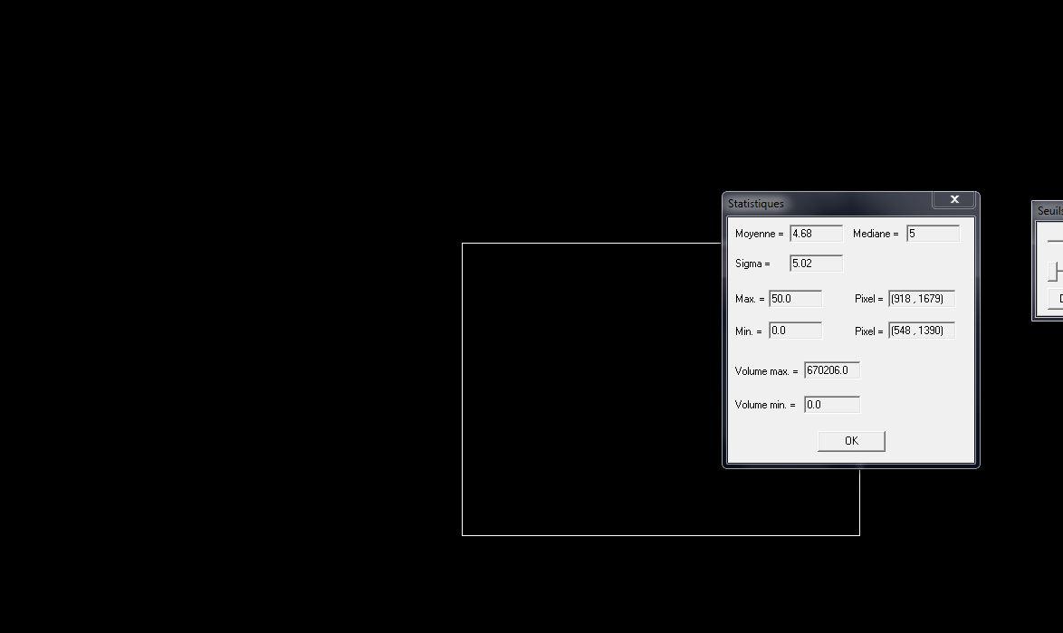

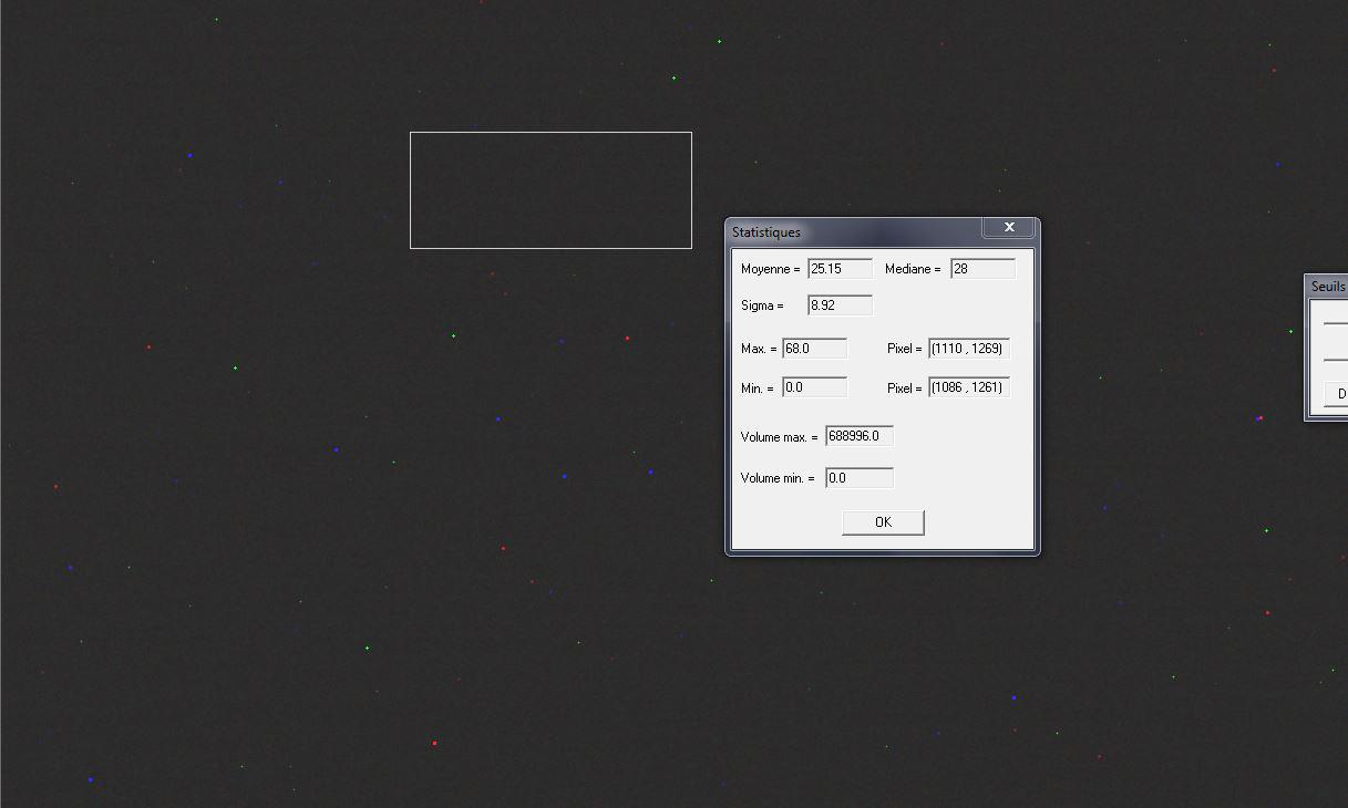

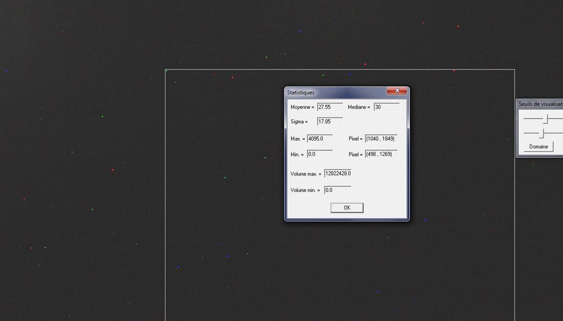

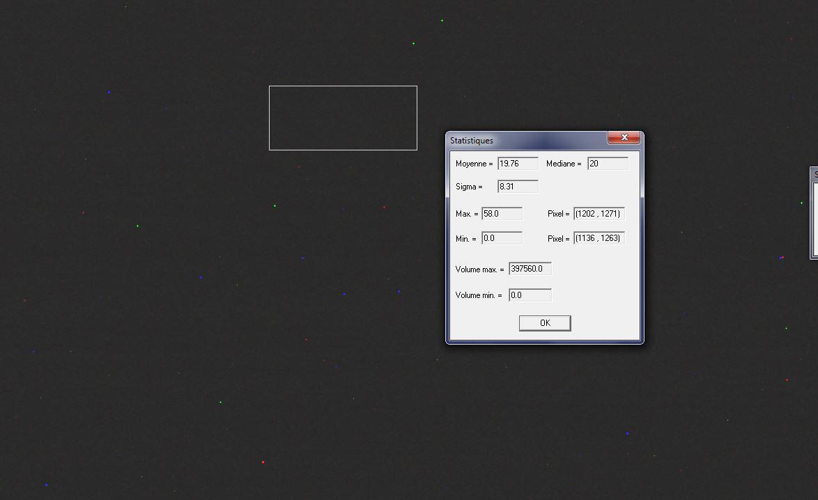

Merci Christophe,
donc selon ta méthode ( pas facile de trouver une zone sans pixel chaud) voici les résultats:
pour 1°
pour 21°
et un offset
si je comprend, bien le refroidissement n’apporte pas grand chose comme le montre mon anim d'en haut.
Oui en effet c'est vraiment étonnant...
Maintenant, il faut un contact parfait avec le capteur...Est-ce vraiment le cas difficile à vérifier d'après ce que je comprends ?

Sur qu'il faut tout le temps que ton ventilo tourne, même quand le régulateur coupe le peltier.
Cela évitera une remontée trop rapide de la T°
De tout façon c'est comme ça aussi sur mes boitiers.
Le capteur ne me semble pas refroidi , tu devrais avoir une différence énorme entre 21°C et 1°C sur tes darks , or ici on ne voit quasiment pas de diminution de bruit.
La pâte thermique est obligatoire si tu veux avoir une conduction parfaite du froid de ta cale en cuivre vers le dos du capteur.
Tu utilises les mêmes régulateurs de peltier que moi , 6 euros in China ;)
François
Est-ce que tu as de la pâte thermique entre le peltier et la plaque en cuivre? Aussi entre le cuivre et la platine en alu qui porte le capteur?
Aussi est-ce que la plaque de cuivre est en contact avec le dos des puces sur le circuit imprimé derrière le capteur?

non pas évident du tout, pour bien faire il ne faut rien derrière le capteur pour mettre le radiateur au cul du Peltier, dans mon cas c'est pas possible et j'ai beau me torturer l’esprit mais j'ai peur qu'un simple doigt sur le cotés chaud ne suffise pas. En plus j'ai trouvé un module de 30x15 qui serait parfait mais soit en 7.6V 3.9 Amp 17 W soit 4.7V 3.7 Amp 9 W et je n'ai pas d'alim toute faite pour ces configuration.
C'est aussi ce que je pensais mais vu que la sonde remonte de quelques degrés pendant l'expo je me dit que finalement ça doit pas être si mal.
C'est ça mon problème le cuivre ne va pas direct sur le capteur, il est fixé à un doigt en alu qui lui est au dos du capteur et lui, ne possède pas de pâte thermique et il faut déposer le capteur pour enlever cette plaque.C'est la même difficulté que j'avais rencontré sur le refroidissement de l'Allied, et en effet quand j’ai pu mettre le doigt direct sur le capteur la différence était énorme.
Voir moins :be:
Vous vous êtes donner le mots :D , oui et oui, pâte au graphite qui me reste de la modif de l'Allied.
Çà par contre non, d’ailleurs c'est tu quel composant pose le problème électroluminescence en haut à gauche ???

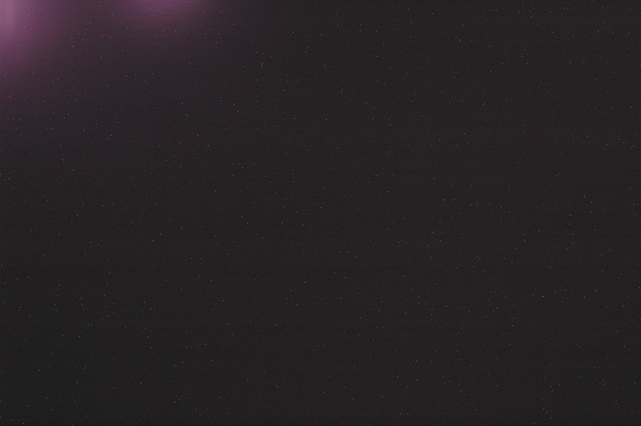

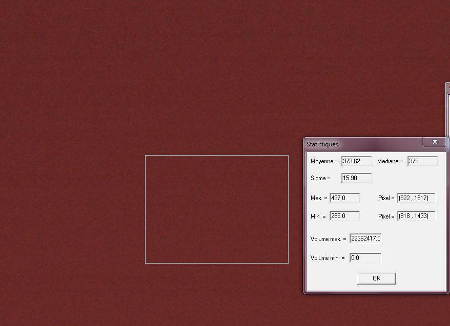

Alors, voila un dark à -21° :p, et plus ça va et moins je comprend vos chiffres, logiquement vu que c'est plus froid le sigma devrait être plus bas non ?
Par contre plus de pixel chaud :D
Il y a un pb avec ton dark : il est rouge et pas noir ! Le niveau moyen est à 380ADU alors qu'il aurait du être proche de 0.
Avais tu bien éteint l'écran LCD ou masqué les diverses LED ?
Ça ressemble presque plus à un flat qu'a un dark... :)
Il doit y avoir de méchantes sources lumineuses.
Par contre oui, aucun pixel chaud, c'est encourageant.
:D:D:D je ne comprenais pas pourquoi il était rouge, comme un CO..... la led du régulateur était éclairé :boulay:, ça explique les chiffres, bon je referais ça demain car là il sèche :p .
Comme quoi il faut prendre sont temps et pas faire ça direct en sortant du boulot, vivement les congés.
