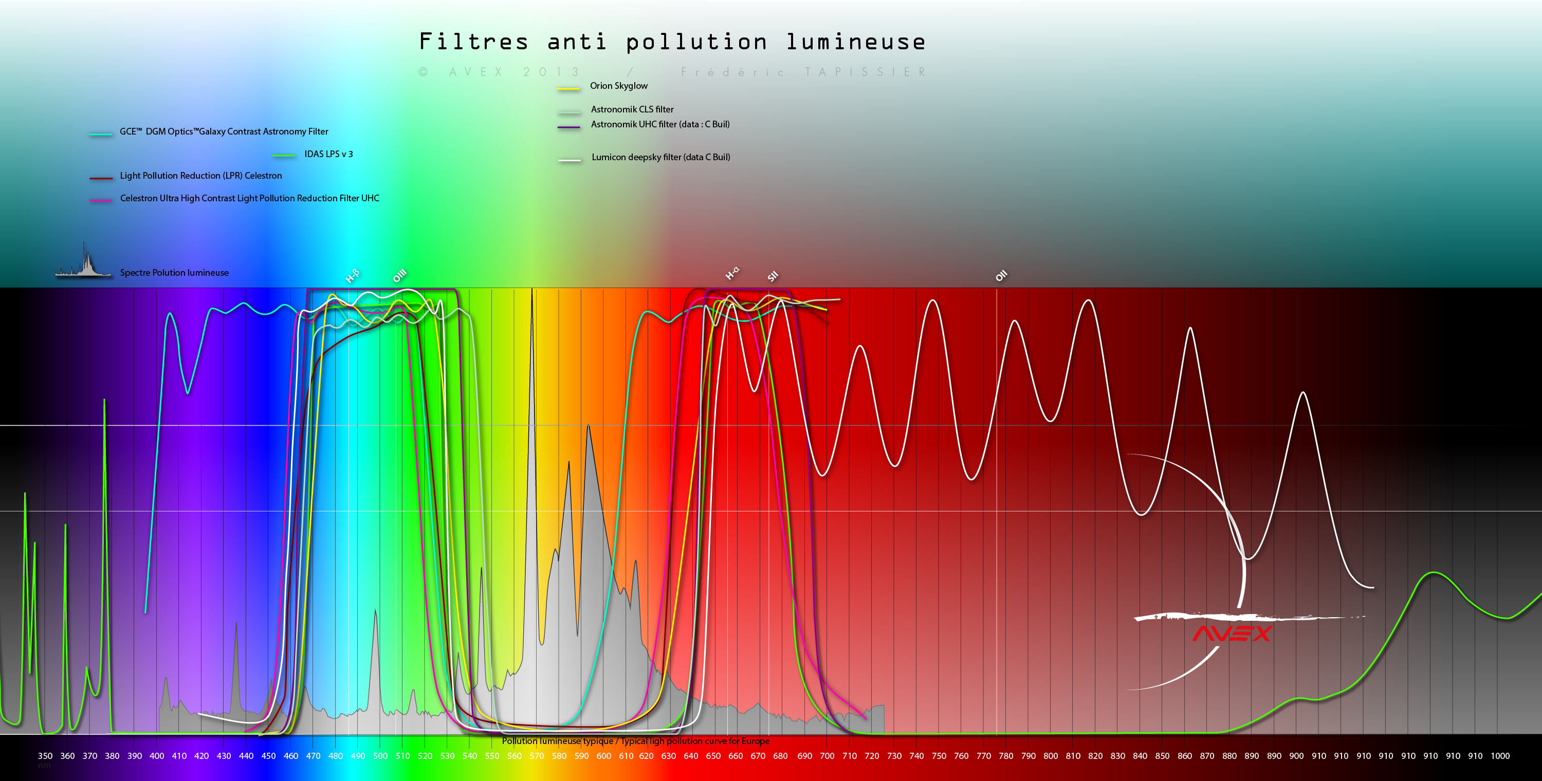

J'ai à ma disposition un filtre Lumicon DeepSky que j'aimerai bien tester pour accentuer un peu les contrastes mais aussi réduire la PL.
Sachant que la fenêtre météo est très réduite et que le temps dont je vais disposer ne sera pas suffisant pour faire des essais, pensez vous que ce filtre soit adapté sur une cible comme la Tête de Cheval (avec T250/1000 + EOS 1000D défiltré partiel) ?
Voilà le graph réalisé par Fredogoto (merci à toi :) :
C'est un filtre large bande comme un autre... Il est un peu plus sélectif que le CLS CCD. Etant donné que le CLS CCD le permet, le lumicon ira aussi.
