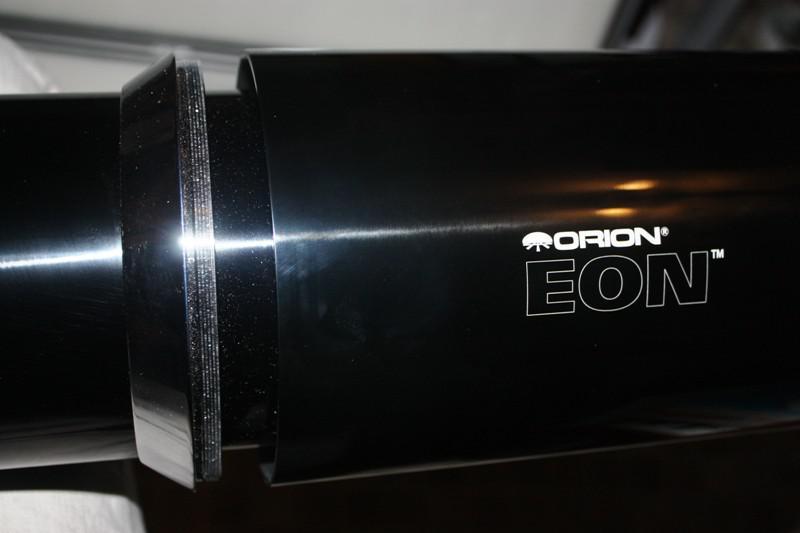

Mais si j'ai la même (orion EON) et ça se fait bien: coté PO il y a une bague chromée à dévisser et la grosse partie du pare buée s'enlève. c'est vrai que la bague est difficile à bouger au début mais il n'y a pas de frein filet, juste une surface importante en contact et un manque de prise. tu verras c'est un peu galère aussi au début de revissage...
je te fais une photo si tu veux
l'objectif ne se dévisse pas si tu tiens le pare buée en place et que tu tournes juste la bague pour la dévisser. pour info je maintenais le pare buée entre les cuisses pour pouvoir tourner la bague chromée à deux mains.
par contre si tu tiens la bague et que tu tournes tout, le pare buée ça dévises à la fois la bague et l'objectif mais il vaut mieux éviter....
enfin c'est toujours le même probleme : tant que ça n'a pas bougé tu ne sais pas trop dans quel sens il faut tourner ni s'il y a une astuce de blocage à défaire avant de forcer...
ici c'est simple et basique : BOURINNE!!!! :D:D:D

Bon le pare buée est dévissé.
Il suffisait qu une personne tienne celui ci et la bague polie se devisse alors normalement
merci pour la photo ;-)
