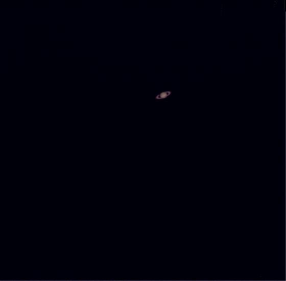

Vu d'ici la QHY5P ressemble, techniquement parlant, à la Neximage 5 Célestron que j'utilise avec mon Mak 127.
La taille des photosites sur le capteur sont les même (2.2µ), sa résolution maxi est identique en 2592X1944.
Soyons honnête j'ai utilisé une seule fois par curiosité cette résolution maxi que je n'utilise jamais pour deux raisons :
1 - la taille de la cible devient minuscule sur le capteur
2 - ça produit des fichiers énormes avec peu d'images
Exemple sur Saturne sans barlow avec le Mak 127 ...
En 2592X1944
21339-1363877463.jpg"]21339-1363877463.jpg[/url]
La même en résolution 640X480 ...
21339-1403452463.jpg"]21339-1403452463.jpg[/url]
Au grand maxi j'utilise du 1024 ou 1280 lorsque je veux "élargir" le champ de vision de la cam pour faire par exemple de la mosaique lunaire en réduisant le nombre de vidéo ou bien pour capturer Jupiter et ses satellites.
Maintenant si la QHY5L possède aussi des photosites à 2.2µ, elle monte en résolution maxi à 1280 je crois, ce qui a mon sens est largement suffisant en planétaire
