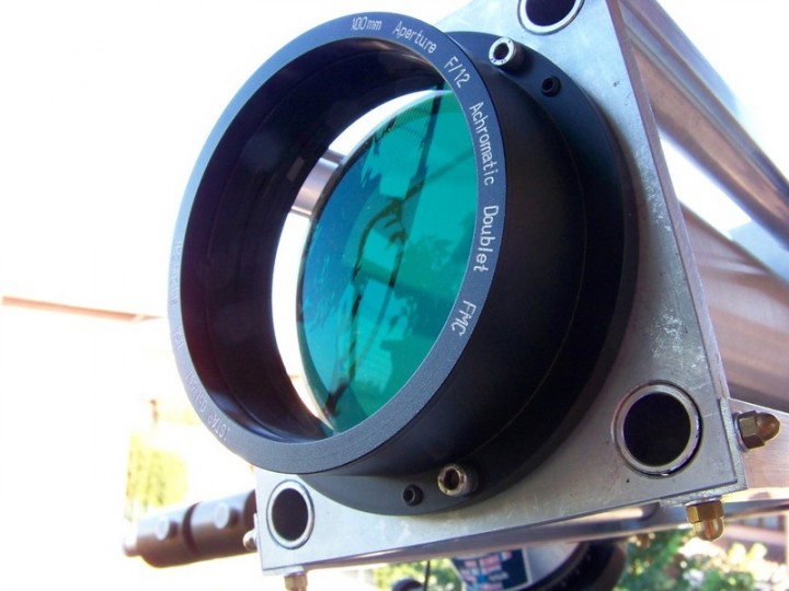

Cela ne me gratte plus, ma 100-1200 istar fait bien mieux sur planètes, même un mak. 127 SW tout autant. J'ai eu tous les genres avec obs. à l'oculaire sur longue durée.
Maintenant vous pouvez acheter ce qui vous tente par la couleur du tube, même sur le papier c'est différent, substantiellement.

F/D 12 :).
Si une "simple" lulu comme celle-là s'en sort mieux selon tes dires, que les équivalents ED.....restont achro alors.
