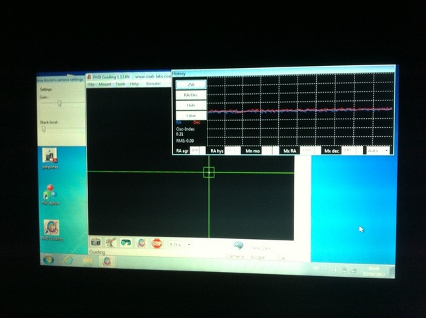

Ensuite, dernière question, le graphique des erreurs périodiques est en quelle unité? Car il oscille très proche de l'axe des abscisses mais je ne connais pas du tout les unités (pas marqué). Au passage, il ne faut pas que je laisse le graphique affiché trop longtemps car Monsieur peut planter d'une minute à l'autre. Donc ça vous fait perdre du temps et des poses cette histoire...

Dans phd1, l'unité est le pixel...à toi de connaitre ton échantillonnage et faire le calcul.

Enfin le mystère du graphique résolu! Merci!:be:

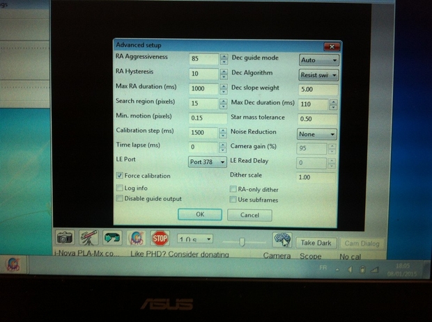

Je n'suis pas expert mais j'ai le meme setup que toi en autoguidage,
PLA-M+ altair60mm et PHD.
Pour moi ça fonctionne presque tout le temps, juste quelque fois ou je suis obligé de fermer la session et relancer(toujours vers le début, jamais une fois qu'il est lancé), mais après je ne sais pas car j'utilise PHD sur un netbook qui n 'est consacré qu'a l'autoguidage, donc il reste éteint plus souvent, qu'il n'est allumé dans une année. J'me dis que ça peut venir de la.
Que veux-tu comme paramètre?

Il me faudrait une capture d'écran des paramètres de Phd guiding ou setting, je ne sais pas exactement comment ils appellent ça. Là où tu as pleins de chiffres et du blabla anglais :D
  • 3 semaines plus tard...
Juste pour te dire que je ne t'oublie pas, mais je n'ai pas trop le temps c'est dernier temps avec les fêtes. J'vais voir pour te faire les captures dans la semaine.
Tien voila, mais en parametre il n'y a pas grand chose.
Dans les proprietes de la cam:
Ca c'est mes reglages, (j'crois meme que c'est les reglages par default):
J'avais installé PLXcapture en premier pour les pilotes de la cam, puis la plateforme ascom6. Apres il a fallu trouvé le bon port USB et phd la reconnu tout de suite.
Et ça c'est quand il tourne,
Voila, j'espere que ça pourra t'aider
