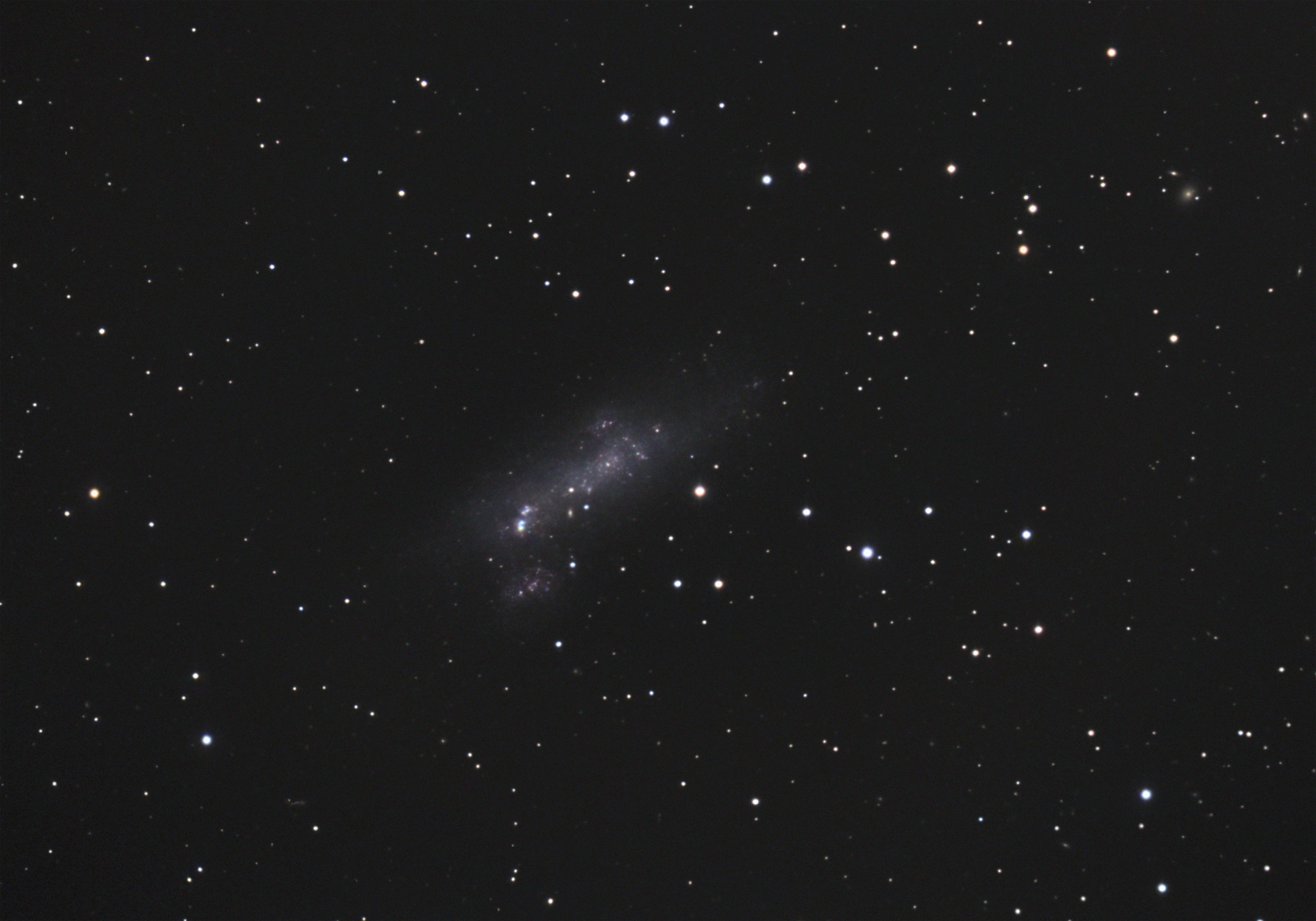

Je poursuis la mise à jour de mes anciennes images datant de 2007 avec cette galaxie naine située dans la Girafe. C'est un petit objet compagnon de Ngc 2403 situé en apparence à plusieurs degrés.
Le "défit" est de mettre en évidence les super géantes bleues et les amas ouverts peuplant cette galaxie.
A noter la présence d'un immense nuage de gaz dans la partie basse à gauche de l'objet proche du petit "satellite" stellaire en partie résolu sur cette image.
Noter également la galaxie en fuseau à droite du nuage de gaz, située très loin en arrière plan.
Conditions d'amusement :
Acquisitions du 13/12 depuis la banlieue de Lille, bon ciel relativement calme permettant une détection suffisante sans poser trop longtemps.
Compte tenu de la faible magnitude surfacique de la galaxie je suis passé à F6.6 avec le C11 HD. Au total c'est 70 mn de pose totale en luminance bin1. Le seeing était de 2.1 à 2.4" d'arc, cohérent avec l'échantillonnage de 0.75"/pix.
Traitements Iris puis PS CS2
Lucien nous avait proposé une version de cet objet début 2013, avec son C8 à F6.3.
http://www.webastro.net/forum/showthread.php?t=103352&highlight=ngc+2366

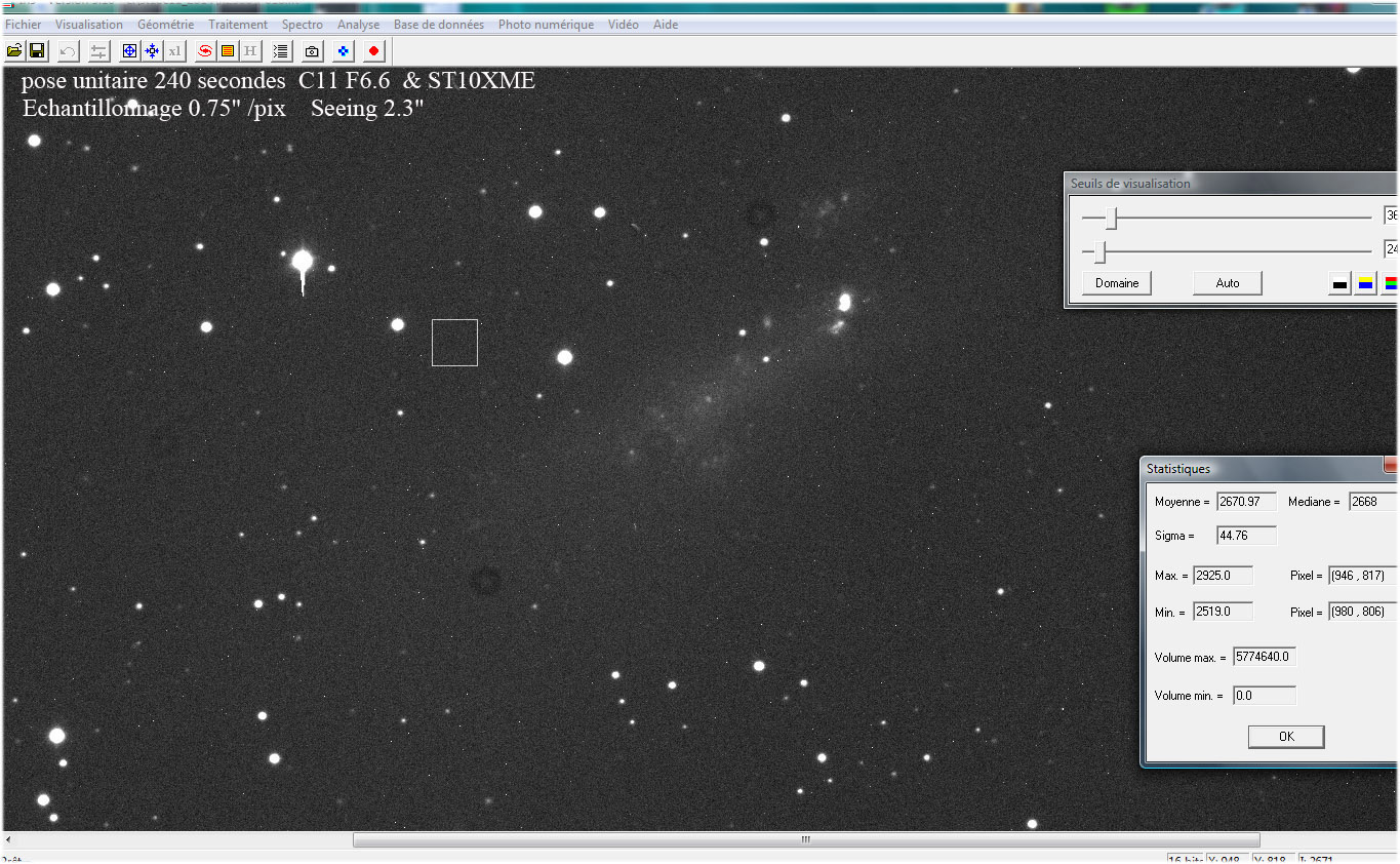

Une brute de 4 mn. Le ciel n'était pas trop "lumineux" ce soir là avec un fond à 2700 ADU (écart type 45, largement suffisant) :

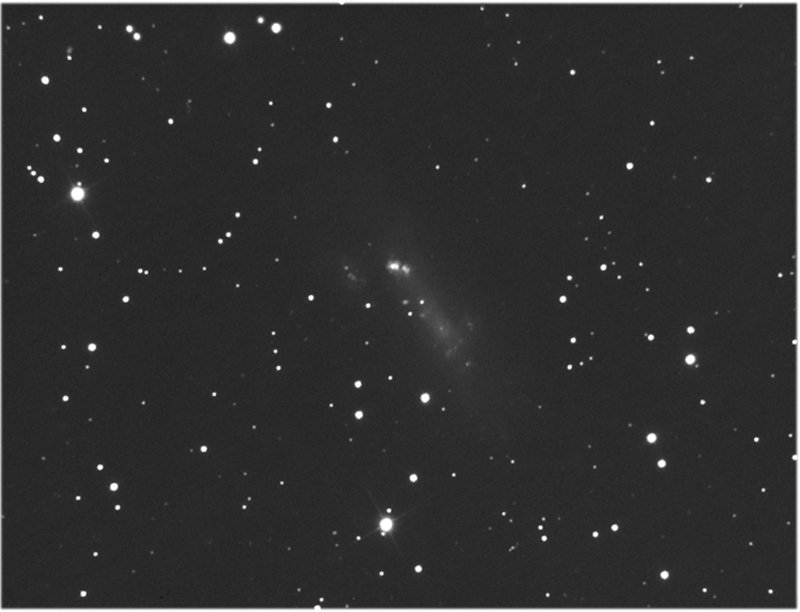

Enfin l'image vintage de 2007, au C8 et à la Sigma16 1/2". Les aigrettes proviennent des aiguilles à tricoter laissées zen place par erreur :

Salut Christian,
Ben zut, j'ai pas vu d'éclaircie ce jour là...
En tous cas bravo pour cette image, une belle progression sur la définition :)

Le défi est réussi cela va sans dire

Oui, la relative proximité de cet objet nous permet de "sortir" les grosses étoiles lumineuses en périphérie de la galaxie.
Cela fait tjrs plaisir de pouvoir explorer ces objets.

juste pour satisfaire ma curiosité , c'est quoi les 3-4 taches plus sombres sur la brute?
Ce sont des poussières déposées sur la glace de protection du capteur. Elles sont défocalisées et apparaissent sous forme annulaire.
Elles sont éliminées au traitement.

Très réussie cette galaxie naine, ça fourmille de détails! elle est à quelle distance?

Bonsoir Christian,
Elle est vraiment impressionnante cette image!
Pour comparaison je suis allé voir l'image DSS, il y a une différence énorme.
As tu regardé quel magnitude tu avais atteinte sur cette image?
En tous cas un grand bravo pour ton travail.
Jérémy
Salut JP, environ 10 millions d'AL, elle fait partie du groupe M81.
Je n'ai pas bcp de mérite, le DSS dispo provient des 1ers sondages sur plaque photo.
Mais n'avons pas le SDSS sur cette zone, dommage...
La magnitude ? Je n'ai pas regardé USNO B, elle doit approcher m21. D'ailleurs tu arrives facilement à ce niveau sur tes images.

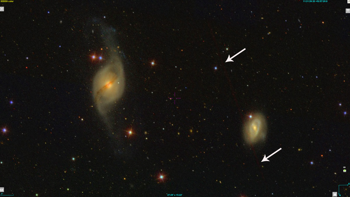

Je ne maitrise pas vraiment la différence entre DSS et SDSS :confused:
Bonjour à vous deux,
Jeremy, la différence entre les 2 sondages est très marquée. Historiquement DSS (plaque photo noir et blanc) date des années 60, scanné puis colorisé.
Le SDSS (Sloan Digital Sky Survey) est plus récent, encore en cours (tout le ciel n'est pas numérisé). Les images CCD sont plus fines et bien mieux résolues.
Bémol : tout le ciel n'est pas couvert par ces nouvelles images.
Voici un comparatif, tu verras que nos images, surtout faites en bin1 à la pleine résolution du capteur, sont plus proches de SDSS :
