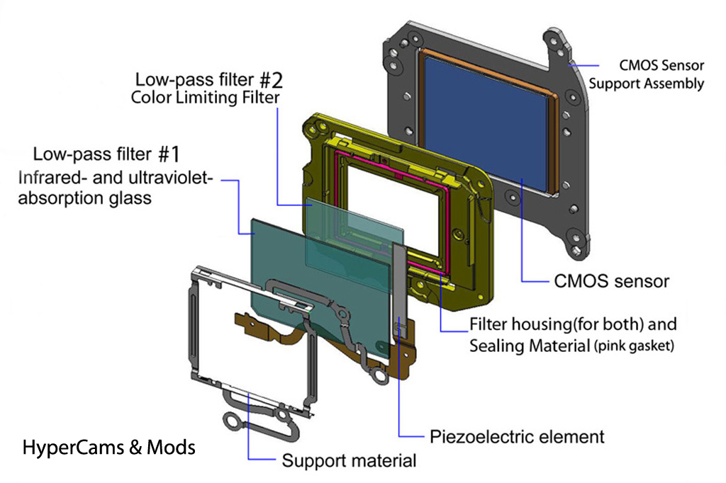

est-ce que la gestion auto des poussières fonctionne encore quand on a :
- un défiltrage partiel ?
- un défiltrage total ?
J'imagine que la réponse peut varier en fonction des modèles.
Merci pour vos lumières.
La fonction nettoyage des poussières fonctionne avec un défiltrage partielle , mais
n'est plus possible avec un défiltrage total puisque la totalité des filtres est supprimé.
Le système de vibration est intégré au premier filtre
