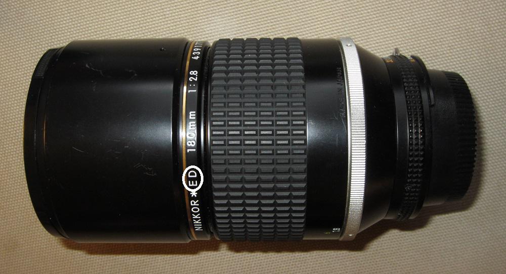

Pour reconnaitre l'AIS, c'est simple, il y a au moins trois choses bien claires:
1 La bague en Or! Oui c'est du véritable or! Du plaqué je pense. Si c'était du massif, le cailloux couterait plus cher. ;)
2 La mention ED. (le premier objectif "ED")
3 N° de série > 380001.
Je te conseille vivement ce site qui recense les objos nikon et leurs principales caractéristiques:
http://www.photosynthesis.co.nz/nikon/lenses.html#180
