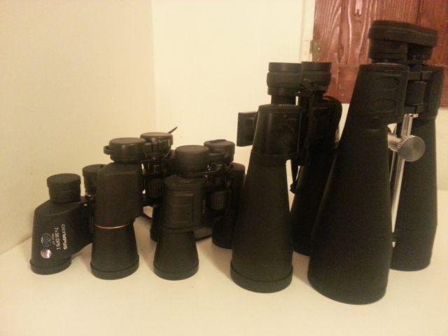

Salut :) j'ai trouvé des jumelles 8x40 R-Line de Pegasus chez moi, je ne les ai pas encore essayées mais elles sont intactes :D
