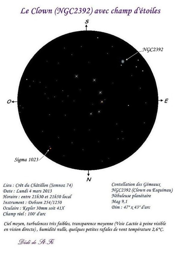

Je ne sais pas pourquoi, mais j'ai toujours du mal à localiser cette planétaire, il faut dire qu'elle est assez petite, pas très lumineuse et elle se situe au milieu de nul part dans un coin de ciel dépourvu d'étoiles lumineuses :confused:

Belle description :cool:
Celle çi par contre c'est le contraire, elle pète bien et se localise facilement :p
Merci pour le partage :)
Merci pour ton passage Dédé. J'avais remarqué aussi cet astérisme près de l'esquimau.
