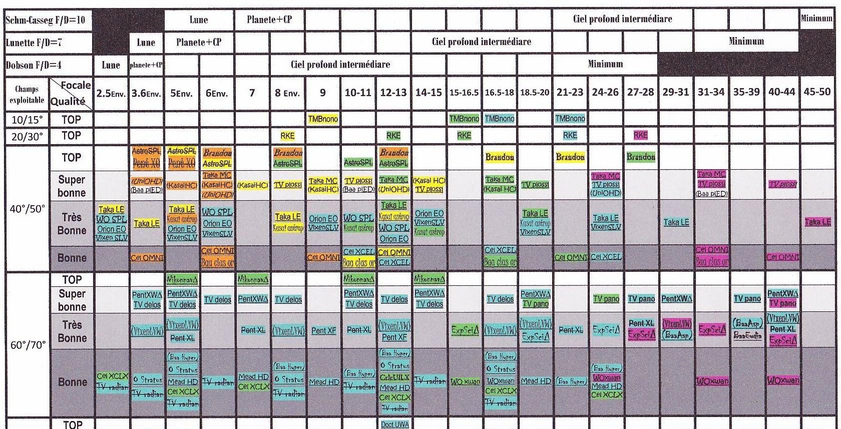

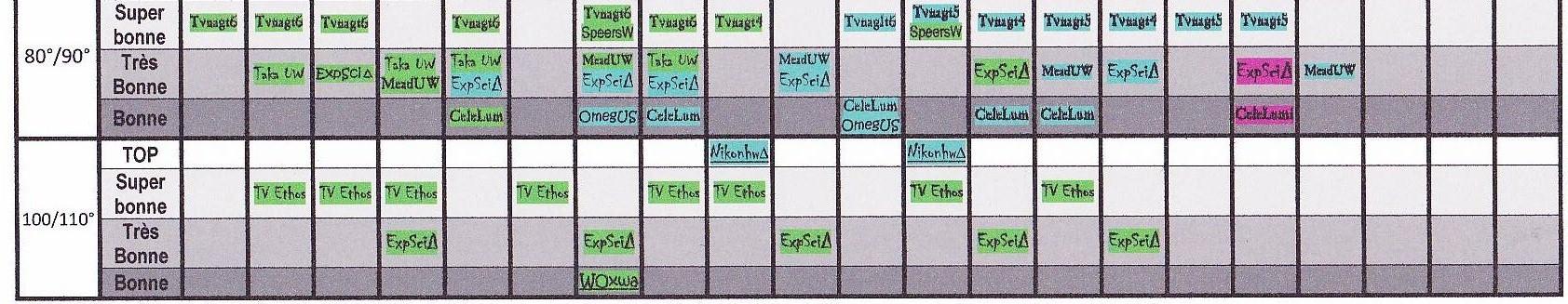

voici un comparatif d'oculaires, fait a l'aide d'astrams, que je remercie, sur un autre forum:
précautions:
-le classement est approximatif, souvent les astrams sont d'accord à une case près (tenir compte aussi de la partie production)
-certains oculaires sont plus sensibles que d'autres au rapport F/D de l'instrument
-certaines séries d'oculaires ont des focales plus optimisées que d'autres
bonne journée
laurent
Modifié par lauratt
Quelques remarques :
- Tous les oculaires sont jugés bons
- Je ne reconnais pas toutes les abréviations des séries d'oculaires
- j'ai du mal à comprendre qu'un oculaire ayant 10 ou 15° de champs exploitable soit considéré comme "top"... mais bon certains diront que je suis un "fanatique du grand champs", pour ma part on est quand même au 21ème siècle et les optiques ont évoluées, je trouve personnellement que les 45° d'un NLV sont excellents mais que 45° est déjà une limite basse pour un champ confortable, tout est affaire de perception après tout...
- il faudrait des cases un poil plus grandes pour pouvoir détailler un peu les tests (nombre d'astrams, instruments etc...)
Sinon c'est un joli tableau :)
Modifié par teddelyon
pour les oculaires de 15/30° de champs exploitables au top, leur intérêt réside dans l'observation de petits objets (planètes par exemple) avec un qualité maximale.
Étant donné le nombre de groupes de lentilles et de lentilles, ces oculaires te donnent un contraste maximal. Ce contraste maximal peut encore se vérifier jusqu’à des oculaires à 45/50° de champs. Après le nombre de groupes de lentilles et de lentilles augmentent ,donc le contraste diminue. Pour pouvoir comparer ce qui est comparable, j'ai ensuite classé ensembles les oculaires de 70°, puis ceux de 90°.

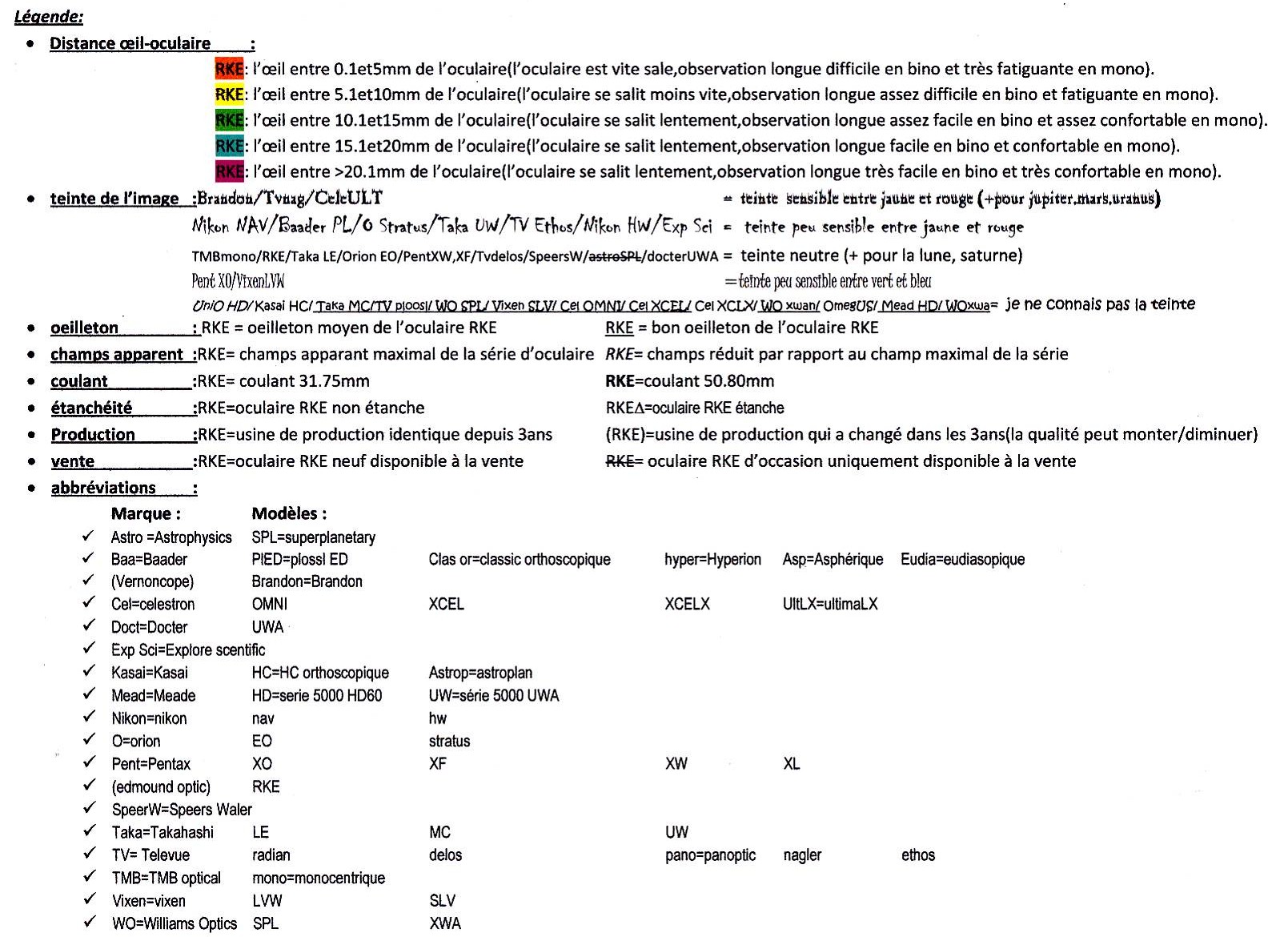

pour les abréviations:
Astro= Astrophysics (SPL=super planetary)
Baader=Baader (PL= planetary)
Branbon= Brandon de chez Vernonscope
Cel=celestron (OMNI,XCEL,XCELX,UltLX=ultimaLX)
Docter=Docter(UWA)
Kasai=Kasai (HC)
Mead=Meade (HD,UW)
Nikon=nikon (nav,hw)
Orion=O=orion (EO,stratus)
Pent=Pentax ( XO,XF,XW)
RKE= RKE de chez edmound optic
SpeerW=Speers Waler
Taka=Takahashi (LE,MC,UW)
TV= Televue (exemple: delos, pano=panoptic,nagler,ethos)
TMBmono=TMB monocentric
Vixen=vixen ( LVW,SLV)
WO=Williams Optics (SPL,SLV,XWA)

Pareil qu'en face: au delà des aspects subjectifs, c'est une bonne base pour demander des avis avant acquisition (exemple : je n'avais jamais entendu parler des brandon, et étais dans le flou vis à vis des rke...) Merci pour ce travail.
Toujours sympa d avoir des tableaux comparatifs.
Mais ça demande beaucoup de temps . Donc merci bien.
Y a juste que le Nag 16 a un RO de dix , faudrait le mettre en jaune.:).
JM
c'est très bien quelques remarques, mais ça va être dur de rentrer dans le tableau, donc plutôt en complément:
- la neutralité des tons : certains oculaires sont bien neutre (pentax XW) alors que d'autres sont un peu chauds (ethos, Nikon) voir franchement chaud (Nagler)
- la performance dans différents instruments : certains sont meilleurs en bord de champ dans un newton (televues, Nikon) alors que d'autres sont plutôt optimisés pour les lunettes (Pentax)
- certains oculaires sont étanches : pentax XW, explores scientific
Par exemple, un amateur de ciel profond au dobson préfèrera un Nikon Nav ou un Delos, meilleur en bord de champ sur newton que le XW, alors qu'un amateur de planétaire sur lunette ou SCT pourra préférer un pentax XW pour sa meilleure neutralité des couleurs et suffisamment bon en bord de champ pas utile dans ce cas.
Bref c'est subjectif, ça dépend beaucoup de l'utilisation, de l’instrument et de l'utilisateur aussi. sans parler du prix évidement...
Possédant un RKE 28mm, j'interprète que les 10/15° "exploitable" d'un "TOP" ne signifie pas que le reste du champ est inexploitable, mais seulement qu'il n'est pas "TOP". Certains privilégieront un piqué exceptionnel fournit par 3 ou 4 lentilles au détriment du bord de champ.

j'ai un peu modifié le tableau:
-les teintes sont visibles, mais pas toutes si vous avez des infos....
-séparation des 80° et des 100°, a modifier....
-les oculaires étanches rajoutés
modif à penser:
les teintes des autres oculaires
mettre les bords de champs parfaits/imparfaits
remarques:
pas pris en compte pour l'instant les baader eudiascopiques d'occasion
pour les RKE en planétaire, ils ont un très bon rapport qualité prix, donc les 10/15° c'est la qualité "TOP"(pour toutes les planètes du système solaire), le reste du champs c'est moins bon , c'est tout.
on voit qu'une tendance ce dégage:
+dans le milieu/haut du tableau on retrouve les usines américaines,canadiennes,nipponnes
+dans le milieu/bas de tableau on retrouve les usines chinoises
Merci lauratt pour ce nouveau tableau . Voici quelques infos sur les oculaires que j'utilise :
docter uwa 84° de champ
-ton neutre
-bonne correction en bord de champ à f/4,8
-très grand confort en mode mono et bino
-piquée et fort contraste de l'image
-très polyvalent pour faire du ciel profond/planétaire et lunaire
- très cher
-lourd 520 g
monocentriques astrophysic (43°) (plus fabriqués) :
-ton froid
-piquée et très fort contraste de l'image
-assez confortable en mode bino avec les focales de 10 et 12 mm
-déformation de l'image en bord de champ
nikon nav sw (72°)
- ton un peu chaud
- piquée et très fort contraste de l'image
-correction parfaite en bord de champ
-bonnette réglable
- étanche
- confortable en mode mono
-assez confortable en mode bino avec un newton
-nettement moins confortable en mode bino avec une lunette
-très cher (Europe)
Nikon nav hw 17 - 12, 5 (102°)
- ton un peu chaud
- mieux corrigé que l'ethos en bord de champ
- étanche
- barlow pour arriver aux focales de 14 et 10 mm
- très cher (Europe)
Je confirme pour le Docter 12.5 UWA 84° : qualité optique tip-top et très grand confort en mode binoculaire !
De loin la meilleure paire d'oculaires ultra grand champ qu'il m'a été donné de pouvoir utiliser : on peut embrasser intégralement tout le champ sans torticolis oculaire grâce à son ergonomie optimale et son généreux relief d'oeil.
Piqué et planéité périphérique parfaite sur binoculaire 100 mm à f/5.5 (2° de champ résultant) et avec tête bino sur Schmidt-Cassegrain.
Essai prochain sur T600 à f/3.3
Meilleur qu'un Ethos 13 qui est moins bon en bord de champ.
Oui très cher surtout quand on investit dans une paire.
Oculaire peu répandu en France.
Bonnette amovible laissant place à deux filetages (M42 et M48).

En gros si l'on veut résumer, si l'on veut le top du top par focale :
De 3mm à 10mm :
- Pentax XW
- Nikon nav
De 11mm à 20mm :
- Naggler
- Pentax XW
De 20mm à 50mm :
- Panoptic
- Naggler
C'est bien ça ?

salut,faudrait peut etre rajouté les ES(explore scientific)?non?ou c'est équivalent au baader hyperion?;)
C'est très nettement supérieur aux Hyperion, du moins les 68° et les 82°, les 70° je ne sais pas ce que ça vaut, les Maxvision ne sont que des Meade 5000, et les ES des dérivés je crois.

merci a tous pour vos compliments.
j'ai rajouté quelques oculaires en plus, mais il en manque encore...
j'ai rajouté une partie en haut pour donner des idées de focales. Attention pour les diamètres de plus de 200mm, il faut tenir compte de la turbulence.
ATTENTION autre remarque: en planétaire un oculaire classé TOP ayant un champs de 50° sera en planétaire meilleur qu'un TOP ayant un champs de 65°, qui sera meilleur qu'un TOP de 80°, lui meme meilleur qu'un TOP de 100°. Ces différences sont subtiles d'un TOP à l'autre, mais inévitables. Donc ceux qui veulent faire du planétaire ont intéret a prendre un champ réduit surtout s'ils ont un suivit d'étoile sur leur scope, alors que ceux qui veulent faire du cp vont privilégier le champ. Un oculaire est toujours un compromis.
