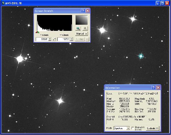

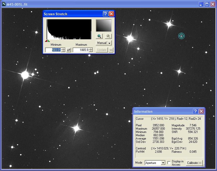

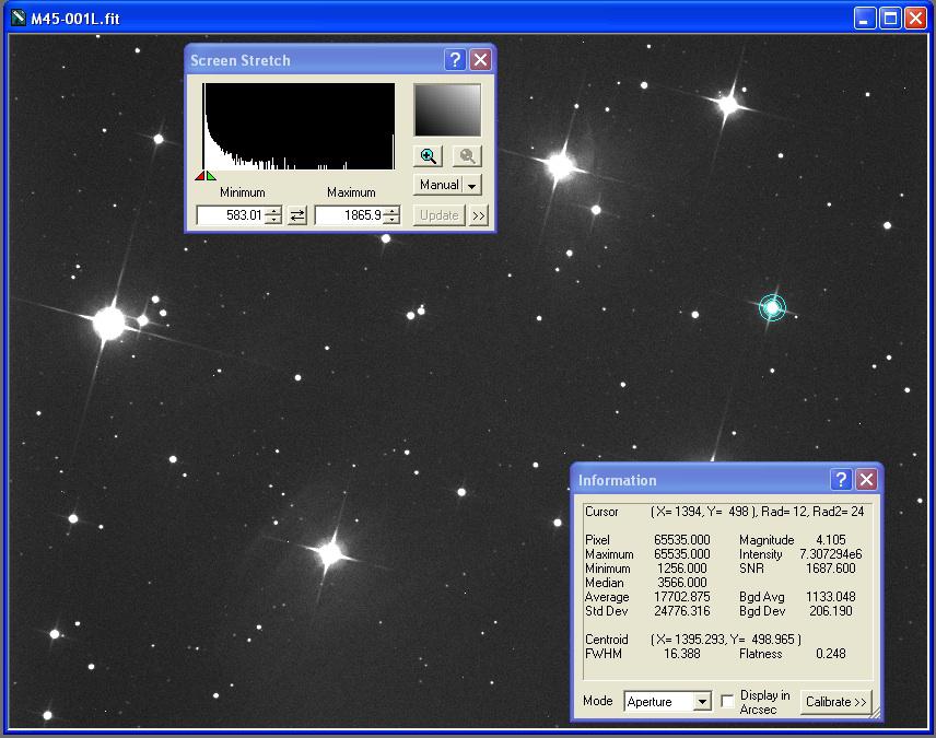

J'ai analysé les brutes avec MaximDL, IRIS et DSS. Au niveau de la mesure de la FWHM des étoiles, j'obtiens des valeurs très variées.
Avec MaximDL, j'étalonne l'indicateur avec les paramètres relevés sur la fit. Les valeurs indiquées pour chaque étoile sont très différentes et sont évolutives en fonction de la taille de chaque étoile. D'une manière générale, aux petites étoiles, correspond la plus faible FWHM (2,7) et aux grandes étoiles, une valeur de FWHM très élevée (19). Pour les dernières, il s'avère que ces étoiles sont saturées, donc j'ai tendance à déduire que la valeur de FWHM ne semble pas représentative.
FWHM sur une étoile non saturée :
FWHM sur une étoile saturée :
Il me semble avoir lu quelque part qu'il fallait prendre des poses courtes pour avoir une valeur représentative de FWHM. C'est peut-être pour cette raison que Metaguide indique la FWHM sur une intégration continue de 2 secondes ?
La valeur de Flatness est également assez variable, y compris pour des étoiles proches. Sur des étoiles non saturées, j'ai des valeurs comprises entre 0,018 et 0,14 assez réparties sur l'ensemble de l'image. Je suppose que l'objectif est d'avoir une valeur la plus faible possible ? A quelle valeur peut-on considérer qu'on passe de l'acceptable au non acceptable ?
En complément, je constate que sur une même étoile, MaximDL et IRIS n'indiquent pas des valeurs identiques. Certes, pas énormément éloignées, mais pas les mêmes quand même.
Avec IRIS, comparativement à MaximDL, j'obtiens une valeur de FWHM en X et en Y, les 2 valeurs X et Y sont quelques peu différentes entre elles. Par exemple, pour l'étoile où MaximDL m'indique 2.698, IRIS me donne FWHM X de 3.34 et FWHM Y de 3.18. Dans ce cas qui croire ?

Concernant la mesure de la FWHM, il est vrai que sur une étoile non saturée, la dispersion de mesure est de l'ordre de 10% entre MaximDL et IRIS. Dans le cas d'une étoile saturée, la FWHM évolue considérablement (voir la 2ème copie d'écran).
Lorsque je mesure plusieurs étoiles non saturées et de luminosité suffisante, j'ai une FWHM qui varie de 2,7 à 4,5. C'est cette variation qui m'étonne un peu.

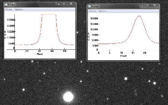

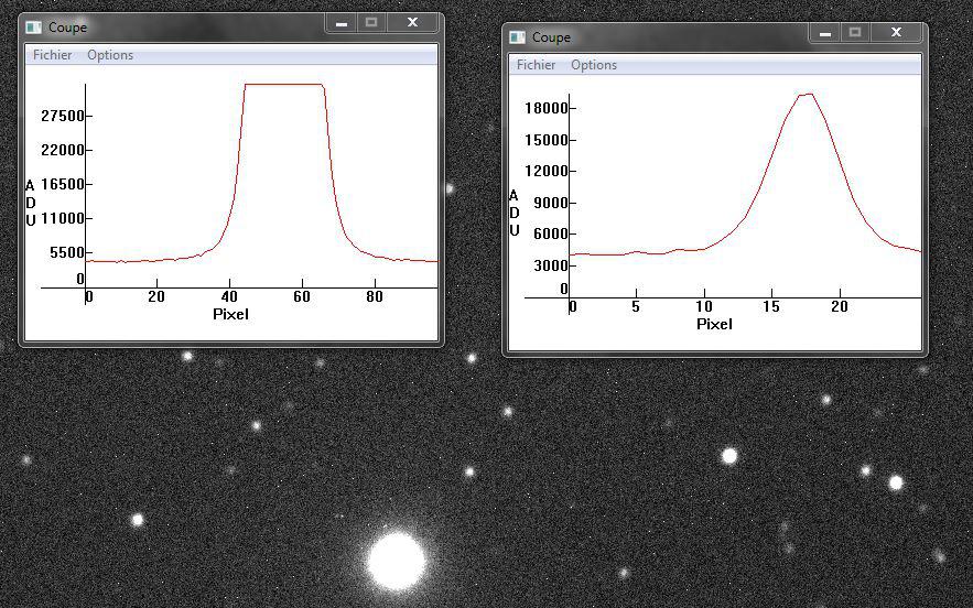

Un dessin vaut mieux qu'un long discours
Coupe de 2 étoiles avec Iris, l'une est saturée, l'autre non :
FWHM veut dire largeur à mi-hauteur (entre le fond du ciel et le max)
Tu vois bien qu'une étoile saturée est plus large qu'une qui ne l'est pas.
Inversement, le fwhm d'une étoile proche du bruit de fond n'est pas significatif

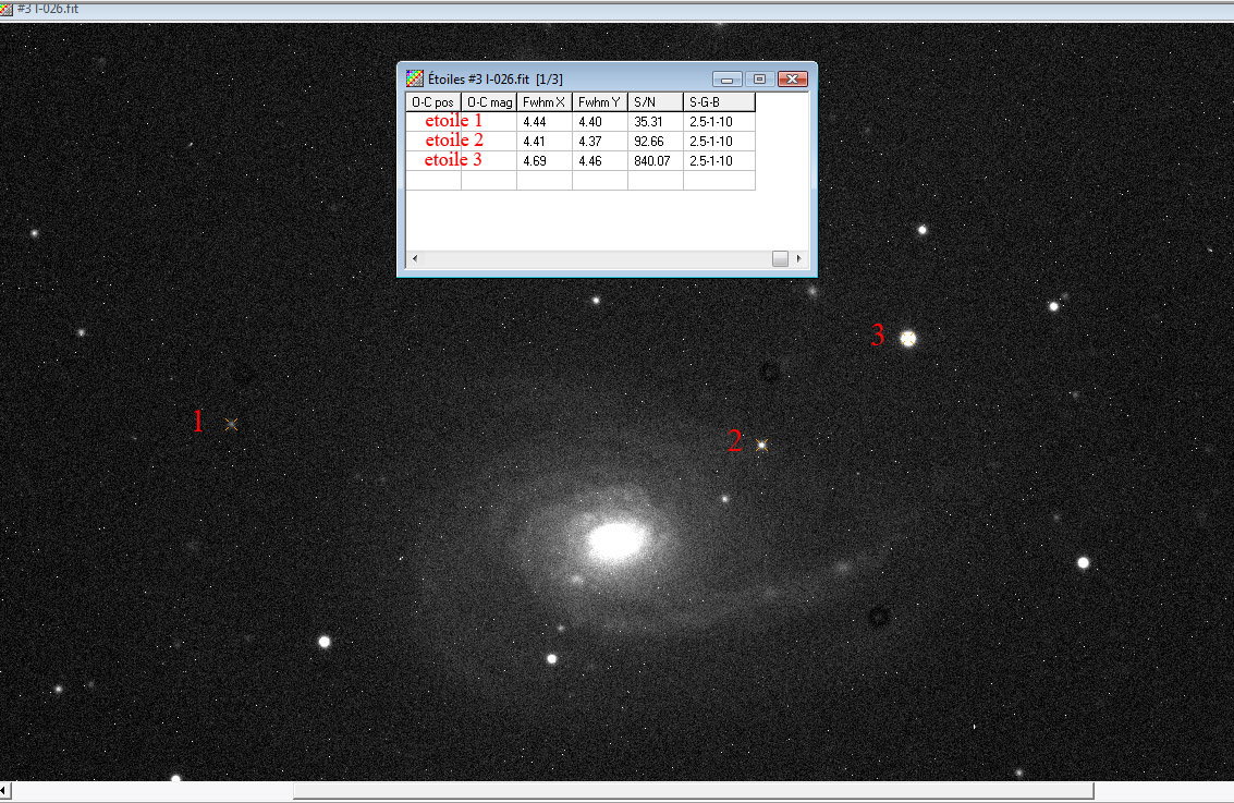

Voici un exemple de brute, j'ai selectionné 3 étoiles avec des niveaux très différents, de la plus faible à la plus "lumineuse" (RSB 35 à 840).
Notes que l'étoile n°3 n'est pas encore au taquet (elle n'est pas encore saturée comme la courbe de gauche présentée par Alain).
Tu vois, la FWHM est la même dans les 3 cas, à 2 ou 3/10eme prés (erreur de mesure), dans ce cas en moyenne à 4.4 pixels.
La véritable taille des étoiles à mi hauteur reste la même (= FWHM). L'apparence des plus "grosses" d'entre elles est due à la diffusion sur le capteur :
Avec un soft moderne et précis tu peux constater que la FHMH varie en fonction de la taille de l'étoile.
Sur cette brute la dimension des étoiles mesurées va de 2 à 3,5 mais sur une image avec des étoiles plus lumineuses ou sur une image non linéaire le rapport peut être plus important. :)

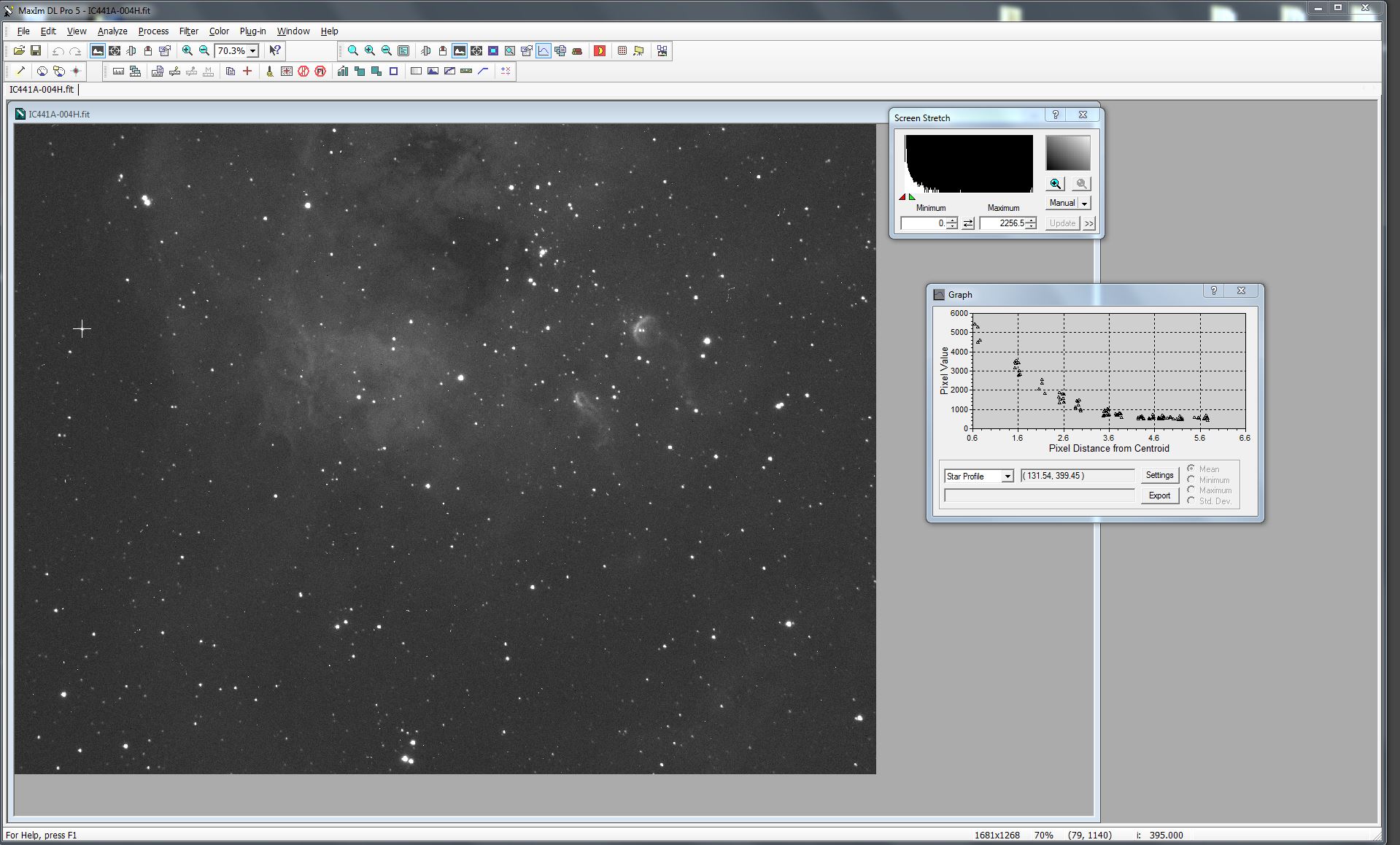

Maxim permet aussi la mesure du profil de l'étoile, on en déduit la HMWF facilement.
Sur cette brute, elle varie de 1,8 à 3 sur les étoiles non saturées.
La majorité est autour de 1,8, l'écart type est faible.

Dauphin-joyeux : on voit bien sur les courbes IRIS, l'effet de la saturation sur la FWHM.

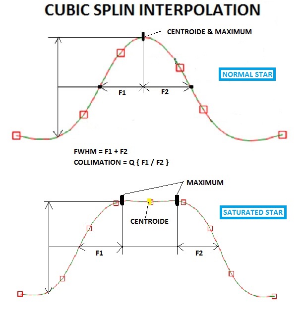

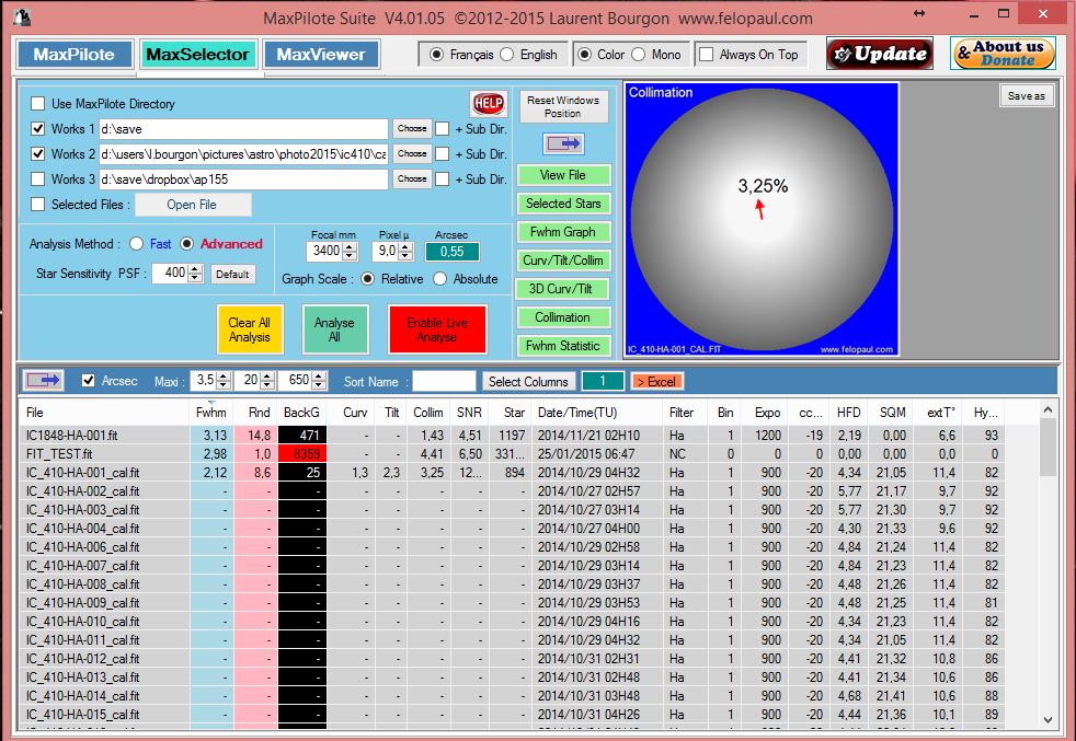

Je profite de ce post pour montrer mon soft.
Chaque soft a sa méthode de calcul de la FWHM, mais il la taille des étoiles ne dois pas influer sur la FWHM.
J'ai développé MaxSelector pour analyser les brutes en live (FWHM, FDC...) , et faire évoluer la soirée automatiquement en fonction du seeing et SQM
et surtout remplacer le script disponible pour Pixinsight qui donnait des valeurs fantaisistes de mes brutes (pixel chaud pris dans le calcul), Christian me faisait souvent la remarque de l'écart surprenant de mes FWHM.
Voila à quoi ressemble l’interface :

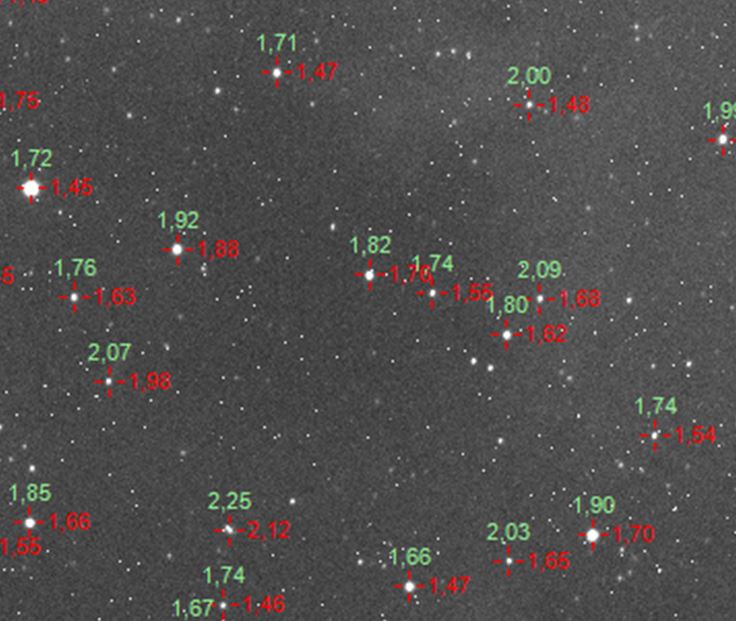

Pour évaluer la FWHM j'utilise la méthode des BSPLIN pour recréer l'allure virtuelle de l'étoile, avec une évaluation du centroide au 1/100 de pixel (son décalage pour le calcul de la Collimation).
Comme on peut voir sur un exemple d'une analyse , la taille des etoiles ne joue en rien
Après pour la FWHM et la Collimation, je fais la moyenne des étoiles , mais que du centre de l'image (zone rouge), car l'extérieur de l'image, la FWHM est dégradé par la courbure, coma .. et pas par le seeing.
Pour la Collimation, je ne garde que les étoiles les plus fortes. Les extérieurs ne me servent qu'au calcul du tilt et de la courbure.
Modifié par felopaul

Ta méthode de calcul me plait bien : ça montre que le max n'est pas égal au pixel max, donc que selon l'échantillonnage d'une étoile, la valeur donnée pour le fwhm peut varier si on ne prend que le pixel max, surtout quand l'étoile n'est captée que sur très peu de pixels (fwhm<2). Les 10% de variabilité donnés par Christian reflètent entre autres ce paramètre.
Peux-tu nous dire comment cela peut aider à affiner la collimation et le tilt ? (d'après ce que je crois avoir compris)

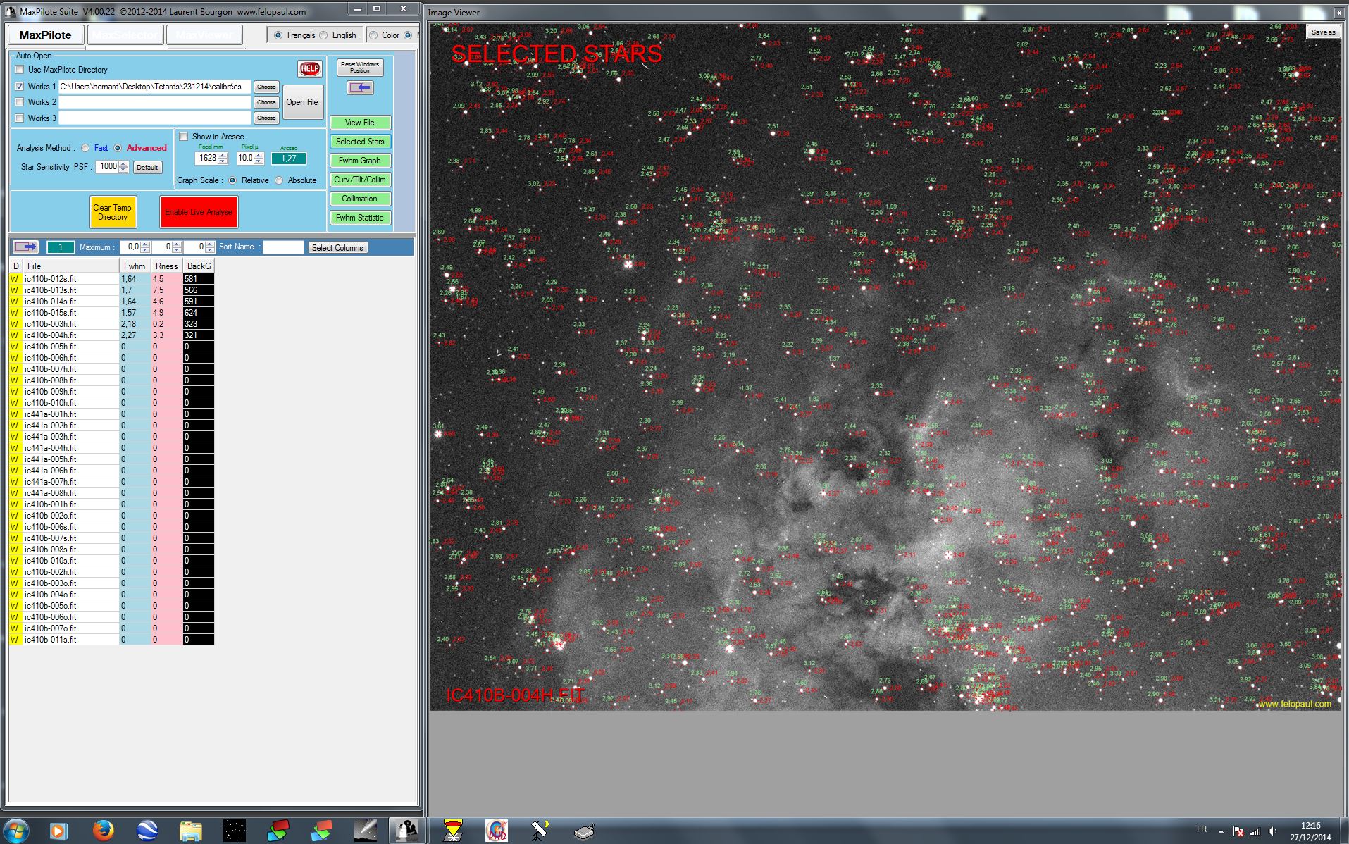

Comme ça a vu d'œil je dirais qu'il y a 4 étoiles saturées ou trop proche du point de saturation dans la mesure.
Dans le cas contraire il est a envisager que le blooming du 8300 en bin2 vienne interférer dans la mesure.

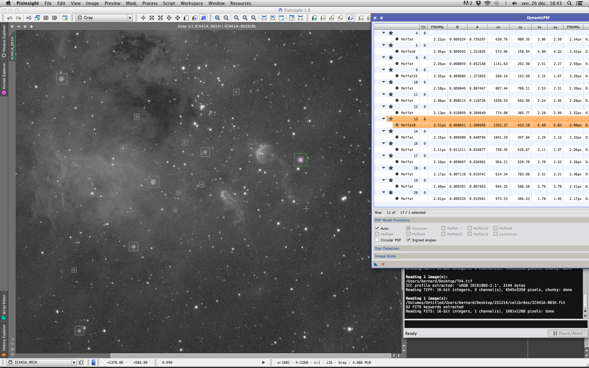

  Citation
Il y aurait donc un soucis dans les mesures de Pi?
Je n'ai rien constaté de tel.
Laurent évoque un problème dans la sélection des étoiles a mesurer et pas dans la mesure même

Laurent : excuses ma naïveté de débutant mais j'ai 2 questions :
  • Les 2 valeurs qui apparaissent sur chaque étoile sont les valeurs de FWHM et X et en Y ?
  • Comment ton soft traite t'il les étoiles saturées ?
Merci
JP
Tiens c'est une bon prétexte pour utiliser le 3dplot de pixinsight :)
On verrait de suite quelles sont les étoiles qui grimpent au plafond
Discret,
Les étoiles saturées ne sont simplement pas mesurable
La fonction BSPLIN reconstitue mathématiquement des courbes de Béziers à partir des valeurs ponctuelles d'ADU des pixels mesurés.
La forme obtenue de la coupe d'une étoile est proche de la cloche de Gauss si on ne tient pas compte de l'influence du premier anneau de diffraction.
Avant la saturation, la largeur globale de la courbe de Gauss est grossièrement proportionnelle à sa hauteur et donc à la luminosité de l'étoile.
Si le nombre de pixels mesurés est suffisant, la forme de la courbe BSPLIN est la même pour toutes les étoiles non saturées et en conséquence, la FWHM sera plus importante sur les étoiles lumineuses que sur les faibles.
Mais évidemment si on ne sélectionne que les étoiles politiquement correctes pour la mesure (celles qui ont une taille moyenne) elles auront toutes à peu près la même dimension...
J'ai essayé le programme de Laurent sur la brute des têtards et on constate des disparités dans les valeurs horizontales et verticales de FHHM.
  Citation
Blooming cher collègue, blooming.
Cet axe est confondu avec une des deux mesures.
Refais une mesure après rotation de ta brute à 90 degrés ...
Pour les étoiles saturées, comme pour les autres, je mesure le bord jusqu'a la saturation et donc j'ai une 1/2 FWHM que je * par 2.
Oui c'est bien la FWHM X Y qu'on peu voire sur l'images.
J'ai passé 15 jours (ou nuits plutôt) à faire un fichier aide, il y a des boutons "Help" un peu partout pour expliquer ce qu'il faut faire ou ce que Maxpilote fait.
Je n'ai pas développé Maxselector pour concurrencer CCDI ou autres. Je refuse de développer des choses qui marche moins bien que ce qui existe (d'ou l'abandon de MaxCCD)
La mesure du tilt est plutôt bonne d'après les retours que j'ai et mes essais, contrairement à certain soft.
j'ai développé MaxSelector principalement, pour arrêté de perdre des nuits à faire des HA ou L alors que le seeing est pourri, et faire de O3/RVB avec un super seeing.
Donc fini les nuit full HA ou full S2/O3. Certe, il est plus adapté pour les postes fixes.
Les remarques de Christian (toujours constructive) sur mes images et leurs statistiques, y sont pour beaucoup. Elles m'ont poussé à comprendre mon problème de FWHM justement.
Dans les dernier temps, quand je surveillais les 3 setup, j’étais sans arrêt en train interrompre la séquence pour changer de série de filtre en fonction des images.
Maxpilote n'avais plus l’intérêt 1er, d'aller se coucher tranquille. Avec l'analyse en live , c'est nickel. Une fois qu'on connait bien son Setup.
Le SQM évite lui de faire des S2 et O3 avec trop de lune ou de lancer justement une série S2 ou O3 si le seeing est moyen et que la lune s'est couchée.
le script Subframeselector de Pixinsight (et pas Pixinsight) est bon avec des images calibrées et avec la cosmétique faite. Mais l'image avec le poids le plus fort, n'est pas souvant l'image la plus forte en poids lors du staking. Perso j'ai arrêté de tester le poids avec Pix, je fais un staking juste pour avoir l'image avec le poids le plus fort , j'arrete le stacking , et je mets l'images comme référence et je relance. C'est juste, et rapide.
Pour bien mesuré le Tilt et la Collimation, il faut faire des poses courtes avec un map correcte (sans plus) , il ne faut pas (ou peu de turbu) car il faut des etoiles bien rondes au centre (<3%). Si la roundness est > 3% , l'analyse ne peut pas être realiste.
Pour le tilt, j'utilise les étoiles des zones vertes, je compare la progression de la roundness avec un algo assez complexe (j'ai du mettre 15j a le développer)
Pour la collim, une légère defocalisation peu aider le calcul, j'analyse la position du centroide par rapport a l’étoiles, et donc son décalage. Depuis peu, Je ne prend que les étoiles les plus fortes (du centre) car avec les petites il y a trop d'incertitude.

Une analyse de la même image avec MaxSelector.
Aucune étoile n'est saturée. Les valeurs indiquées vont de 4 à 2. Les différences entre horizontale et verticale viennent du tilt, du défaut de colim et du vent qui fait bouger le tube.
