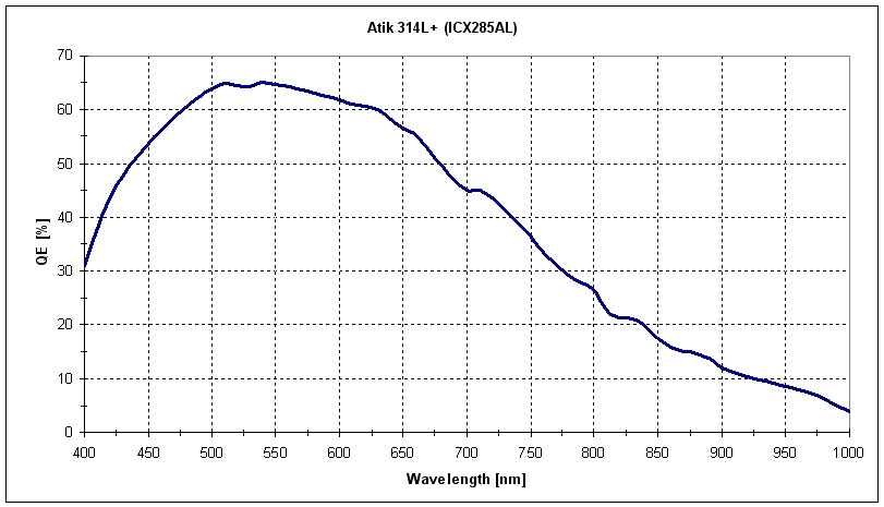

Christian Buil a mesuré la QE de la 414EX dans le H-alpha (6563 A) a 59% ! La 314 est à 37%. Un gain majeur de sensibilité donc.
Il n'y a pas que le Ha, il faudrait peut être comparer les courbes QE des 2 capteurs ?
Celui de la 314, qui plafonne quand même à plus de 60%, la sensibilité de ce capteur n'est plus à démontrer :
Christian tu aura noté que ce que mesure Christian Buil est plus bas que les données ("optimistes" ?) de Sony ;)

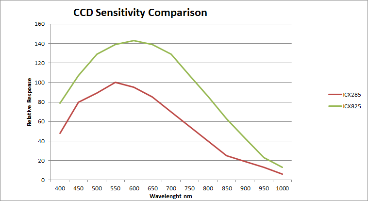

Pour ce qui est de la comparaison des deux capteurs sur tout le spectre:
(source, site web atik)
Voir aussi ce document :
https://www.ptgrey.com/support/downloads/10427/
Outre les courbes, on y lit : QE à 525 nm 55% pour le 285 et 73% pour le 825
Ce graphe ne veut pas dire grand chose, regardes bien : tu as une "sensibilité" de 140% ... :b:

(sinon oui j'avais bien vu, c'est une réponse relative au maximum de la courbe du ICX285, qui est directement corrélée à la QE ;-) )
Oui le 825 est le remplaçant du 285 (techno EXview HAD) en plus moderne : mêmes dimensions, mais avec la toute dernière techno de Sony : le Exview HADII même génération que les ICX674/694/687...
Le Qe max gagne 10% en gros peu mieux que le ICX285. En rouge / NiR c'est encore plus important, c'est là où le gain est le plus important (confirmé par les mesures de Christian Buil. Sony annonce +7dB à 850nm pour les ceusses tentés par l'Ir).
Il y a aussi un petit gain sur le fullwhell, la dynamique, le SNR...Les sites des fabricants de caméra semblent assez convergeant sur cette amélioration.

Ah oui, effectivement, le 825 est plus "volontaire" que le 285, bien que le QE du 285 semble ici plus bas que d'habitude (souvent vers 65% maxi).
Donc un digne successeur du brave ICX285;
