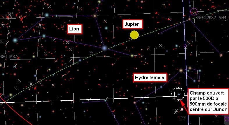

Il ne s'agit pas d'un astéroïde fonçant tout droit sur terre....mais juste un trip pour le fun histoire d'en shooter un avec ma 80ed et un 500D.
Pour ce petit exercice, la cible choisie est Junon3; un astéroïde de 233km de taille, tournant autour du soleil en 4.37ans, d'une magnitude en ce moment de 8.6, et qui fut découvert en 1804.
Au moment de la prise de vue, cet astéroïde se balade dans de la constellation de l'Hydre Femelle, à une distance de 1.4 unité astronomique.
C'est un caillou pas très rapide, pour mettre en évidence son déplacement parmi les étoiles, il a fallut l'observer et le shooter sur 2 nuits.
