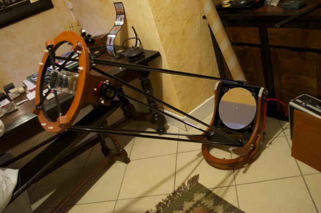

Dobson "maison", 12", F5, en travaux!
Lieu: Dans une cour puis à l'arrache, devant ma porte.
Avant propos:
Ceci n'est pas un vrai CROA, mais un extrait tirée de mon aventure dans la construction d'un dobson de voyage, et je voulais vous faire partager les émotions d'hier soir, ici, dans cette section ^^.
Pour saisir le contexte et pour les curieux, toute l'aventure se déroule dans ce fil de discussion: http://www.webastro.net/forum/showthread.php?t=114427&page=9
Donc! Hier soir après deux jours de repas, de réveillon, j'ai pu rejoindre mon domicile pour charger les bagages et régler les derniers préparatifs avant de partir en vacances et, heureux hasard, le ciel était dégagé, bien noir et quasiment sans turbulence, trois semaines sans voir les étoiles et là, un croissant de lune magnifique avec l'apparence cendrée du reste de son disque… c'était superbe. Orion s'imposait dans le ciel et les Hyades me paraissaient plus grandes que d'habitude, l'absence d'observation me jouait des tours, j'étais ravis, j'allais pouvoir sortir le tube pour le test ultime: sous les étoiles!
Première tentative et la cata, il me manque environ 2cm pour faire la MAP avec le Pentax , les hypérions passent en retirant l'adaptateur 1,25" et en les insérant directement dans le 2". Le Pano échoue à quelques millimètres…
Qu'ai-je fait? Pourquoi cette erreur illogique dans mes calculs?
Tous mes calculs théoriques étaient justes… mais mon interprétation aux choux… je suis parti sur le panoptic 24mm comme oculaire à rentrer le plus et le pentax 5mm à sortir le plus … et c'est… l'inverse, quel nouille.
Petit coup de déprime, j'ai encore moins de temps pour faire une modif', et carrément moins pour faire du propre… Et ma compagne qui commence à être au bout de sa patience avec ce télescope (et oui pendant ce temps je ne participe pas au reste :confuses: ).
Le temps est contre moi et son humeur également .
Je fais des tests plus précis avant de rentrer… et je prends mes mesures… j'ai encore assez de place pour raccourcir la distance entre le primaire et le secondaire, pour cela, je descends la rotule fixée sur la boite du primaire de 2cm, je procède au même décalage avec la barre de renfort entre les tourillons, qui supporte les deux autres rotules, j'en profite pour mieux aligner le centre du primaire et du secondaire (quelques millimètres de jeu depuis le dernier déplacement!) et je centre encore mieux le secondaire par rapport au PO (quelque millimètres également), avec ça, j'ai quasiment 3cm de moins dans le chemin optique, cela devrait passer.
Je remonte tout, et sort sur le pallier de la porte, il commence à se faire tard, les tourillons ont des trous abandonnés en pagaille (6 de chaque côté), cela commence à ressembler au gruyère… c'est laid, mais je n'ai pas le temps de faire mieux…
Au passage j'ai encore gagné en équilibre, le tube pique encore moins du nez, la sangle est surtout là par sécurité à présent. De même que la barre de renfort entre les tourillons qui frottait un peu sur le bois à un endroit, ne frotte plus, le mouvement gagne en fluidité!
Bref, je règle ma collim' comme je ne l'avais encore jamais fait, tout semble s'être amélioré avec cette étape. Et là… une fois l'oeil à l'oculaire, malgré le miroirs "plein" de poussière… les étoiles sont ponctuelles comme jamais je ne les avais vue dans mon LB, ai-je réussi un alignement "parfait" et une collim' au poil de c..? Est-ce, malgré la poussière, grâce au secondaire artisanal?
Sirius est trop tentante pour ne pas la cibler: Au 24mm ainsi qu'au 17mm, elle est ronde avec de belles aigrettes, ronde, stable et bleutée comme jamais je ne l'avais observée…
Il en sera de même pour Bételgeuse… mon pallier ne me permet pas de cibler d'objet nébuleux ni d'amas, mais je suis déjà aux anges… c'est une promesse pour la semaine de vacances et mes acolytes qui n'attendent que ça...
Je rentre le tout, car demain (aujourd'hui) me restera à laver les miroirs.
Aujourd'hui donc les derniers petits détails son réglés (butées sur les tourillons pour limiter la course du tube. Par buée. Couverture de survie sur le dos du secondaire… Et à moi la route pour la Haute Loire et l'espoir de quelques observations de grands crus!
Je vous laisse là, un peu rapidement, mais quelle aventure!
Il me restera, comme l'indiquaient mes dernières conclusions, à peaufiner le tout et à rendre beau ce que j'ai un peu gâcher (les trous, les rayures) et 2015 devrait être une belle année point de vue astro avec ce nouveau jouet!
Merci à tous.
Après-propos: désolé pour ce style décousu, mais il fallait que je partage cette première lumière si furtive fut-elle.
A bientôt pour de vrais CROAs!
