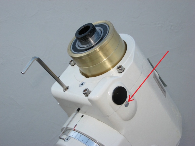

Si tu veux voir les engrenages tourner, tu dévisse cette vis (flèche rouge), c'est juste un cache, et tu verras directement les engrenages tourner :

Je n'ai pas le cache gris sur mon EQ6, juste le cache noir, que j'ai dévissé pour régler le jeu latéral de la VSF.
A ce propos, c'est assez curieux comment ca marche ce réglage, car il dépend de la profondeur auquel est vissé le cache opposé. Donc je ne sais pas si c'est archi fiable.

Normalement, tu n'as pas trop le choix. D'un coté, c'est le cache noir qui bloque le roulement de la VSF. Il doit être vissé à fond.
De l'autre coté, tu as une rondelle/vis + le cache noir. Il te faut visser la rondelle suffisamment pour limiter le jeu latéral de la VSF sans bloquer la VSF via les roulements.
