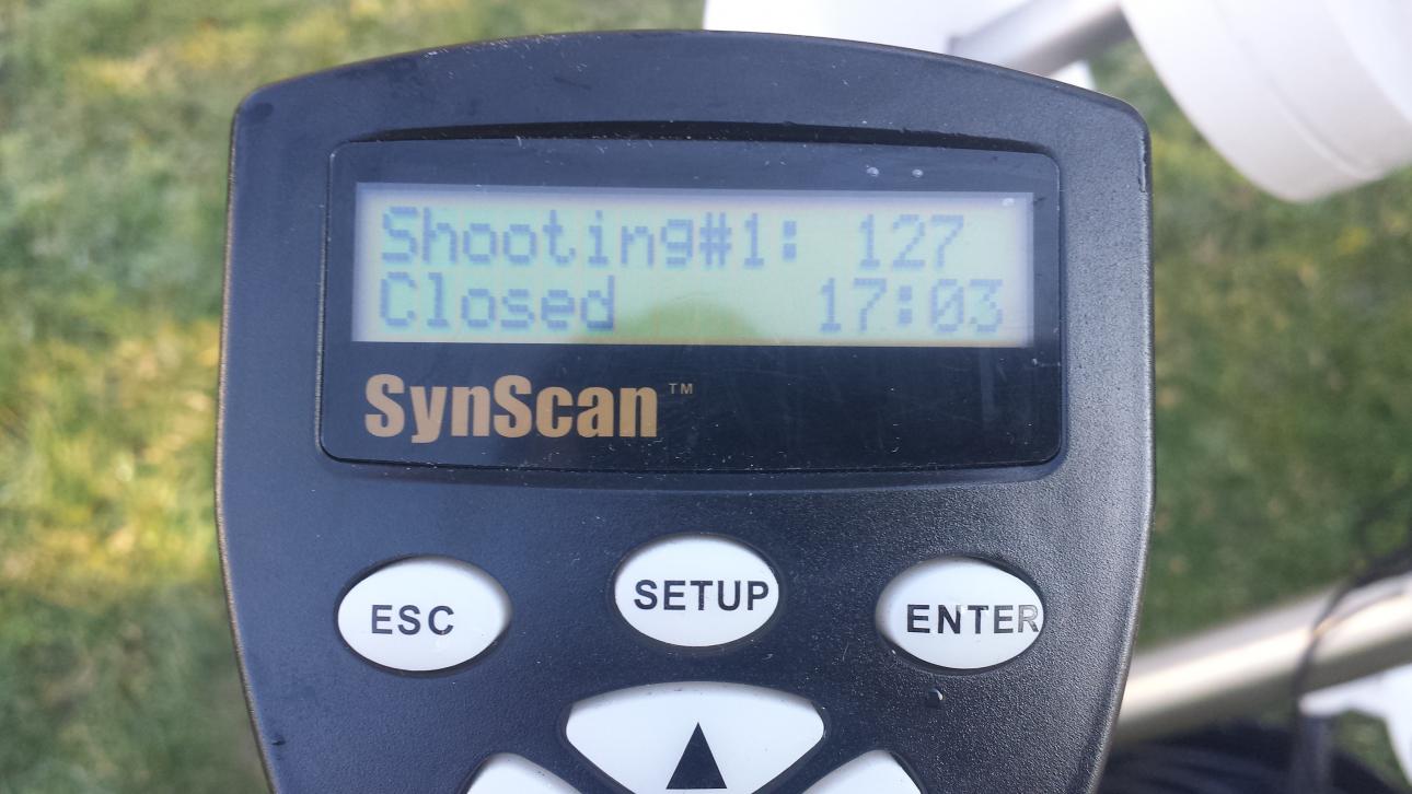

Je partage une mauvaise expérience avec le SynScan qui permet le contrôle d'un APN pour prendre nos clichés tant adorés (J'ai la version 3.36, mais la précédente était identique pour moi).
Description du problème : contrôle de mon 350D Astrodon par l'AZ-EQ6 avec le cordon "Snap" livré.
Je programme la section / Utility / Camera Control / Configuration
1/ 10 secondes entre chaque shoot.
puis programmation de 127 clichés (le maximum) de 5' chacun.
Rien de plus banal.
Aucune autre programmation parmi les 7 autres possibles. Seule la ligne n°1 est renseignée.
2/ / Utility / Camera Control / Shoot .. et c'est parti.
A la fin d'un cliché, la raquette attends 17 minutes avant de prendre le suivant.
Le message alors affiché est : "Closed 17:00" et le décompte continue bien gentiment.
Voir la photo ci dessous.
Donc, sur une nuit complète, j'arrive à avoir royalement env 20 poses de 5' au lieu des 80 attendues.
C'est vrai, il y a tellement de nuits claires depuis plusieurs mois, qu'il ne faut surtout pas aller trop vite GGGGrrrrrrrr.
Rien n'est mentionné sur le manuel, y compris celui de la dernière version.
Heureusement, j'ai l'intervallomètre standard, qui lui ne fait jamais défaut. Alors quitte à choisir....
Je ne sais pas si d'autres on eu ce type de pb. Dites moi.
En tout cas je déconseille FORTEMENT.
Bon ciels à tous
C'est pas parce qu'il faut laisser un peu de temps à l'APN pour 'digérer' la prise ? Je veux dire par là que juste après une pause longue, l'APN est "busy" et si on lui demande une autre photo, en tout cas chez moi ça ne fonctionne pas.
Sur mon intervalomètre PC, je prends en compte ce 'temps de traitement' entre chaque prise, sinon ça me fait comme chez toi.
En tout cas ça m'intéresse, je viens de m'acheter un AZ EQ6 et je compte bien utiliser également cette fonctionnalité avec mon 350D ! :)
Seules quelques secondes sont nécessaires avant de prendre un autre cliché... J'en mets 10 pour être tranquille mais pas besoin d'autant. De là à faire une pause de 17 minutes... c'est plus que confortable.
