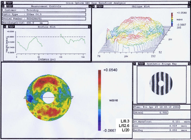

Le bulletin de contrôle donne la valeur sur l’onde (landa/8), la valeur RMS (landa/54), le strehl (0.985) et un truc que je ne connais pas.
Enfin, le mode d’emploi est nul… Juste un explication de ce qu’est un miroir collimaté. Mais bon… Je n’en ai pas besoin.
