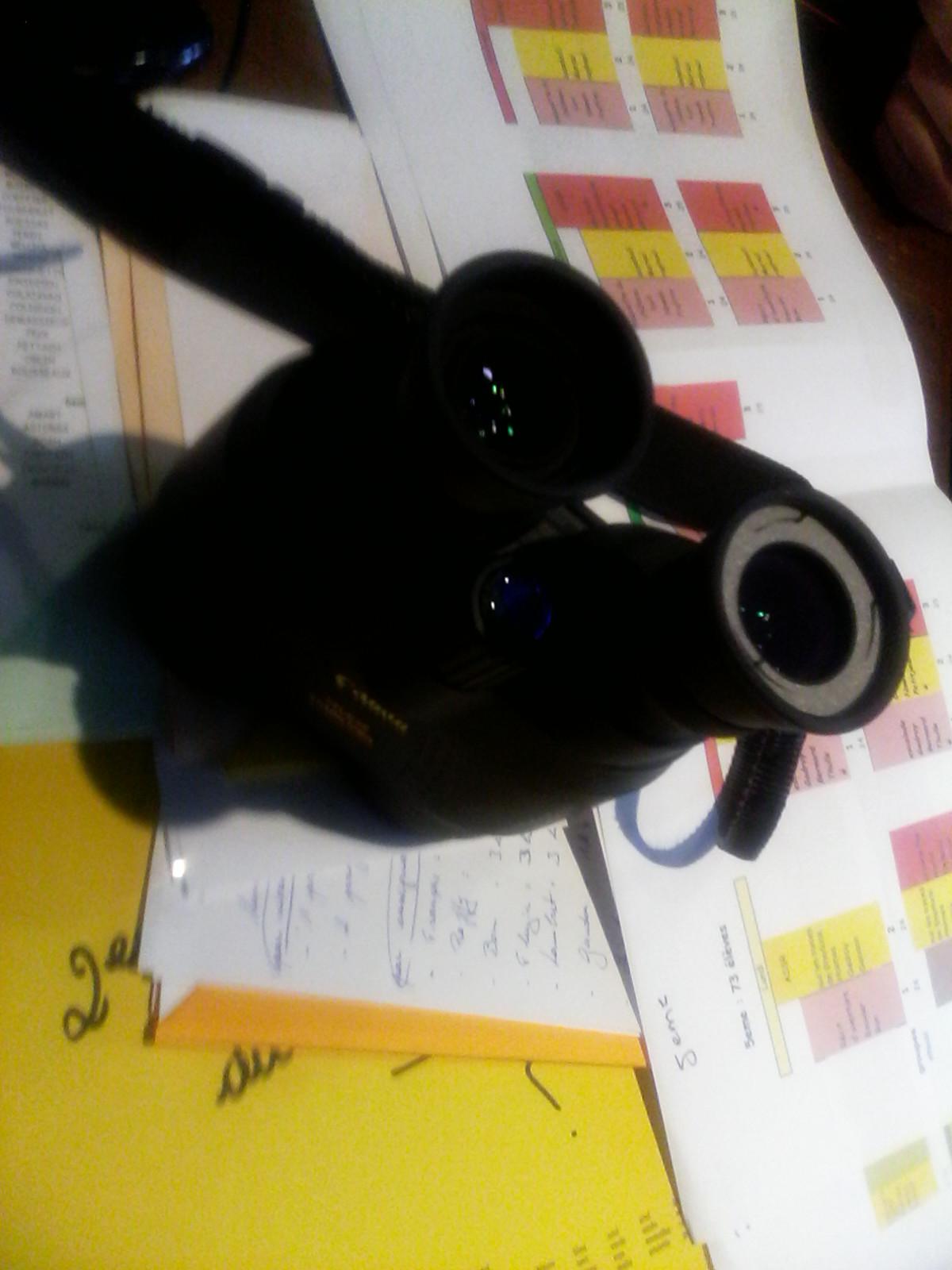

Je me suis offert de très belles jumelles canon IS 15X50 et là je me rend compte que, vraiment, mon astigmatisme est insupportable.
Je pensais que mes autres juju bas de gamme en étaient la cause mais non, c'est bien mes zoeils qui me donnent jupiter allongée et les grosses étoiles avec oiseaux qui en décollent (selon la finesse de MAP).
Test avec lunette: quand j'arrive à parfaitement centrer (progressives les lunettes): c'est juste impec.... Grrrr
Réflexion et je me dis y a qu'à me coller dans les oculaires une lentille correctrice (vision à l'infini, correction de l'astigmatisme)
Sur WA un astram me dit que Télévue en fabrique: oui, assez cher, avec des montages dont je ne sais s'ils iront sur mes jumelles et qui, si ils y vont n'iront pas sur mes oculaires...
Vous me voyez venir?
Mon opticien Krys est ok pour me tailler des verres ronds dans les 32 à 35mm (faut que je mesure tout avec soin) après: hop, une commande deux ou trois versions de clips à intégrer dans les bonnettes et le tour est joué.
Je vous tiendrais au courant des développements (prix des verres, design du clip etc....) :)

J'ai demandé: vision à l'infini, correction astigmatisme, gauche et droit.
@ suivre
PS: on annonce la généralisation du pseudo caoutchouc pour les imprimantes 3D: à nous les bonnettes sur mesure avec feuillure ad hoc pour les corrections optiques rapportées... patience, le monde change.

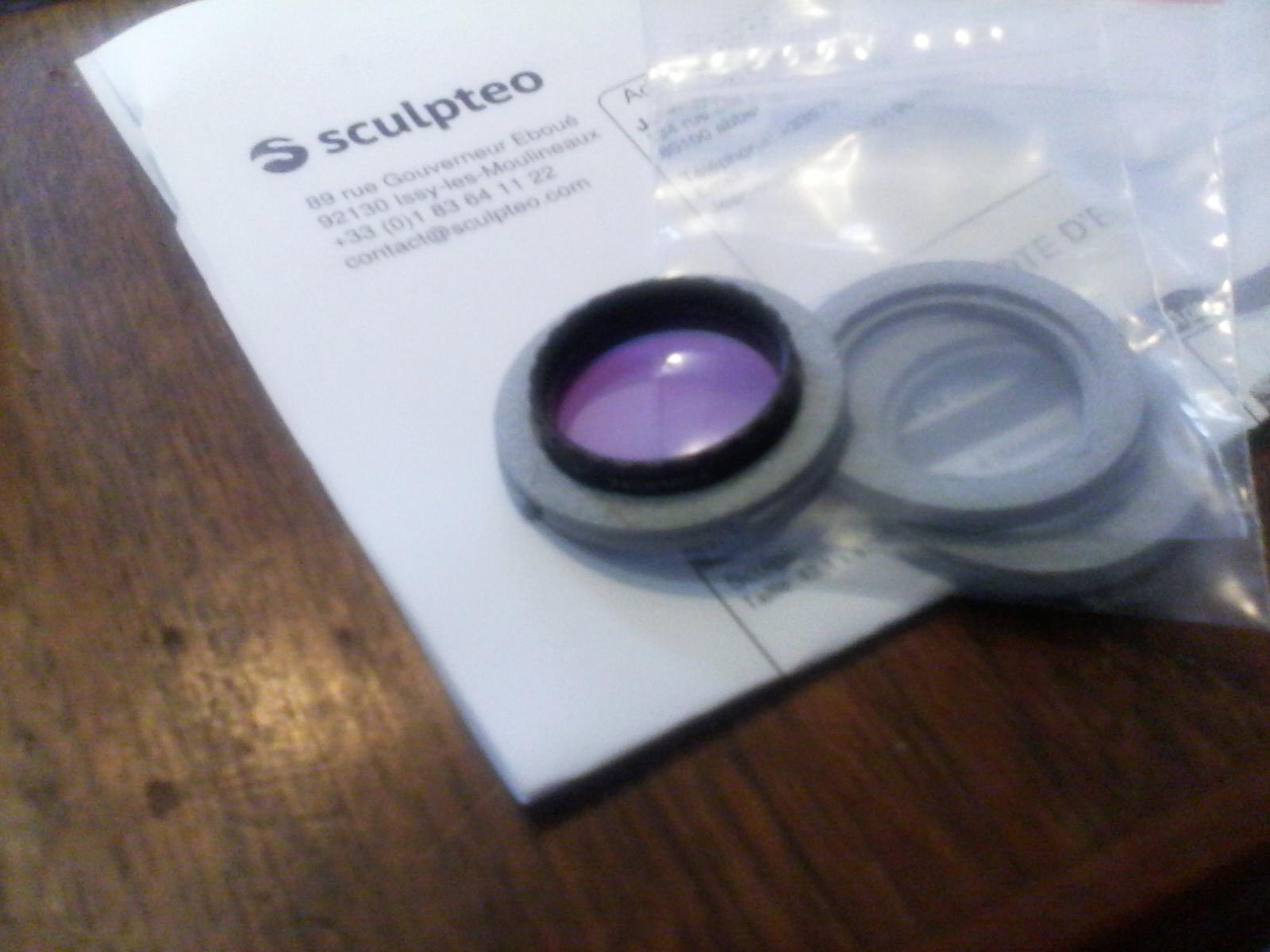

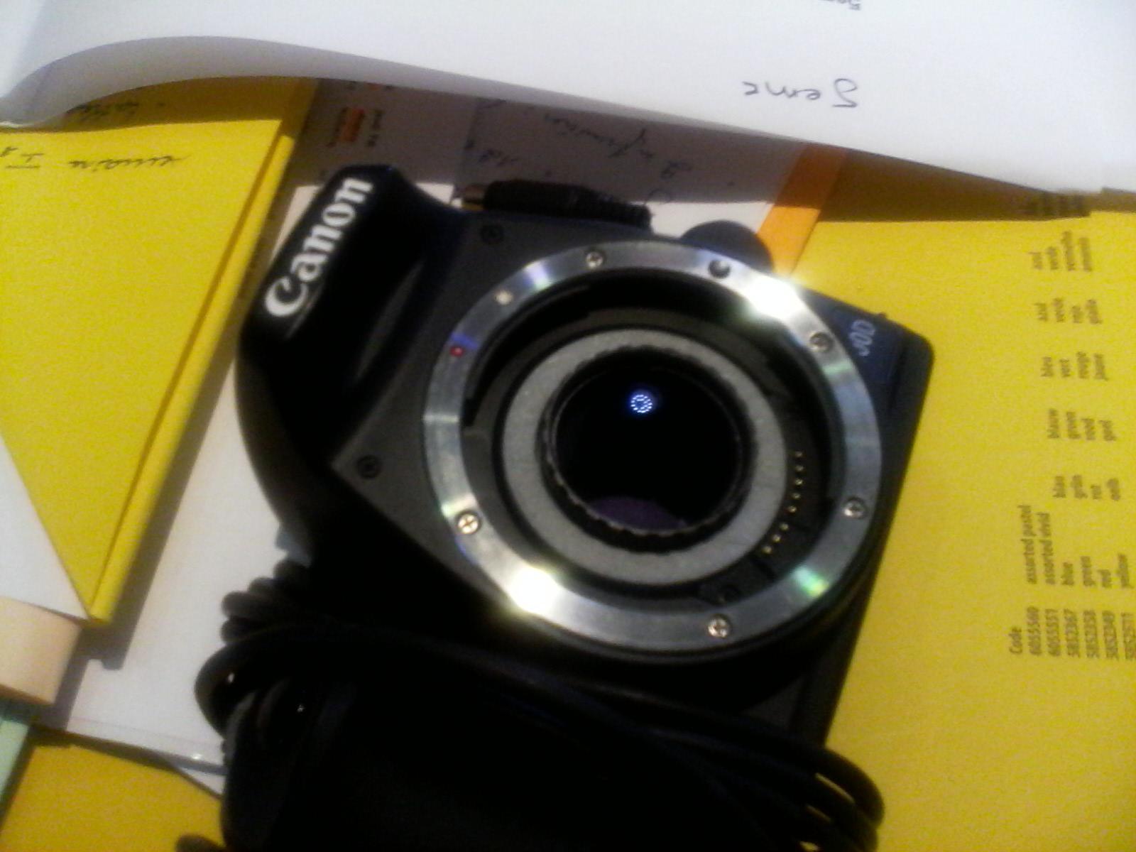

Reçu les clips:
version re designée et alumide validée!
Ca tient fermement le filtre et ça ne bouge pas dans l'APN.
Bonus: ça rentre tel quel dans les bonettes caoutchouc de mes Canon IS 15X50: aucune gène > on va pouvoir filtrer IR/UV les juju avec des filtres de base 31,75. J'attnd mes verres correcteurs astigmatie et je dessine un porte filtre + verres de correction, en partant du PFEos7 ! :):p

Reçu les clips:
Bonus: ça rentre tel quel dans les bonettes caoutchouc de mes Canon IS 15X50: aucune gène > on va pouvoir filtrer IR/UV les juju avec des filtres de base 31,75. J'attend mes verres correcteurs astigmatie et je dessine un porte filtre + verres de correction, en partant du PFEos7 ! :):p
<a href=http://www.webastro.net/upload/minimages/17224-1423915243.jpg' alt='17224-1423915243.jpg'>17224-1423915244.jpg17224-1423915246.jpg17224-1423915247.jpg17224-1423915249.jpg[/img]
Faut pas payer la plus value pour finition en noir: avec un bon gros feutre, le matériau est mat et poreux ça le fait nickel!
Ce modèle passe pour des filtres avec 2mm de filetage, audelà ça touche le miroir... je dessine une version plus épaisse?

Non, je ne pense pas qu'une version plus épaisse soit la bonne idée. Il faudrait plutôt installer une butée pour éviter d'aller trop loin quand on insère les filtres.
