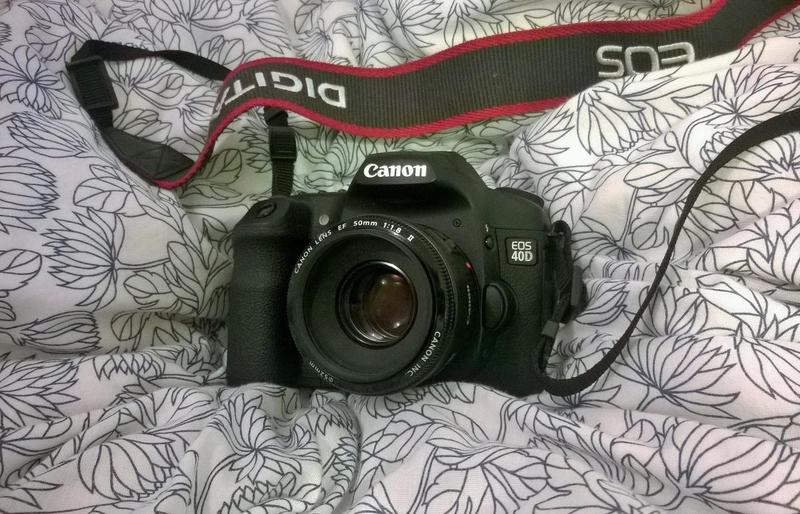

Après de multiple tergiversation j'ai décidé d'écouter ce qu'on m'avait dit , j'ai pris un reflex Canon , le 40d ( en occaz , neuf à 2000 déclenchements ).
J'ai déja acheté un 50mn f1.8 II ( avec lequel je m'amuse pas mal depuis quelques jours en diurne )
UdZhWcH.jpg?1
