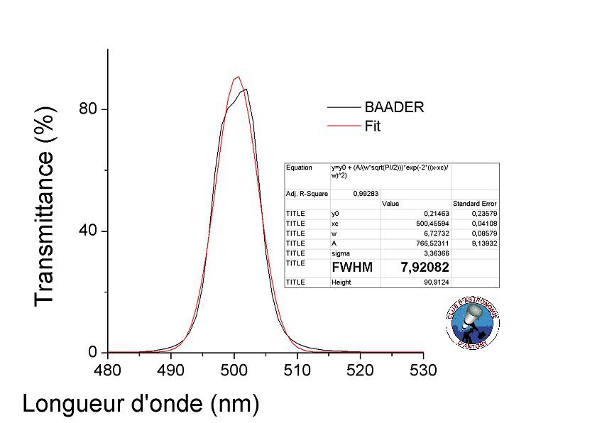

j'ai testé un filtre Baader OIII (version visuel sans Ir cut) : tu peux voir que c'est très bien fabriqué : ça respecte pile ce que Baader annonce. FWHM réelle de 8nm contre 8.5nm annoncés. Donc un peu plus serré que l'astronomik qui est autour de 12nm. La transmission est un peu plus faible par contre 86% contre 92% pour la raie à 501nm.
Sur les astronomik il semble y avoir une petite remontée dans les UV proche qu'on voit sur les graphs de moot qu'il n'y a pas sur les Baader. Pas d'impact sur le RC, mais sur une lunette on pourrait avoir des petits halos sur les étoiles bleues.
Le SII baader est bien plus étroit que le SII Astronomik.
Pour moi les Baader sont vraiment bien fabriqués avec un super rapport qualité prix. Ils respectent parfaitement ce qu'annonce le constructeur, donc à voir ensuite si ça convient à l'utilisation : est ce que la transmission convient, est ce que la largeur de bande convient? Par ex avec les astrodons on aura 10% de transmission en plus en narrow band, mais c'est 3x plus cher.
