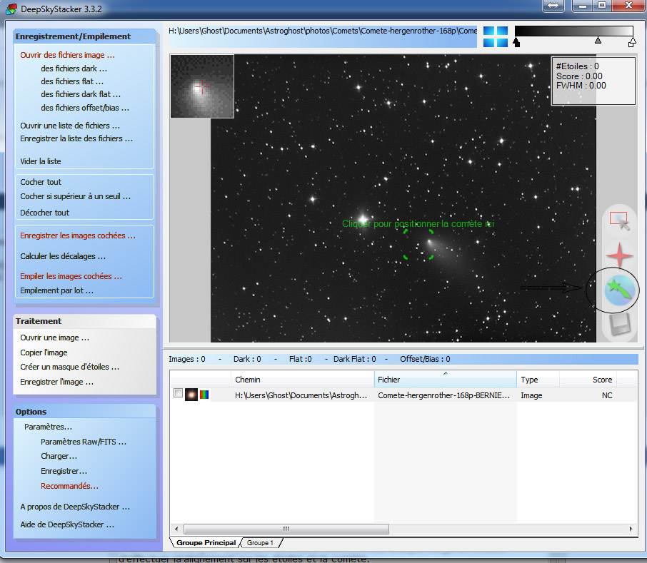

Salut ,
Jean Pierre , l'outil le plus utile pour effectuer ce travail est deepskystacker.
Il suffit de renseigner la position du noyau cométaire sur chaque image et ensuite
d’effectuer l'alignement sur les étoiles et la comète.

François avec DSS je n'ai jamais rien obtenu de bon en alignement comètaire, le fond du ciel est toujours rempli de trames impossibles à faire disparaitre
par contre je sais que sous PI certains y arrivent très bien !!!! je continue ma recherche
Tu peux commencer par faire deux alignements, un sur la comète avec l'outil qui va bien, et le deuxième sur les étoiles de façon classique avec StarAlignment. Ensuite tu empiles les deux séries d'images avec une valeur de rejet assez forte, en LinearFit ou Winsorized Sigma clipping, comme tu le sens. Le but est de faire disparaitre au maximum les étoiles sur la première série, et d'atténuer le plus possible la comète sur la seconde. Ensuite tu peux superposer les images en mode éclaircir (me rappelle plus l'équation en PixelMath) pour faire apparaitre les étoiles et la comète.
C'est très grossier mais ça donne une idée de comment ça fonctionne. Tu peux aussi soustraire la vue compositée de la comète des brutes que tu empiles pour le fond étoilé, façon DSS. Faut tester ;)
