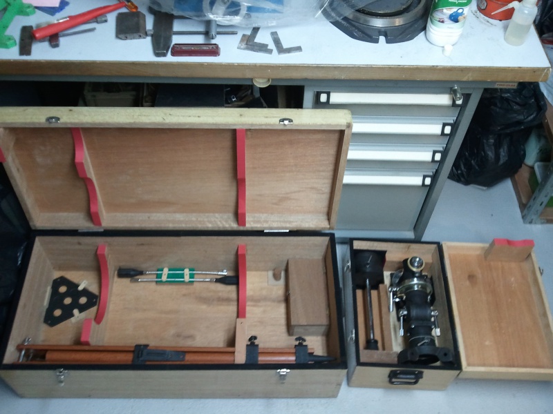

Il est en 2 parties avec une grande malle en bois pour le tube, le trépied bois et les accessoires optiques (oculaires, renvois).
Une seconde malle en bois pour contenir la monture et le contre-poids.

Pour finir restauration des malles (ponçage doux, vernis, nouvelle feutrine):

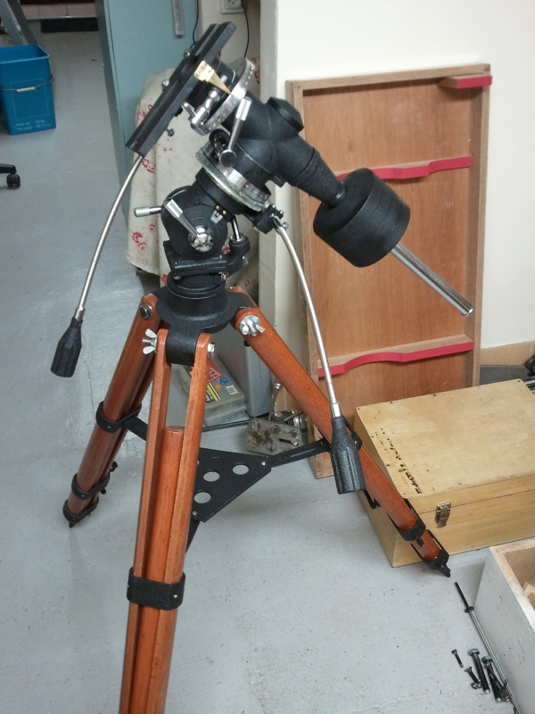

Voici une photo de la monture remontée:
A bientôt pour la suite.

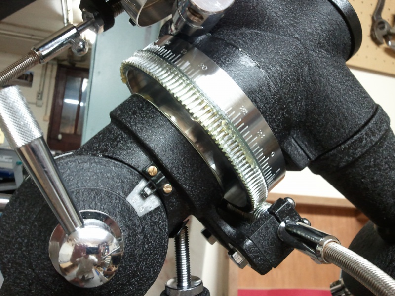

Petite image gros plan en bonus.
L'image ne le montre pas mais en vrai l'aspect de la peinture donne une texture qui est complètement différente d'un granulé, c'est comme des petits sillons qui forment une sorte de labyrinthe, en tout cas c'est très beau!
