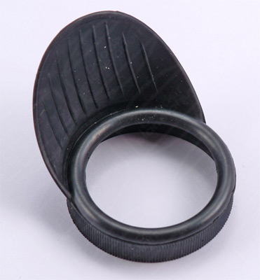

Les bonnettes sont ces especes de bavettes que l on fixe autour de l oculaire donc...
Ouais, mais rien ne t'oblige de baver sur ton oculaire, petit malpropre va ! :D

Les bonnettes servent aussi à bien se caler sur le tirage d'anneau, c'est une chaîne, quand tout est bien réglé à son œil, et quand l'oculaire est réglable (d'où œilleton quand c'est bien orthographié :p).
Modifié par paradise

Ces bavettes n ont pas l'air d'être trop utilisées par les astrams apparemment ou je me trompe ?
Cela dépend des oculaires, Baader vend ses Hyperion avec deux types de bonnettes : l'une classique ronde et régulière, et l'autre ronde bien sûr mais avec un bout qui remonte.
Perso je n'utilise pas cette dernière de peur dans le noir de me le foutre dans l'œil.
J'aime bien d'ailleurs qu'on me prévienne que ce type de bonnette est présent quand on m'invite à zyeuter dans son scope. :be:
celui là donc :
j'ai pensé exactement à la même réflexion que toi, se la mettre dans l'oeil, ça doit pas être trop agréable !
Oui, c'est cela, d'ailleurs quand on m'invite à zyeuter dans un scope je mets toujours prudemment vaguement les doigts au bout de l'oculaire pour repérer s'il y a ce type de bonnette.
Non prévenu, j'avais failli me faire mal une fois...
