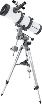

Comme je le disais dans ma présentation, le père noel a décidé de m'apporter un télescope cette année. C'est un rêve d'enfant qui se réalise et je me demande si il sait vraiment dans quoi il s'est embarqué. Oui parce que l'astronomie c'est un peu comme la photo. Au début on est content de son boitier et son optique et très vite on veut plus :D
Son choix s'est porté sur http://www.amazon.fr/gp/product/B00ATY3CKW?psc=1&redirect=true&ref_=oh_aui_detailpage_o00_s00
Un Bresser 130/650 EQ3. Mais après de nombreuses recherches, je ne trouve rien à son sujet.

L'engin que tu as repéré n'est à priori pas mauvais pour le prix.
Cet instrument est souvent vendu sous la dénomination Bresser Spica.
Saches tout de même que la monture est plutôt ce qu'on appelle une EQ2 si on compare le diamètre des axes AD et DEC au coulant 31.75 du tube.
Si tu as un budget plus important un 150/750 sur une vraie EQ3 sera tout de même plus ouvert sur l'astrophoto plus tard.
Modifié par Leimury

Oups, j'avais pas vu que tu avais déjà le Bresser 130/650 sur EQ3.
Comme tu l'as déjà, pas besoin de chercher ailleurs. Ce n'est pas un mauvais télescope et pour faire ses armes, il sera très suffisant que ce soit en planétaire ou en ciel profond (à condition de le motoriser).

pour pouvoir aller plus loin sans dire de bêtises, ton télescope c'est celui là ?
Modifié par Bison
Petit ajout ^^
Le moteur pour le Bresser, ça serait celui là ou j'ai tout faux ?
http://www.astroshop.de/fr/moteurs-sans-goto/bresser-moteur-ra-avec-commande-/p,2427
Le moteur que tu proposes semble etre pour une monture equatoriale 2, mais semblerait compatible pour cette monture, a confirmer par le constructeur :be:
Envoi leur un mail bresser repond rapidement, enfin en periode de vacances peut etre moins: http://www.bresser.fr/astronomie.html
C'est bien là le problème et c'est pour cela que je demandais à Aya de nous confirmer son modèle, car la dénomination EQ3 varie d'un constructeur à l'autre.
Bon point pour elle, sur les descriptifs que j'ai réussi à choper de ce modèle, le miroir est effectivement parabolique donc déjà le tube est bon !!!! (Bresser a sorti plusieurs catégories de 130/650; celui-là est un milieu de gamme).
Vu de chez SW la monture tient autant de l'EQ3 que de l'EQ2, donc il vaudrait mieux se renseigner sur la motorisation adéquate. Le moteur qu'Aya nous présente ressemble furieusement à un moteur d'EQ2 qu'on trouve à beaucoup moins cher ici : http://www.teleskop-express.de/shop/product_info.php/info/p2934_Skywatcher-Quartz-controlled-RA-axis-tracking-motor-for-EQ-2-Mount.html
Plus haut, Leimury semblait dire que la monture était une EQ2 et non une EQ3. Mais d'après l'annonce non et comme c'est la seule dans son genre, je ne sais pas trop à quoi me fier. Si je la sors, y a t-il une inscription dessus pour m'éclairer ? (j'ai rien déballé dans le cas d'un retour).
Pour le miroir, j'ai aussi vérifié et effectivement il semble être parabolique. Visiblement sur les 650 de Bresser, j'ai cru lire que la plupart était sphérique donc c'est cool.
Je vais mailer Bresser mais à mon avis ça sera trop tard pour une réponse avant la date retour. Du coup, Fred_76 me proposait le Celestron déjà motorisé http://www.amazon.fr/T%C3%A9lescope-Celestron-130-Astromaster-EQ-MD/dp/B002SYKS80/ref=sr_1_7?ie=UTF8&qid=1419786152&sr=8-7&keywords=telescope+130%2F650 vous en pensez quoi par rapport à mon Bresser ? Ils se valent ? L'un est mieux que l'autre excepté le moteur ?
Chuis d'accord avec le lémurien, comme souvent...:be: Chez Bresser ta monture ressemble comme deux gouttes d'eau à une EXOS1 (leur dénomination offcielle) : http://www.telescopes.fr/index.php?cl=details&anid=f5814e277e4ddcbb6f94fa5be2c43cbd&lang=2&gclid=CKWp6duy68ICFcrLtAod5z8AjA sachant que c'est l'EXOS2 qui est proche de l'EQ3. Tu noteras au passage que l'EXOS1 est parfois baptisée EQ4....Bref, C'EST LE BORDEL chez les fabricants de monture. Si tu veux à tout prix motoriser ton scope en AD je te conseille quand même le kit que je t'ai donné en référence chez TS (celui pour EQ2).
Mais surtout ....surtout...je te conseille d'attendre un peu et de voir déjà comment tu t'en sors avec ton instrument tel quel. Quand tu l'auras un peu manipulé tu sauras vraiment ce qui te manque et peut-être que plus qu'un moteur tu auras envie d'un bon oculaire, ou bien de tout balancer pour un autre instrument.
... (j'ai rien déballé dans le cas d'un retour).
:refl: je m'interroge: comment exercer un droit de retour sans pouvoir déballer, fût-ce avec soin, bien entendu: si on n'a plus le droit de vérifier ce qu'on achète, surtout à distance :?: ...

Pour ça que savoir si mon Bresser est "motorisable" et si oui avec quoi pour calculer les cout m’intéresse. Ou si il vaut mieux partir sur un modèle déjà équipé quitte comme tu dis à en changer pour du mieux quand je serais au point.

Alors là, j'en reviens pas du sérieux et de la rapidité de Bresser <3
Réponse à mon mail
Nous vous remercions pour votre mail et pour l’intérêt que vous portez à nos produits.
Il s’agit d’une dénomination commerciale générale, qui n’a pas de signification véritablement précise et qui effectivement varie d’une marque à l’autre. Chez Bresser, L’EQ3 (ou EQ-Sky) correspond au niveau de monture intermédiaire et est suivie par les EQ4/EQ5, appelées également EXOS-1/2.
Vous pouvez bien entendu ajouter sur votre télescope un moteur pour le suivi en astrophotographie. Celui-ci porte la référence 4951400 et est proposé sous la dénomination commerciale moteur de suivi pour monture EQ Sky ou AD DK-V.
Nous vous souhaitons également d’excellentes fêtes de fin d’année.
Cordialement,
Ca serait donc celui là http://www.amazon.fr/Bresser-4951400-Moteur-DK-V-JHX/dp/B0006H37PW ?

Oui ça semble être le bon, à frais de port inclus il est d'ailleurs à peu près au même prix que la référence chez TS
C'est clair qu'ils sont honnêtes et au moins je suis fixée sur la référence à commander plus tard ^^
Je viens de monter le télescope et aucun nom sur la monture, donc heureusement qu'ils m'ont répondu !
