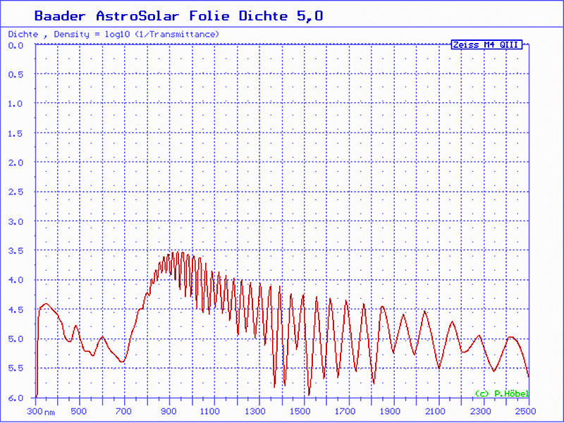

la courbe d'atténuation de l'astrosolar (source forum solarchat). On voit 2 choses:
- entre 300 et 400 nm on a une atténuation assez faible, que de 10-4.5 (densité 4.5) -> ça transmet beaucoup, plus que dans le vert
- ça remonte dans l'Ir à 10-3.5 (densité 3.5) -> il vaudrait mieux couper l'Ir proche au moins. En Ir lointain, on est encore à 10-5 niveau idem au spectre visible, mais photons moins énergétiques. Donc pas grave mais autant le couper.

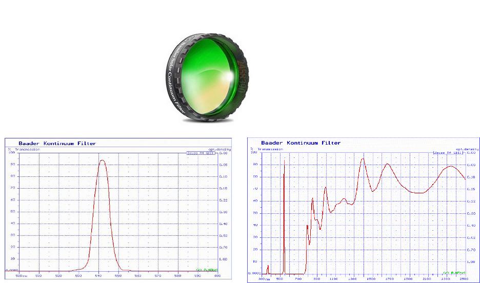

Effectivement l'histogramme de droite du continuum montre qu'en plus d'un petit pic dans le proche UV , que c'est franchement la débandade dans l'IR.......de mémoire ça ne serait pas le cas pour l'OIII de qualité photo pour le visuel c'est moins sûr....à approfondir...

à l'étude des courbes on vois bien qu'il y a de l' IR et UV résiduel..... donc un filtre idoine n'est pas un luxe....

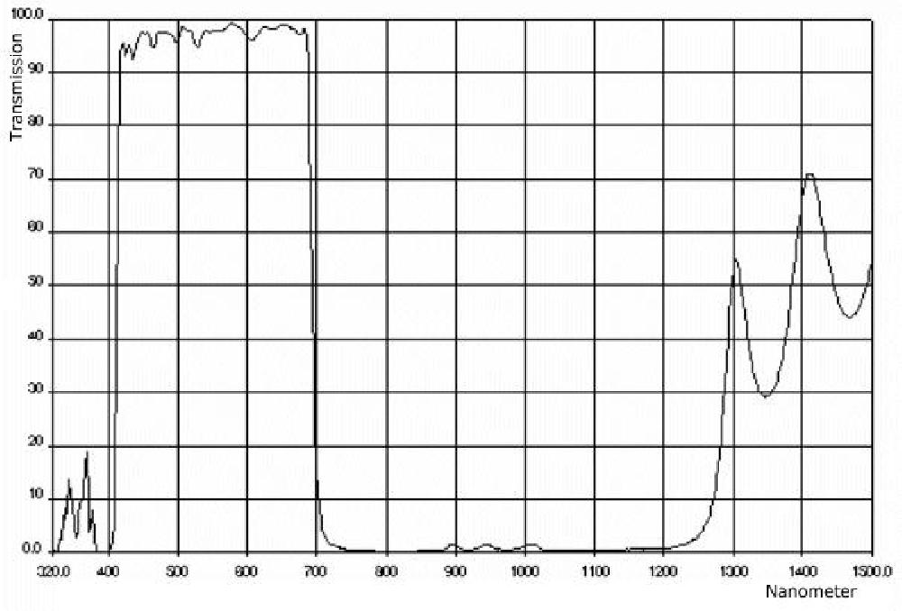

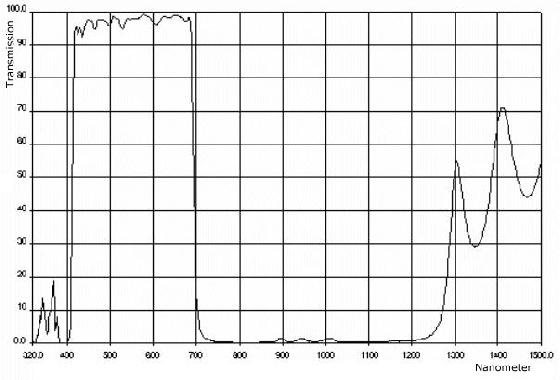

voici l'histogramme de l'UV IR cut Baader
on voit 2 petit pics de 10% et 20% dans l'UV mais une coupe bien nette dans l'IR proche dès 700nm jusqu'à 1200nm après ça remonte..... mais 1200 est la limite de nuisance..... La courbe de transmission du KG3 selon le diagramme exposé par Olivdeso semble moins tranchée..
