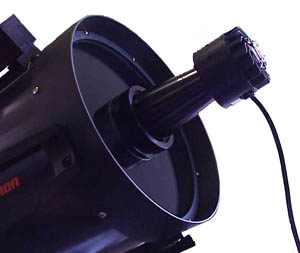

Pour du planétaire le FeatherTouch est pratique mais c'est pas non plus absolument indispensable, surtout qu'il est fort coûteux (>400€).
Pour tenir juste une QHY5L-IIc il est possible d'utiliser un focuser bien moins cher. Par exemple un focuser hélicoïdal. Tu fais la MAP grossièrement avec le miroir du C9.25 puis tu affines avec le focuser.
La QHY5L-IIc a un corps du diamètre d'un coulant d'oculaire. Elle se glisse simplement à la place d'un oculaire dans le PO de la barlow.

Pour placer la Qhy5 sur le chercheur tu as besoin de ça :
http://www.pierro-astro.com/materiel-astronomique/autoguidage/adaptateur-chercheur-vers-t2-ou-monture-c-cs_detail
Bonjour et meilleurs voeux...
Ai je bien lu ? Guider un C9 à F6.3 avec un chercheur ?
Alors là je me dis que j'ai des choses à apprendre, aussi j'aimerais que l'on me fasse voir des images du CP faites au C9 à F6.3 guidées au chercheur....
Pas des 'tites images en bin2, mais des pleines résolution.
Je mets mes lunettes et je demande qu'à voir pour être convaincu ;)
