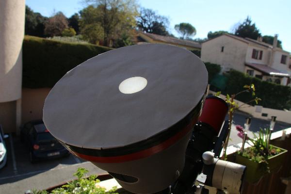

c' est fait , et cela fonctionne pile poil !
J'ai privilégié la compacité et une image de 80 mm de diamétre me suffit ayant d'autre sinstruments plus dédié solaire.
Reste a avoir la météo qui va bien et qq taches solaire car ce matin ..... juste une petiote.
Pour oeuvrer :
un pot a conservation alimentaire conique (1.9 €), un bout de tissus d'écran de rétroprojection (merci Lucienne) , une dremel, , qq dizaines de minutes et voila !
La définition est vraiment bonne, certes j'ai juste enfoncé en force l'oculaire, je ferais usiner une pièce en alu ultérieurement.
QQ images prises ce matin vers 9h30 :
Pas d'échauffement constaté ou que ce soit , mais il est vrai qu'il était 9H30, qu'il faisait froid et surtout que l'instrument ne suit pas tout seul !

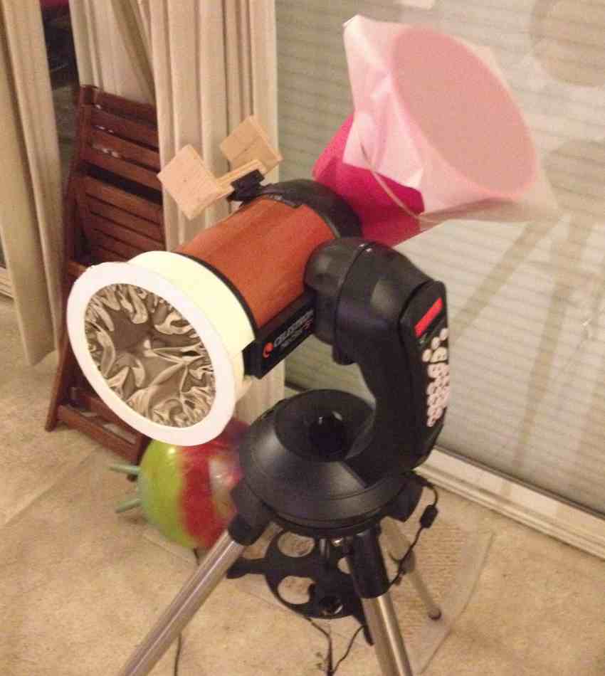

Voici le mien vite fait pour le collège de ma femme.
Fabriquer avec un sceau et du papier calque épais;
Ce matin il y a même un groupe de taches ;)
ça y est, le mien est fait, dans un pot plastique cast.....ma pour la fantastique somme de 3.50€, un trou sur le coté pour changer d'optiques et donc de taille et une feuille de calque A3 scotchée tout autour (chaterton de couleur pour le changer vite fait dès qu'il va se déchirer). 1er test sur l'ETX70, (mais fumée inquiétante, l'oculaire Meade était avec des bagues plastiques) RIP pour l'oculaire, pas pour l'ETX ! Donc direct sur la 80/400 (là y a du métal partout)

Au vu de mes essais ce matin, 2 heures et demi sur le soleil et ça ne chauffe pas ;)
Ni la lunette, le rc ou l'oculaire, mais il ne faut peut-être pas mettre un oculaire trop cher au cas où.
J'ai diaphragmé la lunette, c'est mieux en visuel avec le papier-calque sinon c'est trop lumineux je trouve.

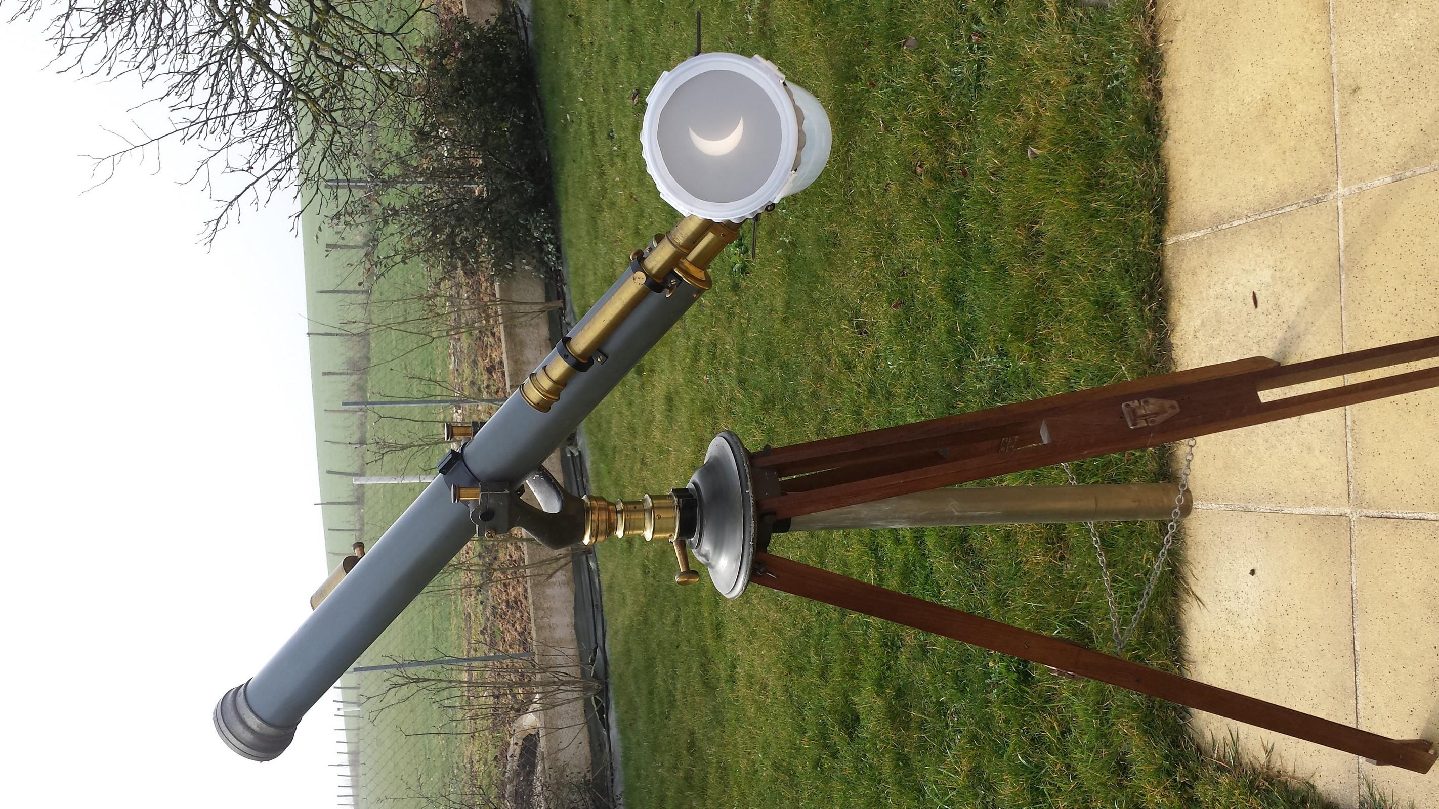

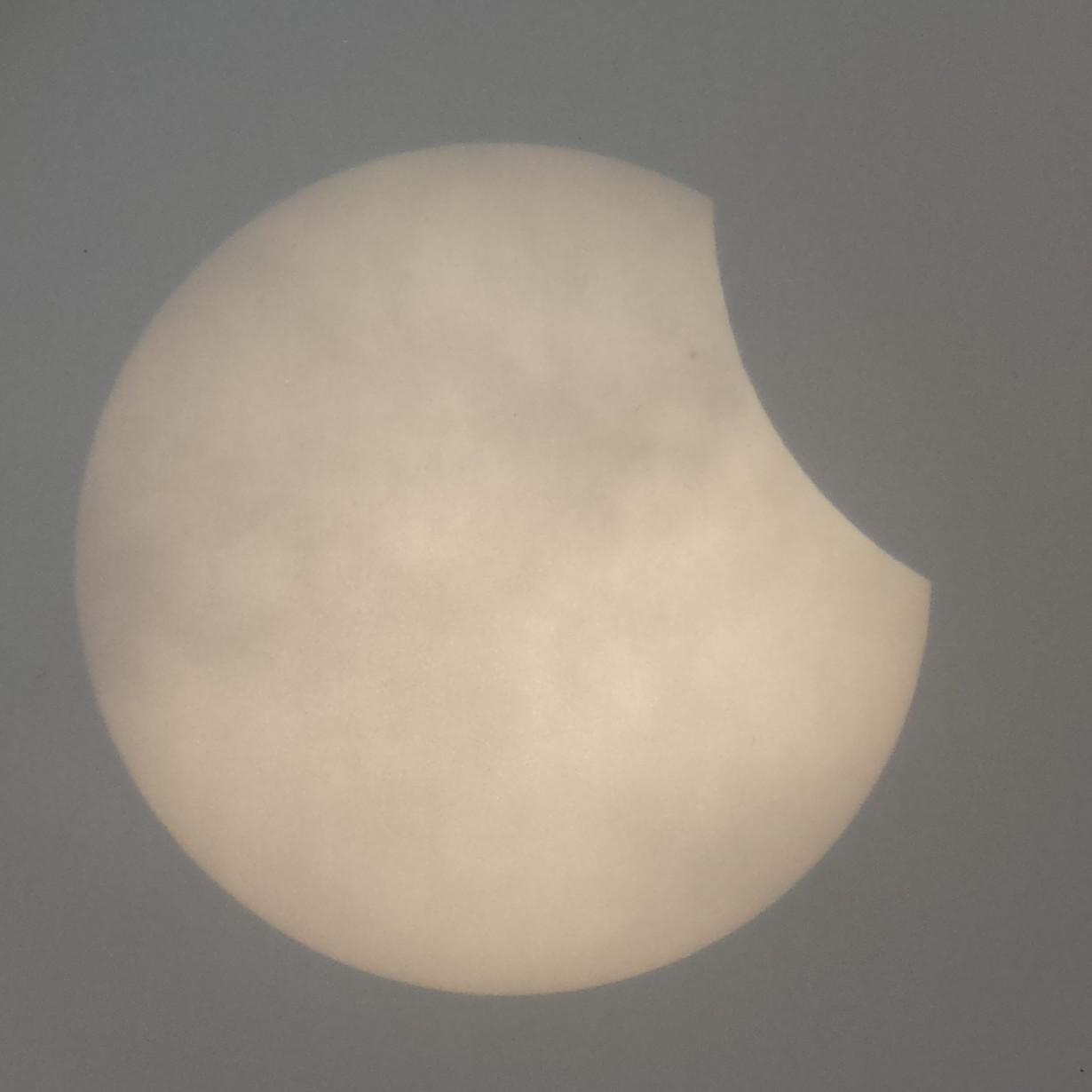

Après avoir fait un montage pour faire de la vidéo l'école a annulé sauf pour les deux classes de CM2 qui ont fait une classe astronomie.
Donc j'ai vite fait un sungun avec un téléobjectif de 400 mm un oculaire de 10 mm, un pot de produit pour piscine et un sac plastique blanc.
La partie enrobé de scotch d'emballage est un bloc de mousse polyuréthane.
Le couvercle a été évidé et coince le sac plastique une fois mis en place.
J'ai un soleil de 7 cm en sortie. Il était couchant à travers les nuages.
Les photos :
Bonne nuit.
Luc;)
