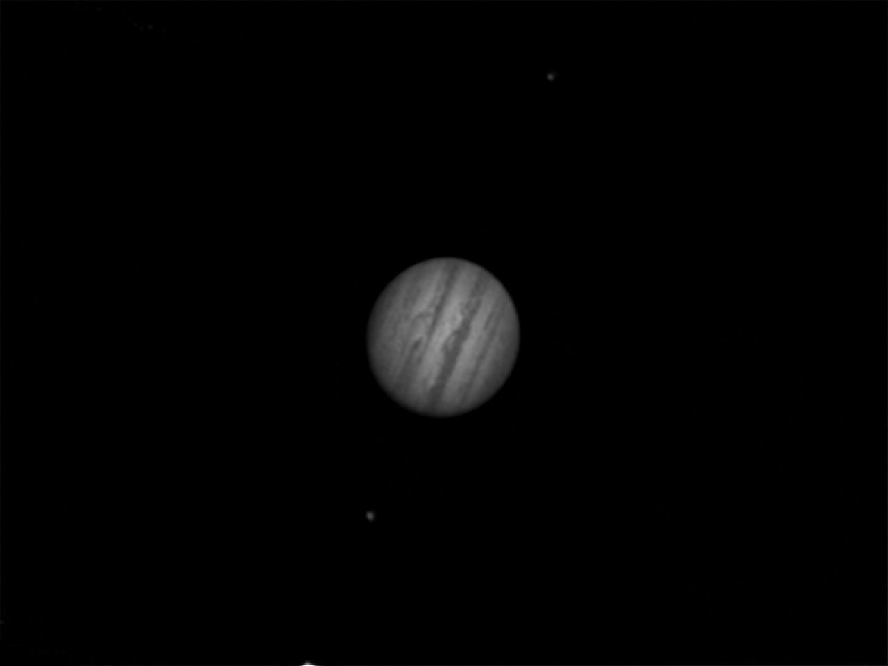

Quelques photos de Jupiter prise durant cette froid nuit du 28/12.
Un peu déçu par rapport au premières photos prises : plus de bruit, de flou.
La faute à la turbulence ou à une mauvaise MAP & Collimation...
avec une focale d'environ 2000 mm (F/D ~14)
avec une focale d'environ 4000 mm (F/D ~25)
Et la même mais avec un traitement un peu différent (utilisation des linked wavelet dans R6)
Merci par avance pour vos remarques :-)

Salut Christophe
Ben la dernière elle est pas si mal que ça !!Par contre elle a un peu la tête à l'envers!!
Il faudrait nous en dire plus sur ta prise de vue (durée,cadence,réglages etc) et aussi sur ton traitement

Merci !
A propos de ma prise de vue (avec FireCapture): séquence SER de 60 secondes avec un temps de pose de 40 ms, et un gain à 60%
J'ai utilisé AutoStakkert pour l'empilement - j'ai gardé les 20% meilleures.
Et Registax 6 pour le traitement en ondelette - en testant les linked wavelet.
J'avais pas remarqué qu'elle était à l'envers... Je vais essayer de corriger cela.

Bonjour voisin
Un plus pour la dernière.
Comme tu peux le voir les conditions peuvent faire varier énormément la qualité des photos. La MAP semble correcte. Afin de faciliter la mise au point tu peux la faire sur les lunes de jupiter; tu sera ainsi sure qu'elle est bonne.
20% des images gardées me semble assez peu. Garde 50%, ainsi tes images seront moins bruitées.

Le but est d'engranger le maximum d'images:
Tu peux passer à 90 sec sans problème (je suis à 120,c'est un peu trop)
et passer si possible en ROI 640X480 pour avoir une cadence d'images élevée.
Fait des essais en empilant 50 à 80% des images.
Perso je n'utilise que R6 pour le traitement.
Laurent
Je vais essayer de faire un empilement avec 50% des images pour essayer. Je pense comme vous le dites que le résultat devrait être meilleur.
Pour la cadence, avec un temps de pose de 40ms, j'ai un FPS de 25 images/seconde et je n'ai pas besoin d'utiliser une ROI pour le moment. J'y ai pensé si je peux faire diminuer le temps de pose.
Pour le temps de la video, je n'ai pas fait une video de 90 secondes, car ma mise en station est faite "à l'arrache", et j'ai du mal à garder Jupiter dans le capteur de la caméra pendant 90 secondes avec une focale de 4000 mm.
Et enfin pour la MAP, j'ai essayé de la faire sur les bandes de Jupiter mais je ne suis pas convaincu du résultat. Je vais essayer la prochaine fois sur les satellites de Jupiter.

Tu peux recaler Jupiter au centre avec ta raquette (vitesse 3 ou 4)pendant la prise de ta vidéo.La registration se fera sans problème.
