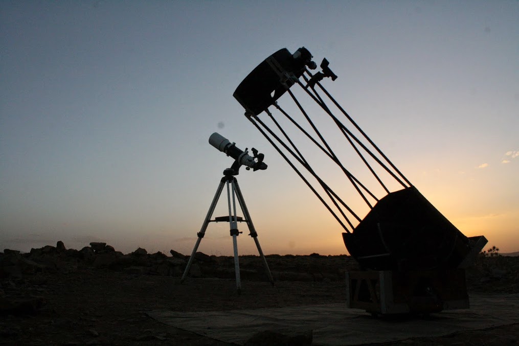

Si ce n'est pas pour la photo et qu'il y a le gros pour grossir, je serais partant pour une achro plus généreuse en diamètre qu'une petite apo.
Ma 120/600 achro est de toutes les sorties au grand dam de l'Equinox 80ED (qui servira de lunette-guide à la nouvelle FSQ106ED de mon patron).
Voici le "couple" idéal, prêt pour une nuit blanche:
En tout cas je n'opterais pas pour un mak, car sa focale est trop proche de celle du dob.
Or pour de la complémentarité au gros, c'est bien le grand champ qu'il faut chercher.

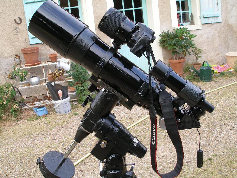

Quelle était ta config avec l'achro ? Le planétaire m'intéresse moyennement (voire pas du tout), alors au diable le chromatisme... :p
Ma configue de l'époque
Une 120/600 achro sur un EQ5 motorisée 2 axes
Une photo brute faite au foyer avec mon apn d'origine 360s 800iso
