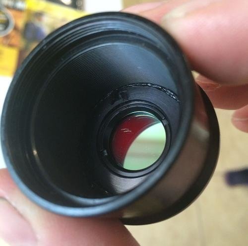

je viens d'acheter un pst d'occas et bien entendu j'ai enlevé (avec précaution) l'espèce de rallonge en prenant soin de descendre le prisme.
Comme ça je vais pouvoir trouver la map avec ma cam, ma barlow x3 etc etc.
Sauf que je me pose une question, pourrais je toujours avoir la map avec juste un oculaire ou il faudra à chaque fois remettre l'allonge?
N'ayant pas eu un rayon de soleil aujourd'hui je n'ai pu faire d'essai et demain matin j'ai une demo à faire avec les beaux parents d'où ma question :)
Merci et bon réveillon.
Heu tu risques de pas être déçu en retirant la "rallonge"...dans le mauvais sens du terme!
En effet cette rallonge intègre également un filtre nommé souvent ITF (sauf s'il s'agit des tout premier modèle où la lentille frontale comportait un traitement). Ce filtre rempli 2 rôles :filtrer les IR (vital pour tes yeux) et filtrer une partie du spectre lumineux (le bf laissant passer une partie de vert) sans quoi l'image est loin du Ha.
En d'autres terme un seul conseil : remettre cette rallonge avec son filtre!

Bin désolé mais il n'y as pas de filtre à l'intérieur, il y en as qu'un et se situe dans partie "PO".
Donc apparemment il date d'avant 2007 si j'ai bien lu sur le web.
alors dans ce cas...
La lentille frontale est elle bleutée et sans trace d'oxydation, et le tube rallonge ne contient aucun emplacement comme celui çi post-36814-0-10868000-1400942527_thumb.jpg ?
Dans tous les cas, fonction de l'oculaire, il y a de forte chance que la rallonge soit nécessaire pour faire la map avec le pst.

Oui c'est bien ça la lentille bleuté et le tube rallonge totalement vide.
Bon donc faut que j'essaye y a pas a tortiller du luc :)
Merci quand même ;)
Ah si tant que j'y suis, est il possible de modifier le "PO"?
En fait je trouve la vis nylon un peu juste en terme de centrage et de maintien de l'oculaire surtout avec une barlow, donc est il possible de rigidifier tout ça??
