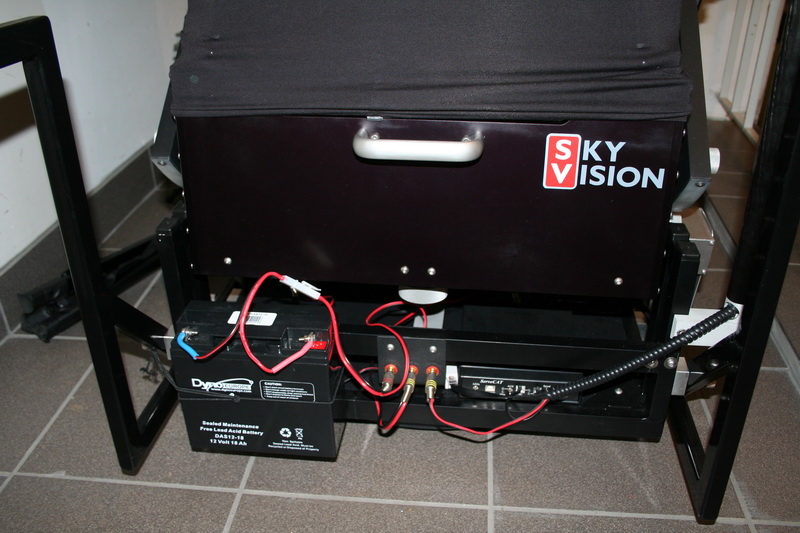

3. Le système d'alimentation (batterie) se fixe-t-il sur la base ou est-il posé à terre à côté du télescope?
==> réponse en image
Je vais lui mettre un revêtement isotherme, ça lui fera pas de mal.
A noter que sur la cage primaire il reste une fiche de libre pour y brancher ce qu'on veut...(pas visible sur cette image)

3. Ok la batterie est intégrée à la monture. Tu as acheté la batterie ou SV te l'a-t-il fourni au moment de l'envoi?
