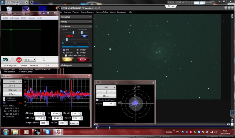

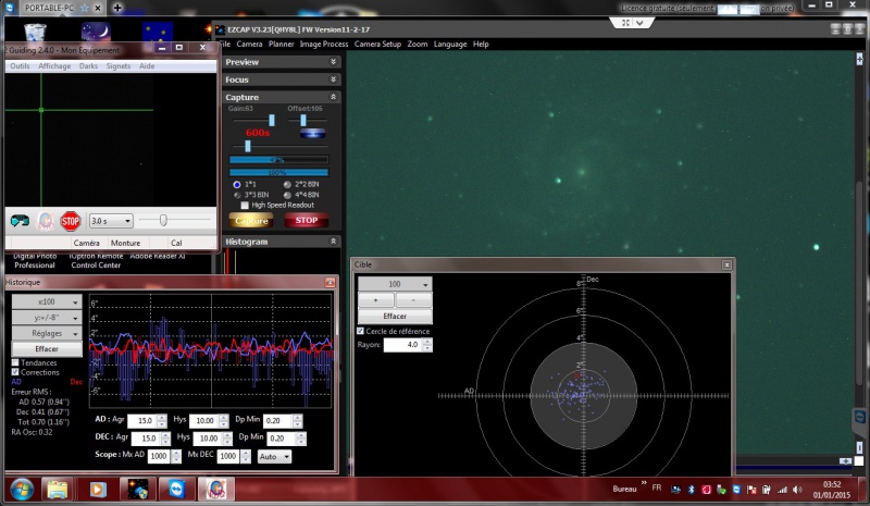

Bonjour et bonne année à tous et histoire de bien la commencer, premiers essais de l'IEQ45 pro et RC8", lune ou pas lune tans pis, le vent c'est calmé et il faut que je sache ce qu'elle a dans le ventre, après un petit tours sur m82, au tour de m101 pour confirmer les réglages de PHD, et bien à première vue, ça a l'air de plutôt bien marché pour du chinois, bon la colim est a peaufiner sur le RC, mais la monture à l'air de bien assurer le suivie même sans avoir fait de PEC.
Voici une capture d'écran du suivie, quand pensez vous, ça a l'air pas mal non ?
En fond une pose de 10mn avec le filtre idas.

J'attendai de voir une courbe à longue focale avec cette monture , merci.
C'est à pleine focale ou réducté? Suivi enclenché?

Salut, autoguidage à la 70/470, et la tof en fond à 1620 de focal pour 10 mn de pose.

Evaluer l'efficacité du suivi d'une monture en guidage est simple :
- Faire une courte pose de 5 secondes par exemple, sans guidage. Mesurer la FWHM de 3 étoiles sur la partie centrale de l'image. Tu peux faire 3X5s pour avoir une valeur moyenne.
- Dans la foulée faire une pose autoguidée sur le même champ stellaire, par exemple 5mn. Mesurer de nouveau la FWHM sur les 3 étoiles.
La différence de FWHM entre la courte pose et la longue pose indique les erreurs de suivi (Mes, monture, coups de vent etc...).
Exemple :
FWHM courte pose = 4,0 pixels (arrondi au 1/10eme)
FWHM longue pose = 4.5 pixels
C'est correct :)
Salut Christian et meilleurs vœux, c'est sympa ta technique, je testerai dés que possible, pour l'instant je suis en phase découverte, mais une chose est sur, c'est un sacré changement par rapport à la HEQ5, elle est d'une simplicité d'utilisation incroyable, 5mn pour la mise en station et zou des poses de 10 mn sans soucis.
