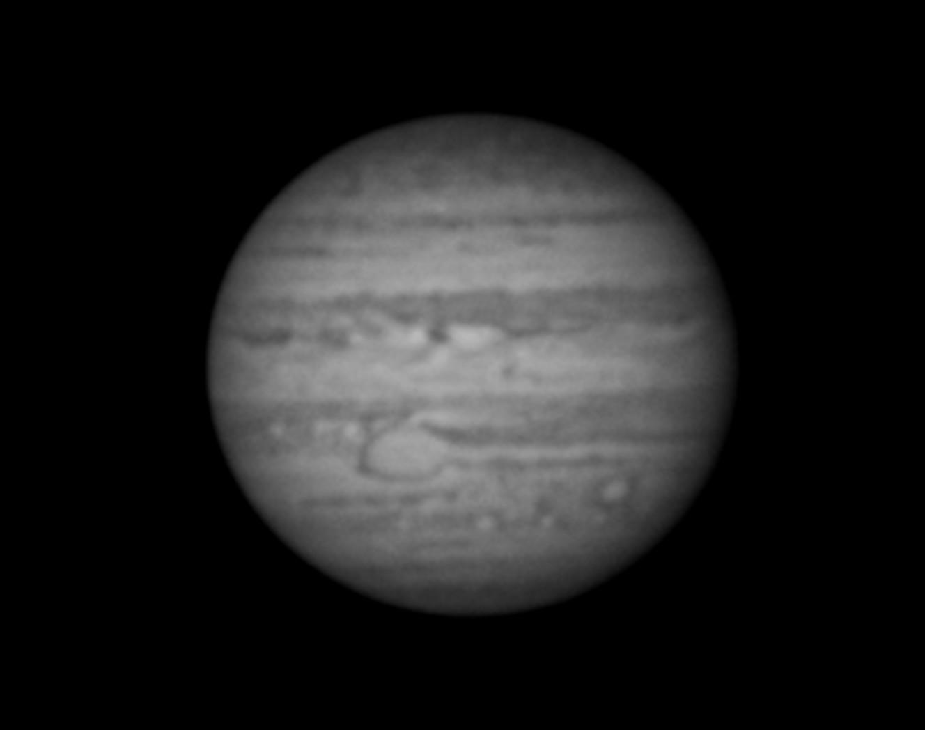

Merci Christophe ! Je trouve maintenant qu'elle tire un peu trop sur le rouge, qu'en penses-tu, avis du spécialiste ?
mmh, par rapport au visuel elle ne serait pas assez jaune pour moi, et on aurait donc un excès de luminosité de la couche bleue (j'ai pas dit un excès de bleu, c'est différent ;) ).
Mais c'est du détail et pour moi les couleurs de cette image sont très belles et répondent complètement à la notion de "fiabilité" que je développe dans un certain bouquin ;)
J'aime bien lire le message avant de découvrir l'image en jouant de la roulette vers le bas, ca laisse un peu de suspens... Et là je dois dire que la découverte de l'image m'a bluffé, elle est superbe cette Jupiter ! Détails et nuances sont bien là ! Elle est trop belle !

Bonne année William en espérant que 2015 sera un peu plus propice à l'imagerie ... en tout cas de ton coté cela commence pas trop mal avec cette belle Juju

Merci Christophe, c'est encourageant, j'ai tendance en général à avoir des images trop bleues.

La vache tu attaques fort là Will.:b:
Elle est superbe, je l'ai tentée cette nuit mais à part en visuel avec la bino Denk je n'ai rien pu faire de terrible.
En effet en visuel elle est plutôt jaunâtre les partie les plus claires ne sont pas blanches.

Merci Luc et pourtant les conditions étaient vraiment moyennes, je suis vraiment étonné par le résultat. Je ferai plus attention aux couleurs avant la prise de vue, j'ai oublié les conseil de notre spécialiste C. PELLIER ce soir là...
Honnêtement te concernant, je pense que ton domaine de prédilection c'est la lune où là, tu vas tous nous enfoncer. Par contre pour le planétaire, ton tube est très sensible à la turbulence, la seule chose qui puisse changer la donne, c'est d'avoir des caméras très très sensibles... Dans l'avenir...

Ben non ce qu'il me faut c'est pas ou peu de turbulence je pense qu'en haut de ton immeuble et en ville les conditions sont plus avantageuses qu'en campagne, par contre en contrepartie je vois bien plus d'étoiles.:be:
Quand je vois les lampadaires clignoter à 3 km à l'horizontale la turbulence est bien présente.
Pour te montrer la taille possible voila une prise pas terrible du tout, à la barlow 3 à 100%, avec la 4 elle va entrer juste dans le capteur va falloir faire une mosaïque sur Jupi.:?: Faudrait pas qu'elle se rapproche plus. :be: Imagine là avec la résolution de certaines de mes meilleures images lunaires, ça devrait bien claquer.

"Ben non ce qu'il me faut c'est pas ou peu de turbulence je pense qu'en haut de ton immeuble et en ville les conditions sont plus avantageuses qu'en campagne, par contre en contrepartie je vois bien plus d'étoiles" Pas bien plus, moi je n'en vois pas !:D
La lune est plus lumineuse et les vitesses peuvent être donc très rapides, contrairement aux planètes...

Effectivement, avec de bonnes conditions tu va nous exploser Damian P......

Difficile d'exploser Damian PEACH, déjà faire une image équivalente reste pour moi impossible, côté planétaire, il a une grosse expérience, de très bons sites ou le seeing est régulièrement très bon et ses traitements sont vraiment parfaits, il suffit de voir sa dernière image...

Mais mais mais... tu as le même matériel - C14 - que tu commences à bien maitriser... coté traitement tu n'as rien à lui envier... reste le moment où le seing est parfait... Donc pour moi pas impossible que tu nous sortes un équivalent cette année !!

L'image de Damien Peach est vraiment impressionnante ! Je ne pensais pas qu'il était possible d'obtenir de telle image même avec un C14 ! J'imagine pas sous le ciel de Paris :-)
