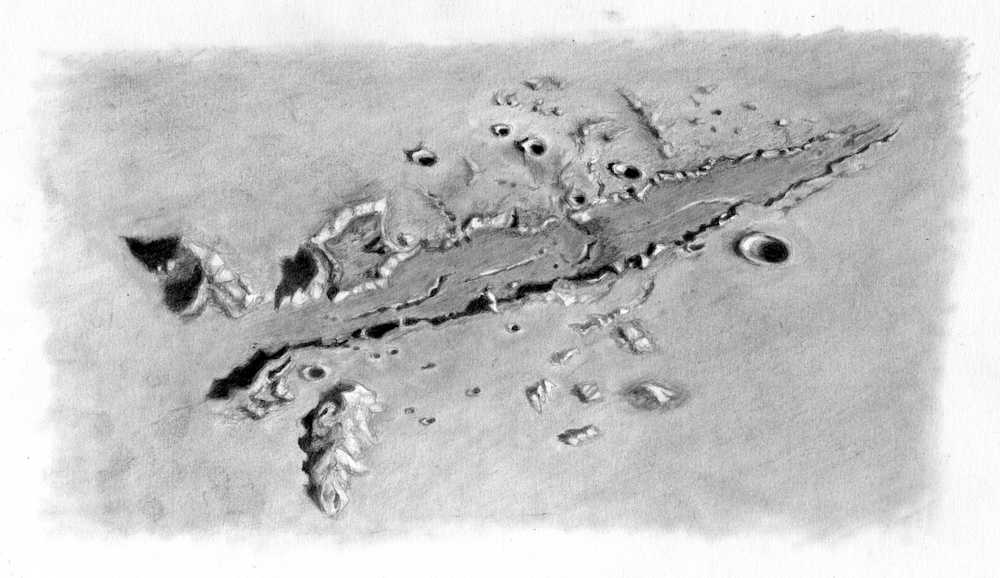

Lundi, deuxième soirée d'affilée sur la Lune, après le Posidonius de dimanche.
Au niveau du seeing il s'est passé l'inverse de la veille : la turbu était forte à la tombée de la nuit, puis après deux heures le vent est tombé pour laisser la place à une atmosphère calme.
Les images n'étaient pas immobiles, elles ondulaient tout de même, mais les ondulations n'empêchaient pas les fins détails de ressortir.
Par exemple, la densité de craterlets dans Ptolemaeus était impressionnante. Le fond du cratère Stöfler, lui aussi recouvert de craterlets, montrait de sublimes trainées sombres, tout en nuances subtiles. Magnifique...

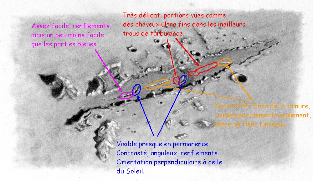

La vallée des Alpes et sa célèbre rainure étaient bien placées par rapport au terminateur.
Pour tout dire je ne l'avais jamais vue, cette entaille au fond de la vallée. En tout cas, jamais vue comme étant vraiment un sillon, avec un versant sombre jouxtant un autre clair. Percevoir simplement un cheveu brillant n'est pas suffisant pour avoir conscience de la nature de la chose.
Ce lundi 29 décembre au soir, les images étaient suffisamment bonnes pour avoir cette vision d'encoche, au moins par tronçons. Apparemment, le maximum de largeur pour cette rainure est de 600m (source Ciel et Espace).
Sur la version annotée du dessin, les morceaux bleus sont les plus facilement visibles, ils sont même anguleux avec des nodosités qui trahissent des craterlets. Au départ j'ai pensé que leur meilleure visibilité était due à un élargissement de la rainure à cet endroit, mais au final je pense que c'est surtout qu'ils sont orientés perpendiculairement à la direction de la lumière, ça doit avoir pour effet d'allonger les ombres et d'intensifier la brillance des parois exposées au Soleil.
Par endroits on perd la continuité de la rainure et on se retrouve avec des tronçons qu'on ne peut pas raccorder.
Voilà le dessin, au T406 en suivi manuel, 350X et 470X en bino.
A part les quelques grosses montagnes, les environs de la vallée ne sont qu'une évocation. C'est en réalité très chargé en petits picots, comme du papier émeri.
Et la version avec commentaires.

Je vais encore me répéter mais c'est "Superbe"....
Ton rendu est vraiment parfait,toute ses nuances et ses dégradés c'est magnifique.
C'est une belle leçon de dessin que tu nous donne là.

Comme les copains, waouhhhh ! Mais outre la performance du graphiste , dieu que l'exercice des rainures est difficile , c'est l'observateur aguerri qui s'affirme pleinement avec un instrument qui semble dépoter ..Je pense aussi que la bino doit être un outil intéressant, mes collègues m'en parlent souvent.

Nicolas, pour cette rainure qui fait parfois débat, je trouve ça plus parlant de s'appuyer sur un dessin qui permet de localiser les choses sans ambiguïté, plutôt que de se lancer dans une expication écrite que seul son auteur peut comprendre :)
Ca permet aussi de comparer à d'autres observations, par exemple au dernier quartier, pour voir ce que ça change.
D'ailleurs (et j'oubliais de le dire plus haut), mes commentaires ne valent que pour une observation au premier quartier passé d'une bonne dizaine d'heures.

Siom, je te rejoins, les rainures c'est une petite surface de papier, mais c'est pas ce qu'il y a de plus simple à rendre. De mon point de vue, la gomme y est aussi importante que le crayon maxi affuté.
Pour l'instrument, j'en suis pas mécontent :) et la bino est LE truc dans lequel investir pour donner une autre dimension au planétaire/lunaire/solaire sans changer de tube optique. Surtout dans ton cas, avec un C8 l'adaptation serait simplissime.

Bon, on ne revient pas sur l'impression de relief qui est impeccable, comme d'habitude, avec ta technique éprouvée. Ce qui est surtout intéressant, c'est l'observation, rare, et les annotations très intéressantes, qui permettent aussi de mieux comprendre comment se déroule une telle observation et sa retranscription : lorsqu'un détail apparaît par instants dans les ultimes trous de turbulence, il faut y rester longtemps, patiemment, avec une concentration toute exclusive.
Je trouve que ton dessin permet de bien comprendre tout cela, et c'est 'achement chouette. :)
