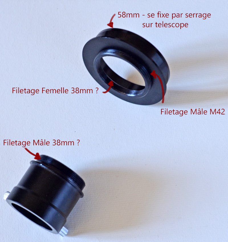

Je possède un filtre OIII en 2" que je souhaite utiliser également avec un oculaire 1.25", mon souci c’est que je n’ai pas de filetage dans mon coulant 1.25" ! J’ai un Dobson SkyWatcher 200/1200, voici le coulant du 1.25" :

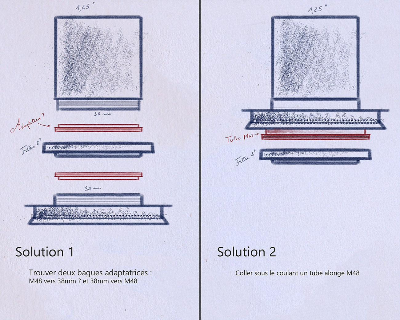

Comme vous pouvez le voir il se sépare en deux parties avec un filetage de 38mm (d’après mes mesures, mais je ne trouve pas de bagues adaptatrice pour ce filetage ?!). J’aurais pu mettre mon filtre entre ces deux pièces avec l’aide de deux bagues adaptatrices 38mm mâle vers M48 Femelle et M48 Mâle vers 38mm Femelle. (Cf shéma plus bas - solution 1)
J’avais pensé à une deuxième solution, c’est du bricolage mais pourquoi pas coller (colle extraforte) un tube allonge d’environ 30mm sous le coulant qui se fixe sur le télescope, ainsi j’aurais mon filetage sur mon coulant 1.25’’ ! (cf shéma – solution2)

J'ai pas essayé car j'ai changé de PO et je suis partie en
filter 1,25" mais : j'avais imaginé cela :
http://www.teleskop-express.de/shop/product_info.php/info/p203_TS-Adapter-from-M54-to-T2---low-profile-for-Skywatcher-Crayford-focuser.html
(le M54-1, c'est le pas de vis de mon tube PO sky N200/1000,
le filtre 2" sur m48-0,75 intérieur )
et après,
http://www.teleskop-express.de/shop/product_info.php/info/p207_Baader-T2-Extension-Tube-15mm---25A.html
( A adapter pour ta map : existe en 7,5mm et 40 mm )
http://www.teleskop-express.de/shop/product_info.php/info/p584_Baader-1-25-inch-ClickLock-Adapter---T2-thread-to-1-25-inch.html
Et là, tu es tout en vissage et click lock derrière c'est de la balle.
( en plus, filetage disponible côté oculaire sur la sortie du click lock )

Merci pour vos réponses ! Je pense que je vais opter pour la solution desyncopatte, celle de Shaihulud est surement très bien mais coûteuse :confused:
Par contre j’espère que c’est assez long : mon oculaire (williams optics uwan 16mm) s’enfonce de 35mm...
y a-t-il différentes qualités de réducteurs 2">1.25" ?
Il existe des réducteurs plus longs, celui-ci fait 35mm:
http://www.teleskop-express.de/shop/product_info.php/info/p282_Adapter-von-2--auf-1-25--mit-aufgesetzetm-T2-Gewinde.html
En espérant que tes 35mm soient un peu sur-estimés, sinon, à défaut de trouver un réducteur plus long encore, il y a la possibilité de rajouter une bague de parfocalisation sur l'oculaire ou une rallonge filtre sur le réducteur pour éviter des rayures.
Patte.
Parfait, je pense que je vais partir sur ce dernier proposé de 35mm, et si c'est trop coup je rajouterai une rallonge
Merci pour votre aide ! :)
