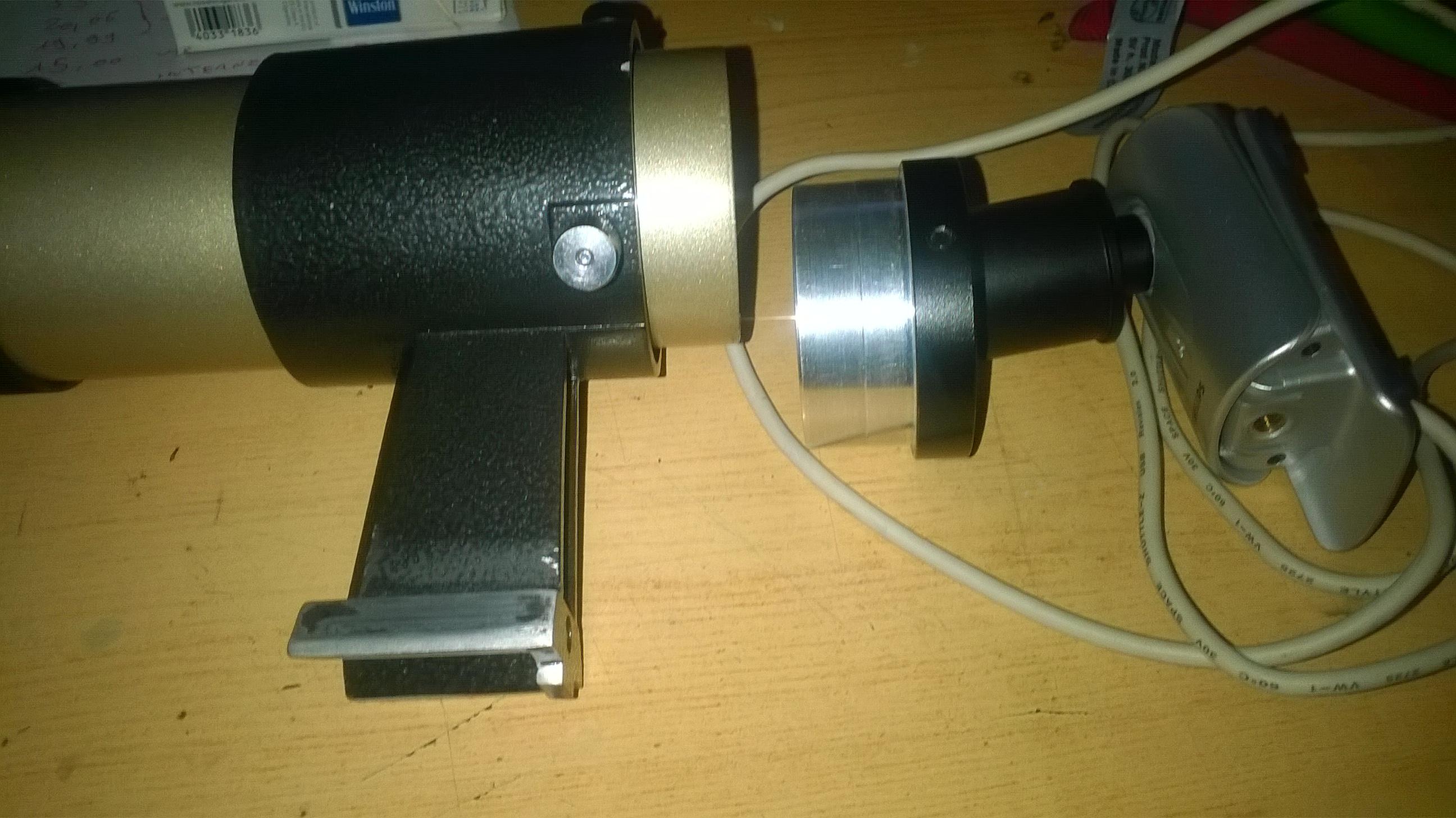

je viens d'acquérir une QHY5l ii couleur pour faire de la photo planétaire et m'initier à l'autoguidage avec un chercheur SW 9x50.
Sur ma lunette TS80 j'ai du mettre un tube allonge pour réussir à faire la mise au point.
Pour adapter la caméra sur le chercheur SW 9x50 quel type d'adaptateur dois-je utiliser ? :?:

Si tu es un peu bricoleur il existe une astuce (que je n'ai pas encore utilisé vu que j'autoguide (enfin j'apprends) a la 80/400)
mais qui pourra me servir si un jour je passe a plus gros, avec un raccord de plomberie 50x32:
La societe astronomique du havre a un tutoriel sur son site: http://www.sahavre.fr/tutoriels/materiel/21-autoguidage-chercheur
et si tu perces un trou et que tu y loges un vis de barlow bas de gamme ca peut servir de porte oculaire pour chercheur,
vu le prix de la bague avec les fdp (une 30ene d'euros) autant acheter un chercheur dedié a 99€:
http://www.astroshop.de/fr/orion-mini-chercheur-50mm/p,23580
J'ai la bague de Pierro-Astro en T2 que j'ai montée avec l'adaptateur T2 -> 1,25" hélicoïdal celui-là.
Ca marche très bien pour la mise au point mais ce n'est pas du tout indispensable, avec le chercheur la mise au point peut-être faite avec la bague à l'avant et suffit amplement pour le guidage.
J'avais déjà l'adaptateur baader donc je l'ai recyclé.
Par contre si tu commandes la bague chez Pierro-Astro prend garde à bien prendre celle qui te convient. Si ta cam est en monture C, tu peux directement l'adapter à la bague en prenant celle qui est en monture C, ça fait toujours ça de moins tant en poids qu'en euros.
Bonjour merci pour la réponse,
j'ai l'adaptateur lacerta et la bague T2 de chez TS.
Pour pouvoir faire la MAP avec le chercheur, je suis obligé d'enlever le filtre IR livré et monté sur la caméra. L'épaisseur de la bague porte filtre est de +ou- 0.7mm. Sinon MAP impossible même en vissant le bloque optique au maximum. j'ai l'impression que la caméra ne rentre pas assez dans la bague T2.
Est ce génant pour utiliser la caméra en autoguidage par la suite d'enlever ce filtre ?.

C'est le defaut de cette bague lacerta en effet.
une solution consiste à visser à fond le parbuée qui joue le role de bague de map. Jai un pote qui a recoupé la partie filetée de 5mm. Il faut y aller molo en revissant. Cette bague est surtout faite pour les types orion starshoot.
Je pense qu'il vaut mieux laisser le filtre. Je crois qu'il permet aux etoiles de ne pas trop baver.

Merci pour la réponse,
peut-être que l'adaptateur chercheur vers T2 de chez pierro Astro ref AG 0031.1 devrait entrer plus dans le tube du chercheur (pas de bordure sur la bague) permettant de gagner 2/3 mm.

Avec l'adaptateur de chez Pierro-Astro, ma QHY5L-II rentre carrément dans le chercheur...donc je peux aller chercher le foyer très en avant : bref pas de problème pour avoir la MAP.

Merci pour cette confirmation, je vais pouvoir commander la bague.

Bague Pierro astro reçue hier et ça marche...

Super, et tu arrives a faire une bonne mise au point sur le chercheur avec cette bague adaptatrice C? :be:
salut,
j'ai aussi opté pour la map helicoidale baader + bague T2 sur mon chercheur, à noter que le tirage pour obtenir la map avec une QHy5 II (qui est pour cette camera a la base plutot long) est à affiner en avançant/reculant le bloc optique du chercheur a l'aide de la bague de map vissante a l'avant.
J'etais soit trop court soit trop long en ajoutant une barlow, je suis arrivé a un compromis en ajoutant l'optique de la barlow (+/- x1.6) et en avancant l'optique du chercheur (meilleur suivi avec plus de focale en plus)
