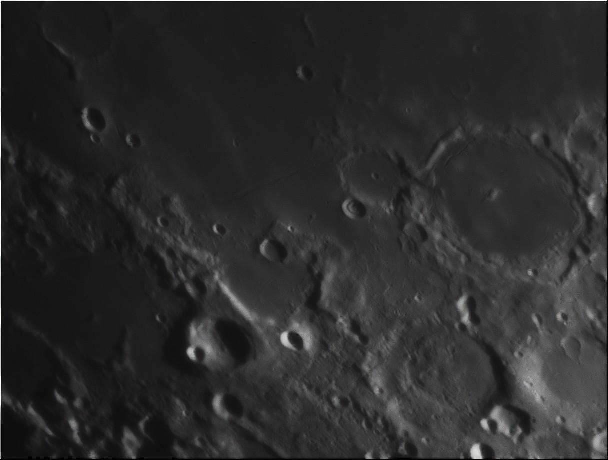

Avec les remarques et conseils de Guy03, William et CatLuc voici un nouveau traitement de la région Pitatus et Hesodius A prise le 31/12/14 pour mieux faire ressortir les petits détails.
J'ai fait de mon mieux. Par comparaison je mesure le plus petit détail à 1.5 km.
Qu'en pensez-vous ?
peut-on faire mieux coté traitement ?

Bonsoir
T'as traité comment ?
Tu peux faire un test avec avistack il marche bien pour débuter. Je m'en sers en ce moment.
Bonne soirée.
Luc;)

Bonjour CatLuc
J'ai commencé par sélectionner manuellement sous AS!2 les meilleures images au niveau d'Hesodius A. Environ une petite centaine sur 883. Puis j'ai lancé l'analyse en gradiant (noise robust 2). J'ai pris 20% des images puis lancé le stack (sans normalise stack et dans sharpenned).
Après j'ai traité les ondelettes sous Registax 6 (Niv 1 poussé à 90 et niv 2 à 20). J'ai mis un peu de contraste (à 108) et baissé le gamma qui était à 100 sur la QHY5L.
Voilà pour le traitement. Rien de plus
Sinon je vais essayer avec Avistack pour voir si cela améliore le résultat.
