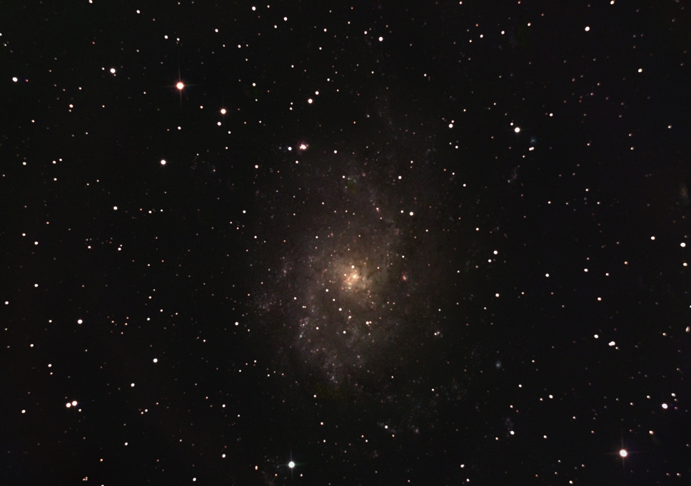

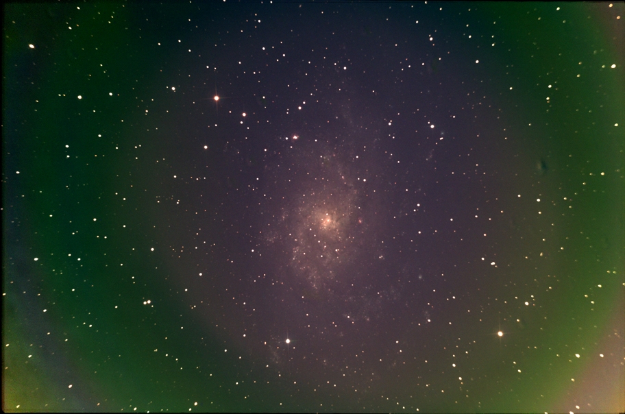

Avant hier je voulais voir ce que ça ferais de mettre mon filtre Antares ALP devant le D70, vu qu'il est en 31.75 je me douté qu'il y aurais du vignettage mais pas autant :be:. La cible, pas la meilleure pour faire un test surtout avec la lune à 90% comme voisine :D mais bon c'était histoire de ....
Je ne voulais pas la poster et je me suis dit que c'était un bel exemple pour montrer les capacités des logiciels à ceux qui ce lance dans la discipline.
24X300 sec à 640 iso
Nikon D70 hypermod
La sortie de l'empilement sous Iris :
et aprés un passage sous Pixinsight LE pour le retrait du gradient (enfin une partie) et Toshop
On ne fait pas de miracle mais on commence à s'en approcher :p.
Bonjour Pagpatrice
Il y a longtemps que je n'ai pas fait du ciel profond aussi suis-je un peu dépassé par le traitement de ce type d'images. Néanmoins je trouve la transformation impressionnante. Bel exemple de ce que les logiceils réalisent de nos jours.
Bien joué! :)
Par contre, sauf erreur de ma part, tu as réussi à diminuer le coma dans les coins ... ou je me trompe?
Si oui, comment as tu fait?
Bonsoir
c'est M33? :be:
trêve de plaisanterie, il y a du vignetage certes et de la coma mais le gros cercle vert est à mon avis dû au traitement
absence de flats ou retrait du gradient mal fait
quand tu regardes les couches, tu t’aperçois que la verte est beaucoup mieux que les autres
enfin ce sont des hypothèses :)
Merci a tous
Bien joué! :)
Juste un simple recadrage :D
Bonsoir
c'est M33? :be:
Le cercle est déjà sur les brutes donc c'est bien du vignetage .
L'image coloré n'a pas de retrait de gradient, juste flats, offset et dark le reste est fait après.
C'était juste pour voir si un filtre en 31.75 suffirait en le plaçant un peu avant le capteur; et bien non :D .
Ah oui, elle revient de loin ta galaxie !!!
Ah oui quand même :b:
:D
