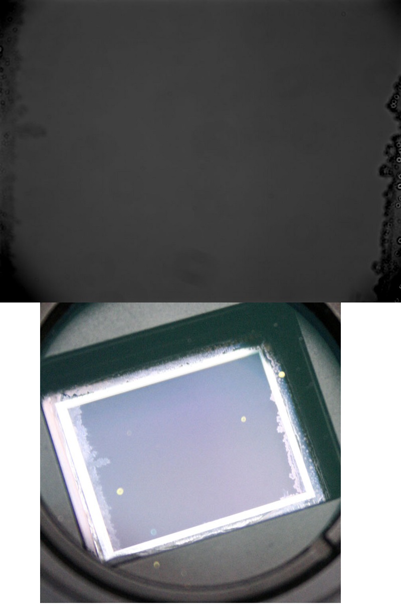

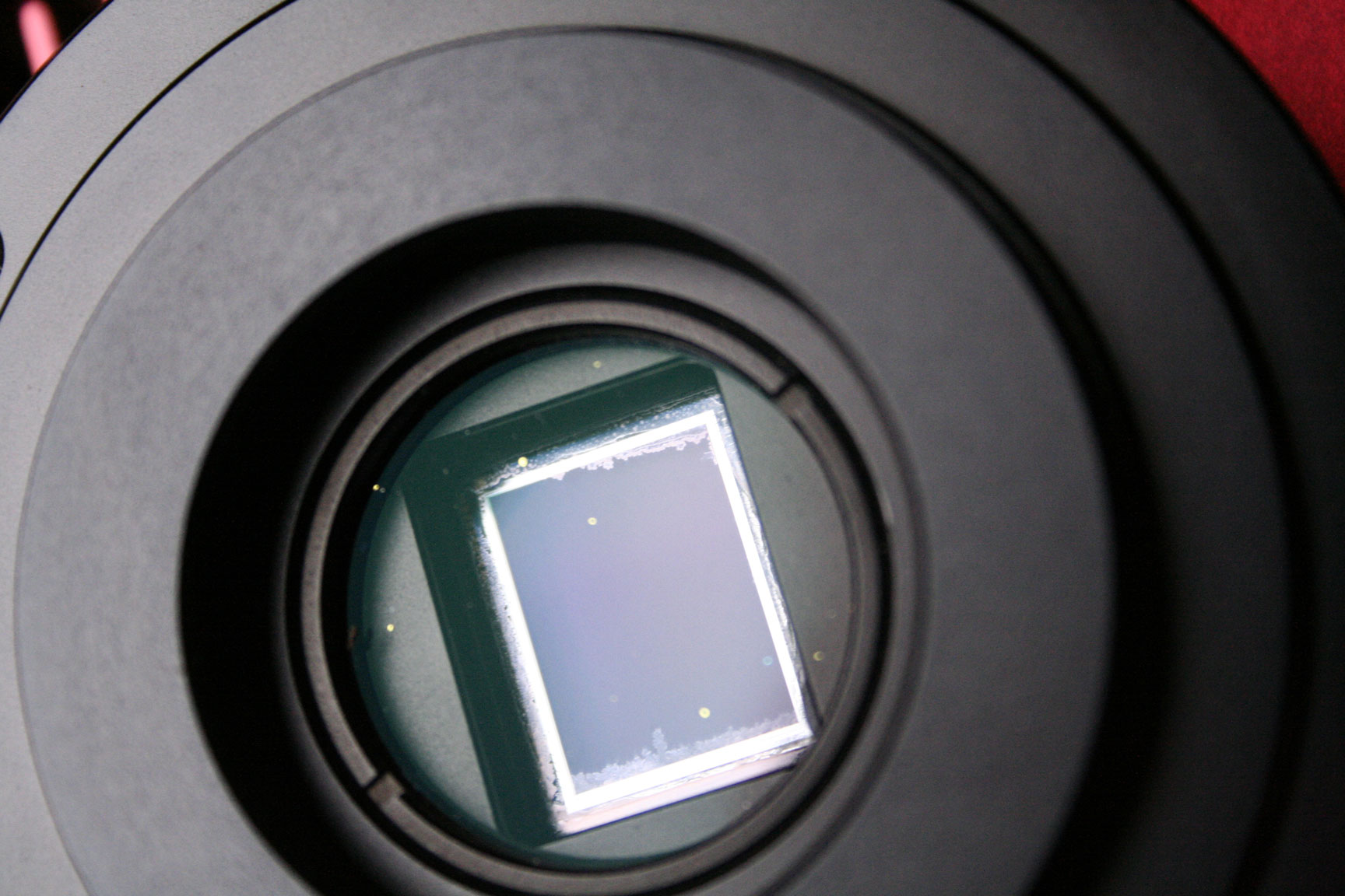

bonjour
voila une photo les questions sont dessous
les questions s'adressent surtout à ceux qui ont une idée assez précise de comment est montée cette cam
nous avons avec mon complice Idir bien regardé et pris des photos sans refroidir et de toute évidence les traces se trouvent tout proche du capteur
1ère question, y a t'il encore une vitre entre l'obturateur et le capteur
2ème les 2 crans que l'on voit sur la partie circulaire ne sont ils pas là pour pouvoir démonter le hublot
les petits ronds dorés sont des poussières que j'aurais du virer avant de faire les photos

Bonjour Laurent
C'est la première fois que je vois un truc pareil :(
Oui il y a encore une vitre sur le chip, appelé coverglass.
Seul quelques rares caméras scientifiques offrent la possibilité de choisir un capteur 8300 sans coverglass (l'alta d'apogee, la gamme RS des QSi)
De deux choses l'une, soit les moisissures sont sur la face extérieur et tu devrais pouvoir y nettoyer sans trop de problème avec de l'acétone ou de l'alcool isopropylique (réponse post 8), soit c'est une contamination entre le coverglass et le chip et alors là...
Maintenant ne connaissant pas l'assemblage du chassis je pourrais pas te dire s'il est plus simple de dévisser le hublot avant pour accéder au capteur ou s'il est préférable de la démonter par l'arrière.
Modifié par grizli21
C'est pour démonter la vitre. Il faut un petit outil. Une plaque d'alu de l'épaisseur des encoches avec des bords chanfreinés convient. Il vaut mieux faire cette manip dans un endroit sans poussière.
1/ Je dis peut-être une connerie, mais il me semble qu'il n'y a pas d'obturateur mécanique sur certaines Atik : précise le modèle
2/ à priori oui, c'est pour démonter la vitre
c'est une atik383, si je confirme il y a un obturateur mécanique

C'est vraiment pas beau à voir :( Je soulève une autre question entre la vitre et le capteur, c'est de l'air ou un gaz neutre, qui sait ?
Bonsoir Laurent
Une bonne photo comme celle ci vaut mieux qu'un long discours.. Le probléme est bien ciblé et ton vendeur n'a eu aucun scrupule !
Oui le 8300 possède un obturateur mécanique en position ouverte sur cette image.
Comme le souligne Grizli tu as le hublot (qui est maintenu par la bague avec les 2 crans) puis le capteur recouvert d'une fine glace de protection.
Il faut dévisser le bague pour sortir le hublot et acceder au capteur. C'est une opération délicate qui se fait avec une pince spéciale (éviter de rayer le hublot). Derrizre le hublot il doit y avoir un joint torique.
Les traces sur le capteur ressemblent fort à de la moisissure, en effet. Soit elles sont au dessus de la lame de protection, ou soit en dessous... dans ce dernier cas c'est un peu mission impossible.
Cela montre bien l'importance de maintenir le compartiment CCD au sec, avec une maintenance régulière du dessicant. A vérifier également la bonne étanchéité de la CCD (qualité des joints etc...).
Recommandations de TIS pour le nettoyage du coverglass:
-Acétone fortement déconseillé car il attaque la résine utilisée pour coller la vitre.
-Methanol non plus, toxicité et propriétés nettoyantes inadéquat.
TIS utilise en fait de l'alcool éthylique pur (200proof)
source (page 12)

Je serai tenté de dire que le verre protégeant le capteur a été démonté puis recollé. Alors ce ne seraient pas des moisissures qu'on verrait mais des coulures de colle (hypothèse). Dans ce cas le vendeur a le derrière pas propre du tout :mad: .

Ah oui, là il n'y a plus de doute, c'est bien des traces.
C'est peut-être une hypothèse qui se tient, en regardant le flat et l'image du capteur, j'ai l'impression qu'il y a des traces sur le dessus et le dessous de la vitre car il y a une différence dans la MAP.
